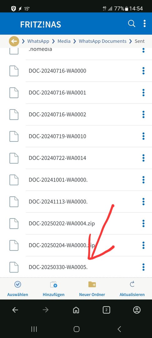

Moin,
(bei mir) werden seit einiger Zeit WhatsApp-Documents mit einem Punkt am Ende der Datei gespeichert.
Aufgefallen ist mir dies bei gesendeten PDF-, DOCX-Dateien.
Bei diesen Dateien erhalte ich somit einen Fehler bei der Synchronisation zur Fritz.NAS (Exfat).
Habt ihr auch diese Fehler, schließt ihr Dateien mit der Dateiendung "." von der Synchronisation aus, oder habt ihr das Problem nicht?

@orgshooter
Ja, hier auch der selbe Fehler.
Sind zwei ältere PDF Dokumente.
Die Synchronisation zu MagentaCloud klappt problemlos.
Die FritzBox akzeptiert aber keine Datei mit einem Punkt am Ende.
Reaktionen: orgshooter
@orgshooter @maik005
Hab auch mal auf einem verknüpften Gerät nachgeschaut.
Bei den empfangenen Dateien alles normal mit normalen Dateinamen.
Im "Sent" Ordner aber nicht meine originalen Dateinamen, sondern etwa "DOC-20250204-WA0001."
Also ohne Dateiendung. Doof. Sync zur Nextcloud aber kein Problem

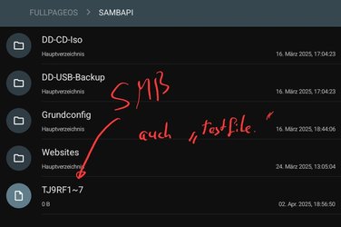

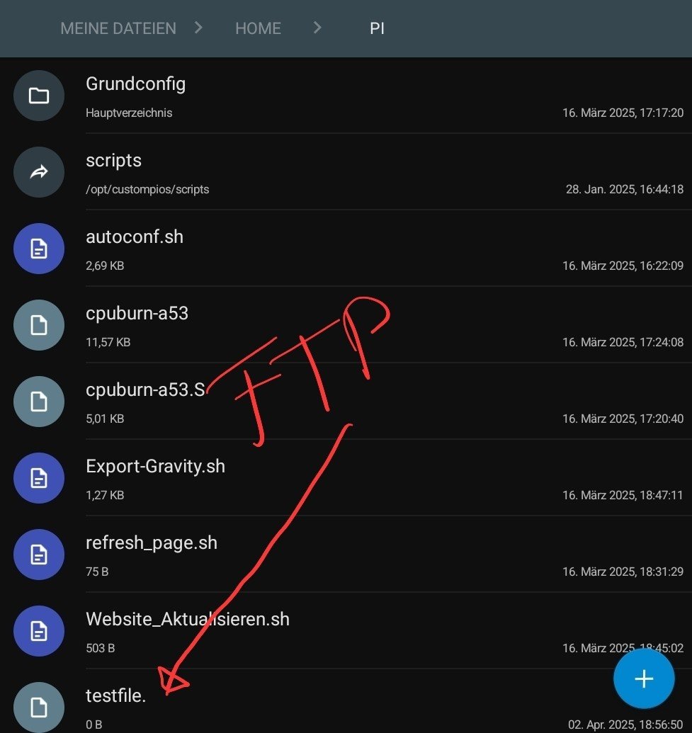

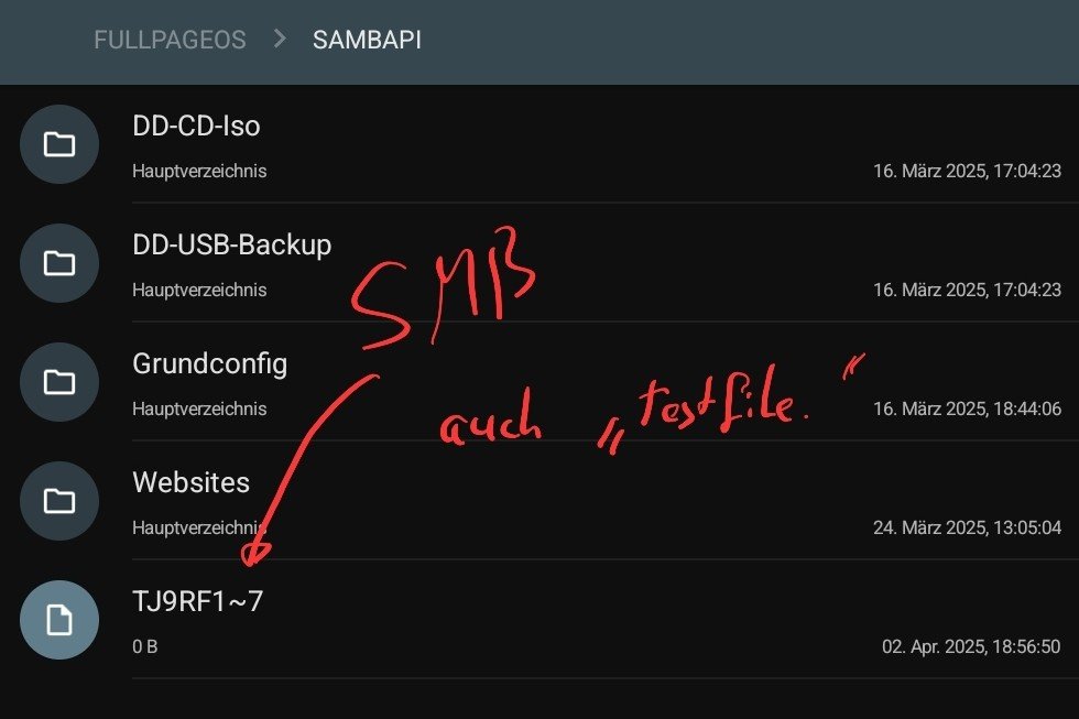

Während FTP keine Regeln für die Dateinamen spezifiziert, hat SMB\CIFS ein paar Limitierungen, welche sich an Windows orientieren.
Möglicherweise funktioniert der Dateiname mit Punkt am Ende deshalb per FTP und per SMB nicht
Edit1:
Gerade gestetet:
Per FTP wird eine Datei mit . und ohne Erweiterung am Ende problemlos übertragen.
Per SMB wird diesekbe Ausgangsdatei Kryptisch Datei umbenannt, was für ein Problem mit dem Naming Scheme im Transfer spricht
Edit2:
Der Windows-Explorer ist übrigens "schlau genug" und entfernt den Punkt am Ende automatisch, wenn keine Dateierweiterung folgt.
Das Problem beim synchronisieren:
Wenn die Datei beim übertragen umbenannt wird, wie soll dann die erfolgreiche Übertragung überprüft werden? Das muss zwangsweise in einem Fehlschlag enden

ok, mit FTP werden die Dateien wohl übertragen.
Aber am NAS der FritzBox ist dann bei jeder Datei das aktuelle Datum als Erstell-/Änderungsdatum.
Bei SMB wird das Datum der Datei übernommen.
Mehrere parallele Dateiübertragungen habe ich mit FTP geschafft, aber lässt sich das mit dem Dateidatum lösen?
EDIT:
.nomedia wird mit FTP auch nicht übertragen

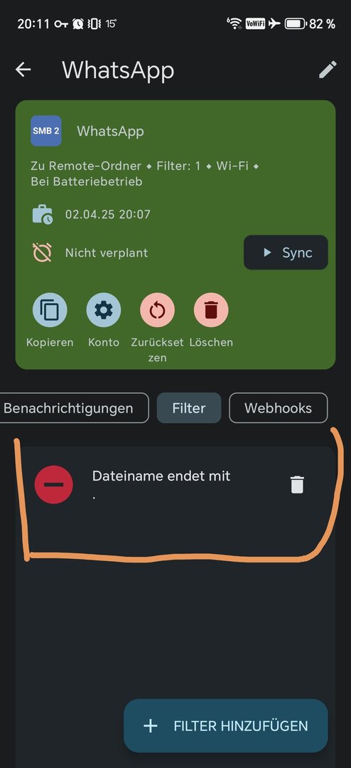

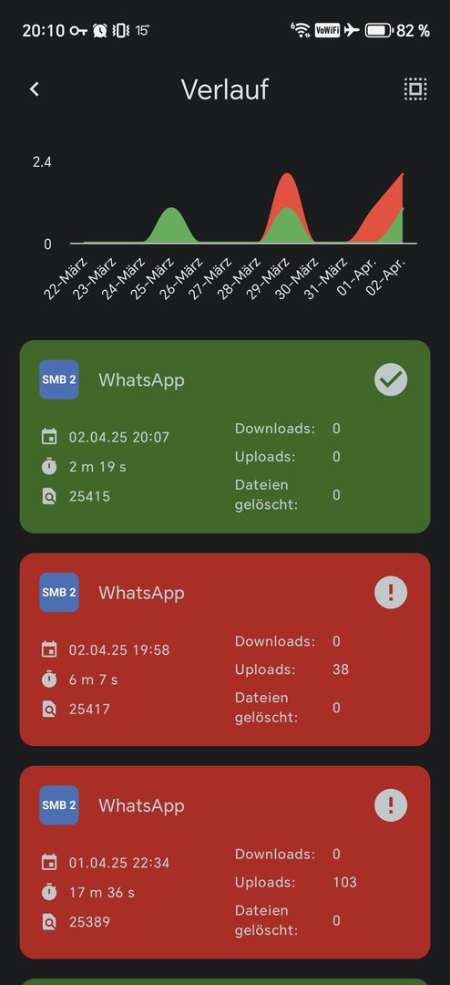

SMB-Workaround: Filter "Dateiname endet mit" ausschließen:
dann sind die Dateien aber aus WhatsApp nicht mehr aufrufbar, wenn man das Backup wiederherstellt.
