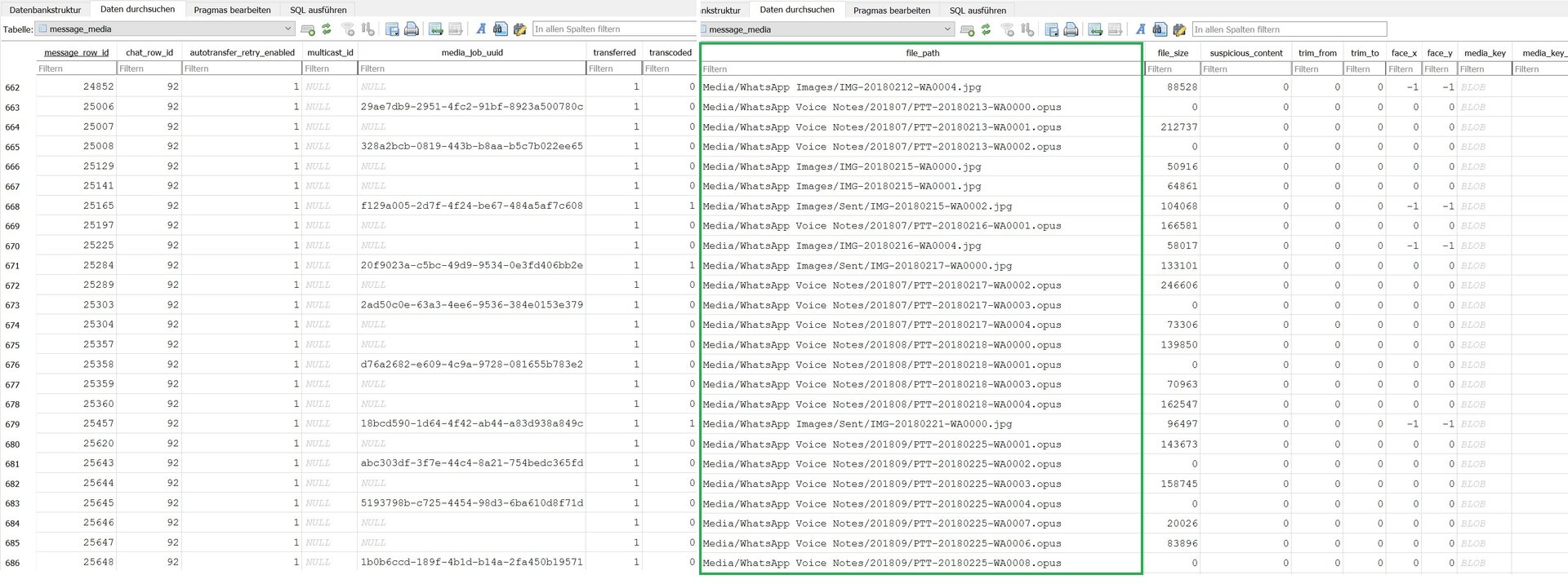

Für die Wiederherstellung eines WhatsApp-Backups (egal ob lokal oder via Google Drive) spielt der Zustand der jeweiligen Mediendateien nur insofern eine Rolle, als dass diese denselben Dateinamen (samt Endung) haben müssen, wie sie auch in der WA-Datenbank in der Tabelle "message_media" abgelegt sind. Stimmen Dateinamen plus Endung mit dem jeweiligen Eintrag in der message_media-Tabelle überein, erkennt WhatsApp das Medium und pflanzt es im Chat an die entsprechende Stelle. (Geänderte) Zeit- oder Erstellstempel spielen für WhatsApp keine Rolle.
Stimmt Dateinamen und/oder Endung nicht überein, dann erscheint im Chat das Medium nicht.
Hier ein Einblick in die message_media Tabelle von WhatsApp:
In der Spalte "file_path" wird der Pfad einer WhatsApp-Nachricht zur entsprechenden Mediendatei verlinkt. Die jeweilige WhatsApp-Nachricht wird in der Spalte "message_row_id" angegeben und verweist auf die Position der Nachricht in der "message"-Tabelle. Die Spalte "chat_row_id" gibt den jeweiligen Chatpartner an. Jeder Kontakt / Chatpartner hat seine eigene chat_row_id.
Schicke ich dem Kontakt mit der "chat_row_id"=92 nun eine Mediendatei (Bild, Video, Sprachnachricht, etc.), dann wird in der "message_media"-Tabelle vermerkt, an welcher Position (message_row_id) im jeweiligen Chat (chat_row_id) und welche Art von Medium (file_path) verschickt oder empfangen wurde.
Gleichzeitig speichert WhatsApp die jeweilige Mediendatei mit demselben Dateinamen wie in der "file_path"-Tabelle dann im lokalen Medienordner ab. Stimmen nun beide überein, wird das Medium korrekt im Chat angezeigt.
Ein häufig auftretendes Problem, wonach empfangene Mediendateien irgendwann im Chat zwar da, aber anscheinend nicht mehr heruntergeladen sind und ein Herunterladen auch nicht mehr erneut möglich ist, geht auf die Spalte "transferred" zurück. Steht in der Spalte keine 1 (für heruntergeladen), sondern eine 0, dann wird die Mediendatei trotz Vorhandensein im Medienordner und trotz Übereinstimmung von Datei- und Endungsnamen nicht mehr richtig angezeigt bzw. als angeblich noch nicht heruntergeladen markiert. Ein erneutes Herunterladen scheitert dann aber mit der Meldung "Bitte deinen Kontakt, die Datei erneut zu senden."
Lösen lässt sich dieses Problem, indem man dann in der message_media-Tabelle in der Spalte "transferred" für die entsprechende Datei den Wert wieder von 0 auf 1 umstellt.

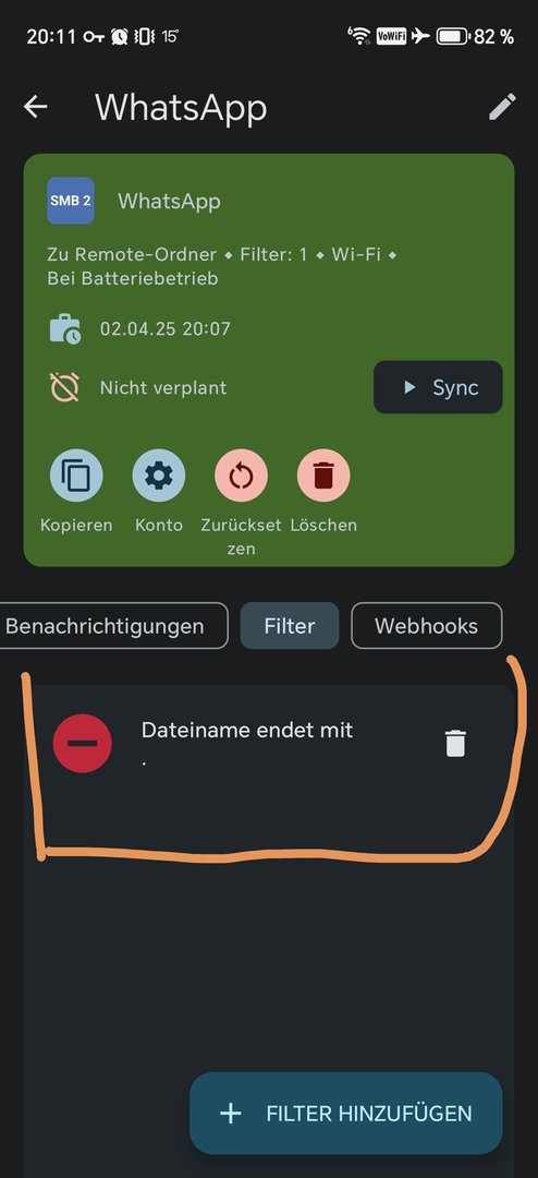

SMB-Workaround: Filter "Dateiname endet mit" ausschließen:
Ich habe nun die SSD an der FritzBox von exFAT auf EXT4 formatiert.
In FolderSync verwende ich wieder SMB2 zur FritzBox.
Nun werden alle Dateien von WhatsApp richtig synchronisiert.
Egal ob keine Dateiendung oder ein Punkt am Ende.

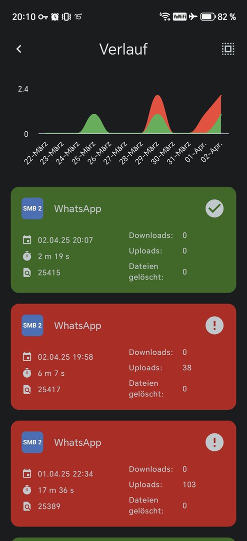

Bei mir gibt's seit ein paar Tagen Probleme beim Backup vom WhatsApp Ordner. Darin befindet sich jetzt dank dem neuen "Meta AI" Krempel auch ein neuer Ordner namens "AI Media"
Der Ordnerpfad lautet:
/storage/emulated/0/Android/media/com.whatsapp/WhatsApp/Media/ AI Media
Im Ordner befindet sich auch nur eine .nomedia Datei und sonst nichts. Ok...wird wohl deshalb sein, weil ich die Meta AI nicht nutze. Dank diesem Ordner endet nun jede Synchronisierung vom WhatsApp Ordner mit einer Fehlermeldung (Permission denied) - Fehler beim löschen der Datei. Auch mit dem Foldersync Dateimanager lässt sich der Ordner auf meinem Fritz NAS weder öffnen noch löschen. Alle anderen Ordner sind ganz normal zu öffnen. Mit meinem normalen Dateimanager geht's problemlos. Ich hab den Ordner auch schon mal im WhatsApp Ordner gelöscht wurde aber automatisch neu angelegt. Im Moment hab ich diesen AI Ordner erst mal rausgefiltert bei der Synchronisierung. Dann funktioniert es.
Hat sonst noch jemand dieses Problem?
läuft hier fehlerfrei.
habe ich auch auf dem Speicher der FritzBox.
Der Speicher an der FritzBox ist hier mit EXT4 formatiert.
Vorher exFAT, damit gab es dann mit .nomedia und Dateien ohne Dateiendung Probleme.
