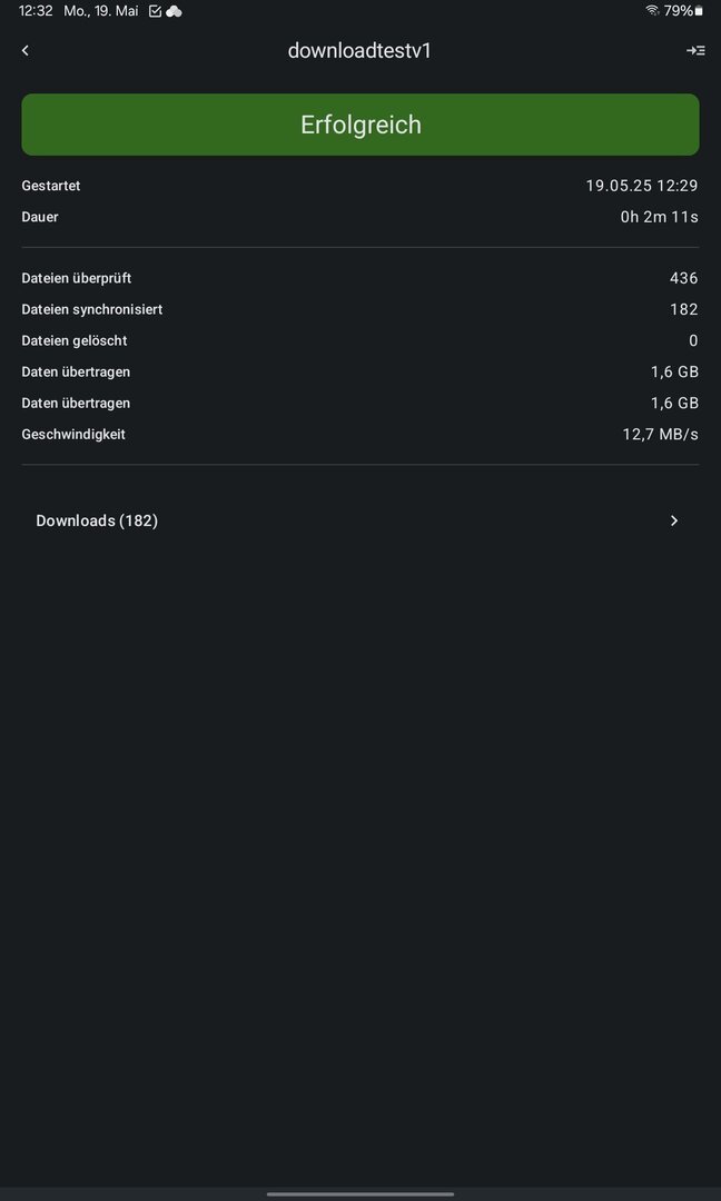

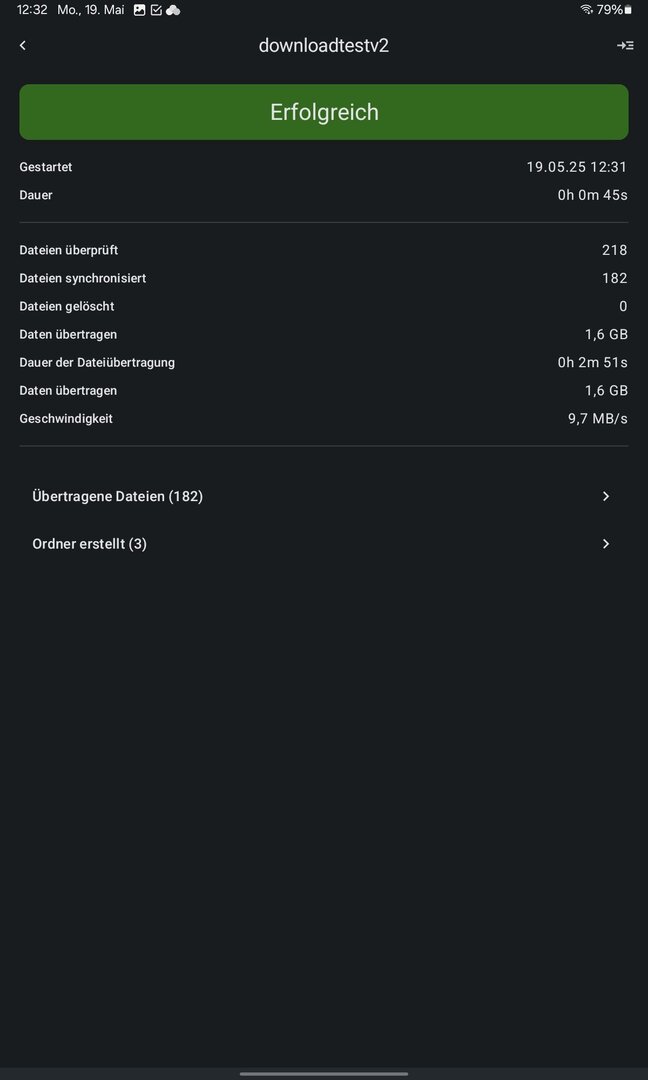

Ausgangssituation:
Synology DS224+ mit 16GB RAM und BTRFS
TabS6Lite (2022) ca 50cm neben dem Router
Ordner auf NAS identisch
V1 und V2 neu eingerichtet in Standardeinstellung, also keine Optionen verändert, einfach as-is
Die V2 ist laut Zeit-Anzeige schneller.
ABER:
Die V2 führt andauernde dateianalyseen aus, sprich die Daten werden schon VOR dem sync immer wieder verglichen, was man auch an der Lupe in folderSync erkennt.
Somit spart man während des syncs den Vergleich, verursacht davor aber unnötigen Netzwerktraffic.
Sieht man ganz schön, da bei der V2 nicht alle ~430 Dateien sondern nur die geänderten ~200 Dateien überprüft wurden.
Die Übertragungsgeschwindigkeit der V2 ist jedoch niedriger als die der V1. Das Tab hat sich keinen Millimeter bewegt dazwischen

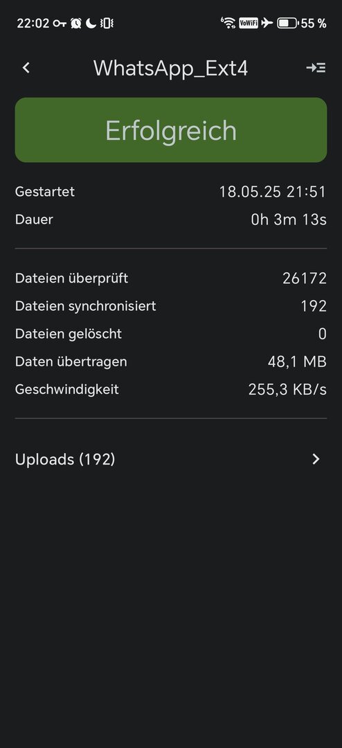

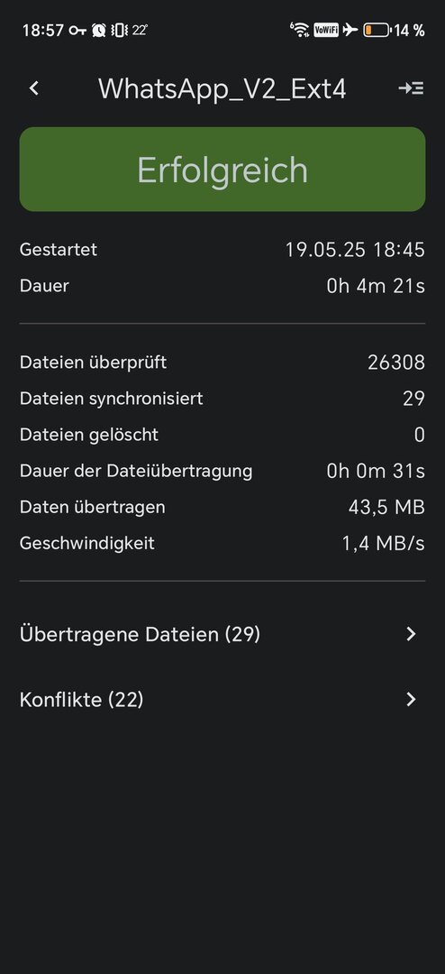

orgshooter schrieb:
Ich habe jetzt an meiner 6690 eine 2TB-SSD mit exFAT und eine zweite 2TB-SSD mit Ext4 angeschlossen.
Der Geschwindigkeitsunterschied bei Foldersync ist bei mir beachtlich:
Des Weiteren ist, wie bereits erwähnt, bei der Ext4-Platte nicht der Filter mit der Dateiendung "." notwendig.
OT: Der Unterschied beim Upload einer ca. 1GB großen Datei via MiXplorer war jedoch vernachlässigbar gering.

@orgshooter
Du hast da auch Konflikte, wie ich bei V1, aber bei dir mit V2?
Seltsam...
@maik005 das war ohne die Angabe, dass ältere Dateien mit den vom Smartphone überschrieben werden sollen.

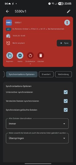

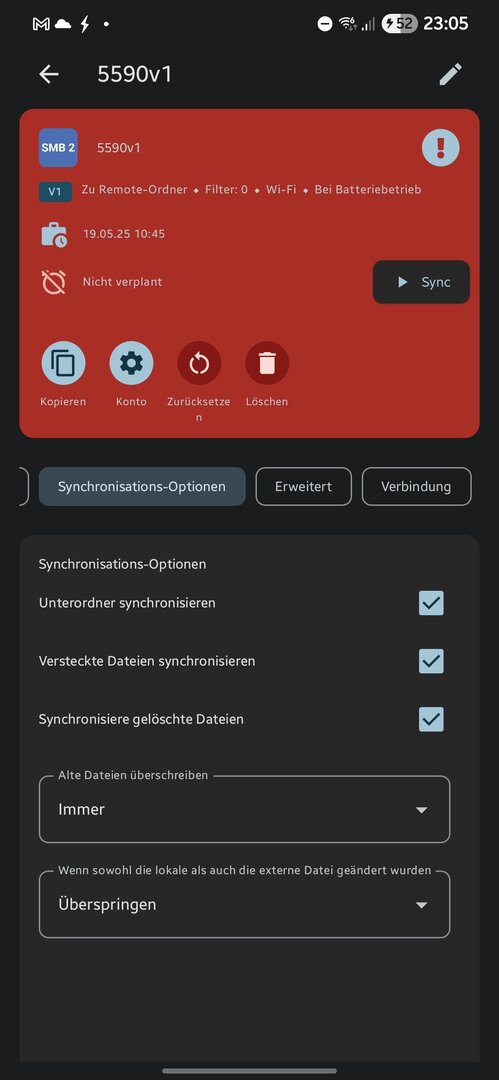

maik005 schrieb:
da stimmt etwas nicht?
Siehe meine Screenshots, da stehen alle Dateien.
Nach genauerem hinsehen nun nach der Arbeit:
Die V1 zählt extern und intern als "überprüft"
218 X2 =436
Wie gesagt, die Ordner sind identische Kopien eines anderen Ordners
Reaktionen: maik005

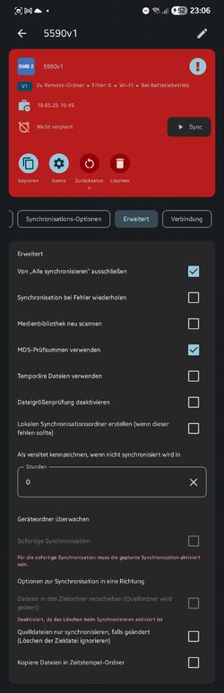

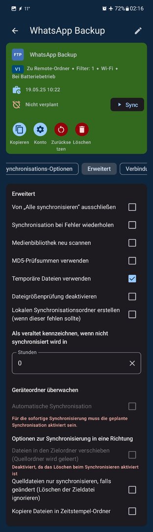

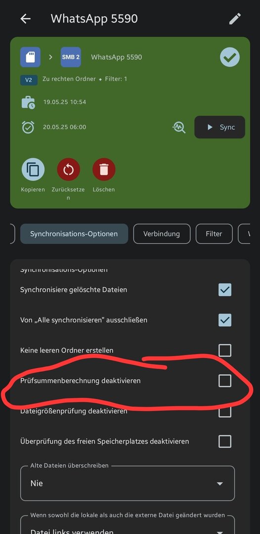

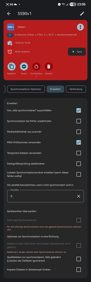

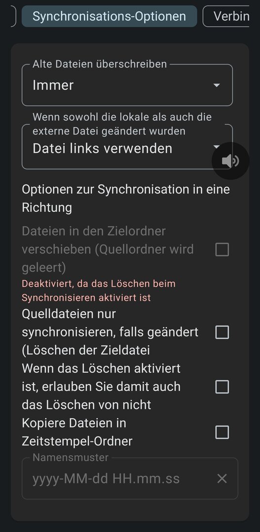

@maik005
Nur mal ne Annahme:
Evtl wegen der MD5 Prüfung ?

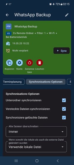

Hier mal meine Einstellung im Screenshot.

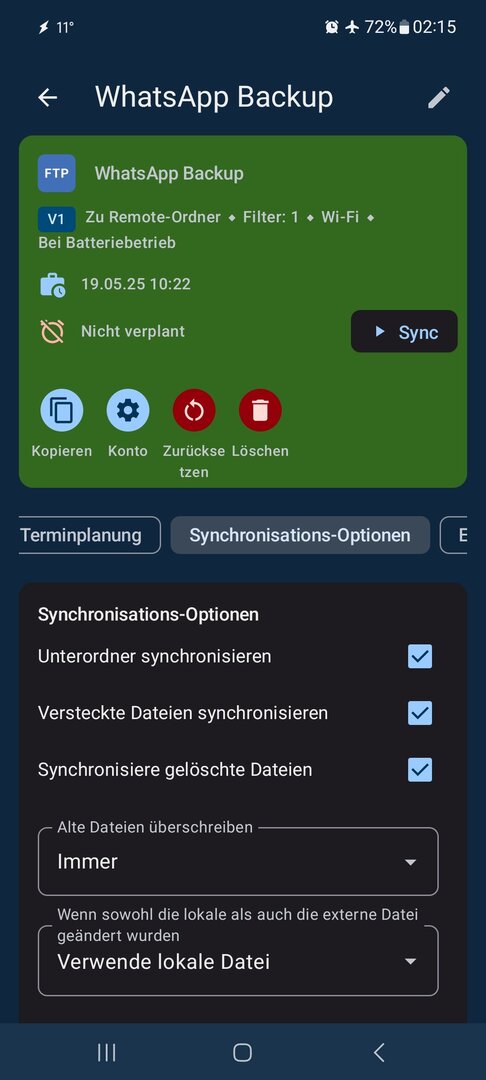

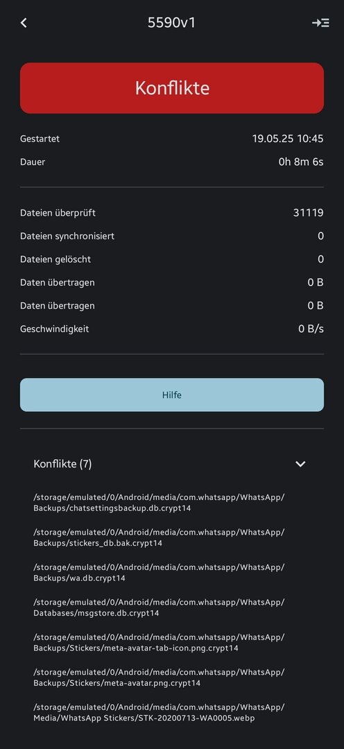

maik005 schrieb:
Jemand eine Idee wegen der Konflikte in V1?
Ändere mal von "Überspringen" in "Verwende lokale Datei".
@orgshooter
Stimmt.... glaube auch das es das ist. 👍

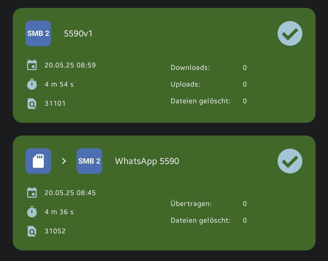

@orgshooter
Das war's wohl.
Wobei mir unklar ist wie der Unterschied der Gesamtzahl der Dateien entsteht.
Vollständig synchronisiert.
Danach noch mal eine Synchronisation zur Prüfung der Geschwindigkeit.
Reaktionen: orgshooter

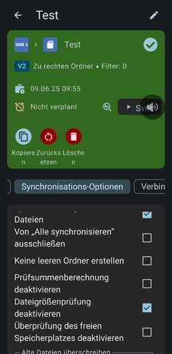

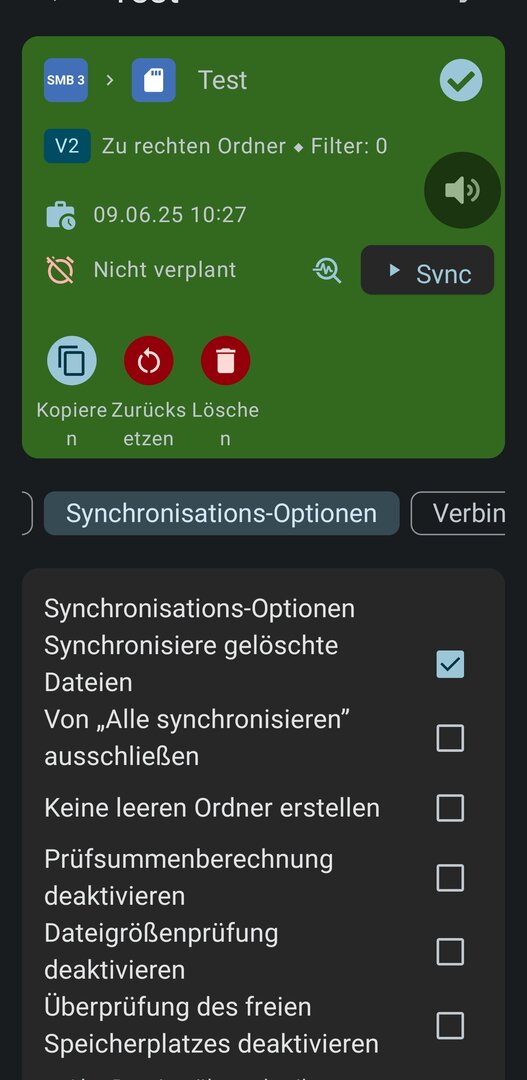

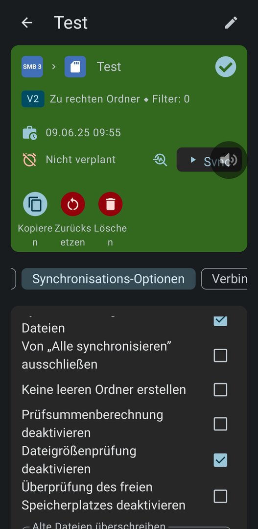

Guten Tag,
ich habe das Problem, dass FS die Dateien und Ordner im Zielordner (weder auf Smartphone noch NAS) nicht löscht, die im Quellordner nicht mehr vorhanden sind. Ansonsten klappt die Synchronisation. Im konkreten Fall habe ich die Dateien eines Ordners in einen anderen verschoben. Das Verzeichnis im Zielordner bleibt mit allen Dateien erhalten obwohl auf dem Quellordner nicht mehr vorhanden.
Der Zugriff auf alle Dateien wurde gewährt. Fehlt noch eine Info? Ich habe alle möglichen Einstellungen ausprobiert. Die Suche im Forum hat leider keinen Erfolg gebracht.
Vielen Dank!

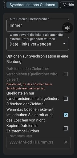

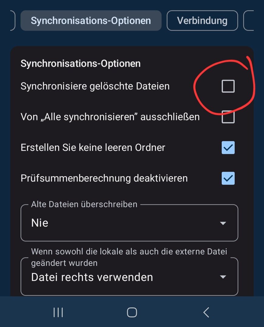

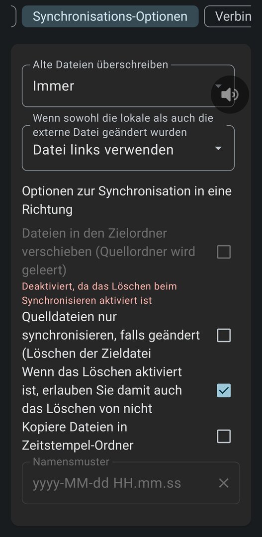

Du musst das Löschen von Dateien erlauben, die gelöscht sind (Haken setzen in deinem ersten Screenshot).
@jot48
Das müsstest du anhaken (siehe Screenshot)
Diese Einstellung hat leider keinen Erfolg gebracht.
Diese Einstellung funktioniert auch nicht
@jot48 Das wird wohl erst "ab jetzt" funktionieren, nicht für zuvor gelöschte Dateien? Hast du das auch geprüft?
Edit: Du hast noch einen Screenshot hinzugefügt. Es geht um den ersten.
Reaktionen: Cecoupeter
Das mit dem "ab jetzt" habe ich leider nicht verstanden.
@jot48
Das heisst du sollst noch mal eine Datei im Quellordner hinzufügen, danach synchronisieren. Anschliessend die Datei löschen und wieder synchronisieren.
Reaktionen: holms
Vielen Dank! 😊 Das funktioniert! Kann man das einstellen, dass "ab jetzt " nicht gilt?
