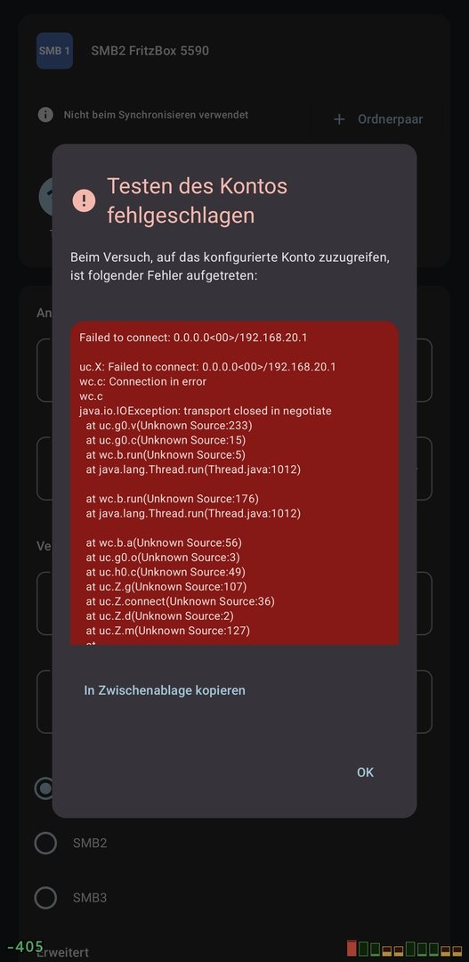

@orgshooter
In FolderSync auf SMB1?

@orgshooter
FolderSync Pro 4.2.1
Samsung Galaxy S24+ - OneUI 7 Beta 4 / Android 15
FritzBox 5590 - FRITZ!OS 8.02 (SMBv1 in der FritzBox deaktiviert)

@maik005 Ich nutze nur V1 in Foldersync.
Und aktuell funktioniert "nur" SMB1 (was an der Fritzbox aktiviert ist).
Wann kommen diese Fehlermeldungen?

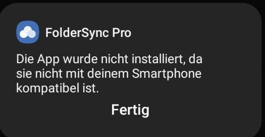

@holms ich bekomme sie auch nicht installiert:
Ich warte mal auf die Antwort vom Entwickler.
Ok, sehe gerade das dies ja erst bei der Einrichtung des Ordnerpaares relevant ist.

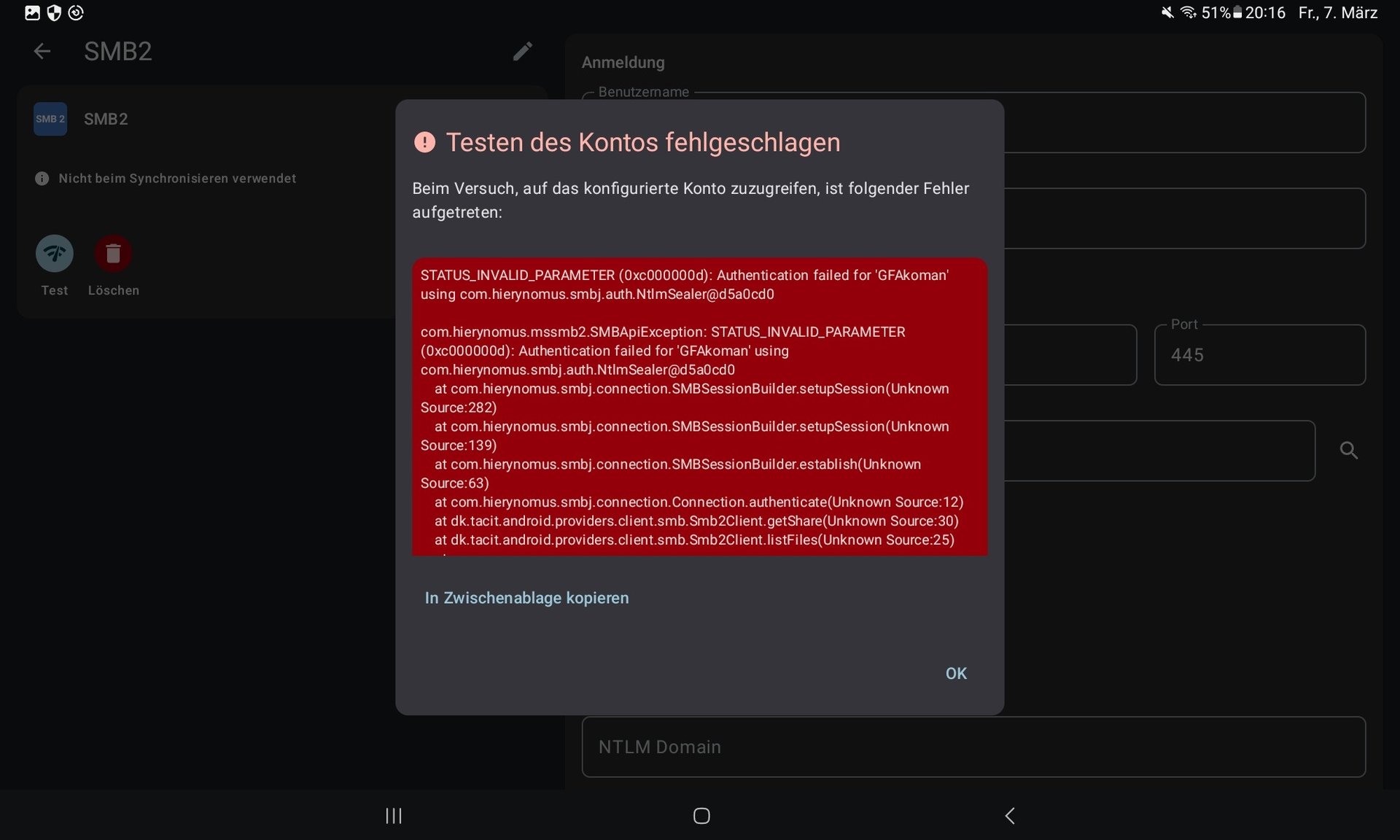

Die Fehlermeldung habe ich provoziert, da ich in FolderSync das Konto auf SMB1 gestellt habe, was in der FritzBox deaktiviert ist.
@orgshooter
Enthalten Benutzername/Kennwort bei dir andere Zeichen als Buchstaben ohne Umlaute/ä und Ziffern ?
Nein.
Wie gesagt, wenn ich den FolderSync-Account von SMB2 auf SMB1 ändere und somit der "Pfad" nicht einzugeben ist, dann funktioniert der Zugriff.
Da auch mit Foldersync-Version 3.4.8 der Zugriff mit SMB2 funktioniert liegt wohl der Fehler an der Kombination Fritz.OS 8.03 und aktueller FolderSync-Version.

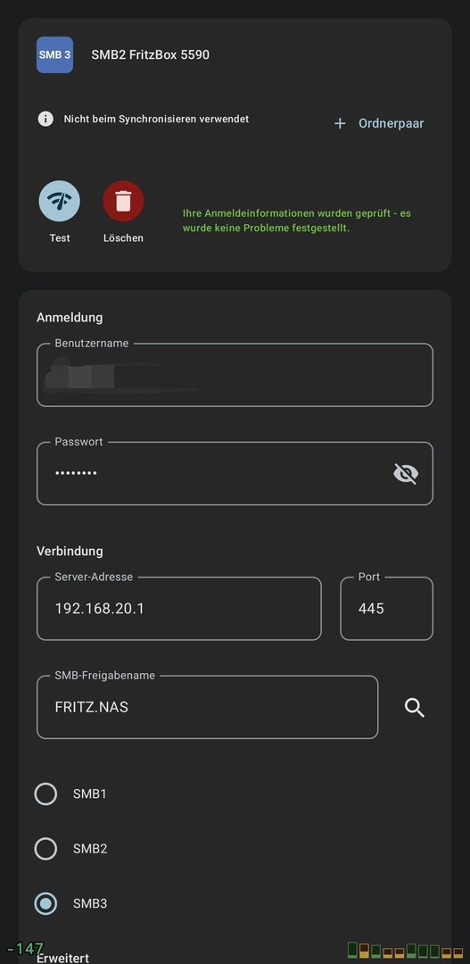

@orgshooter
Mit SMB2/3 wenn du da neben dem Pfad auf die Lupe tippst kommt was?

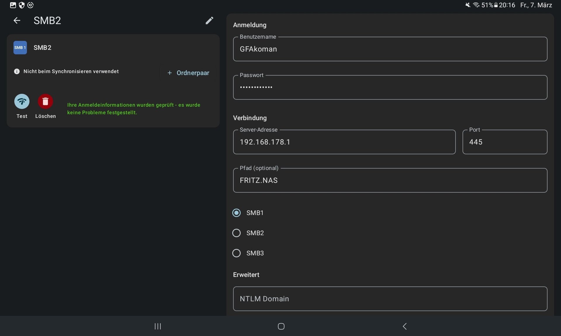

@orgshooter
Probiere es mal mit einem Benutzernamen / Kennwort nur aus Buchstaben und Ziffern ohne Sonderzeichen.

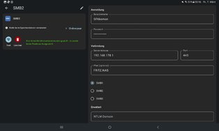

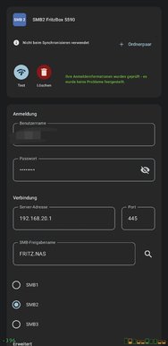

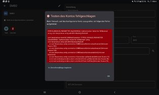

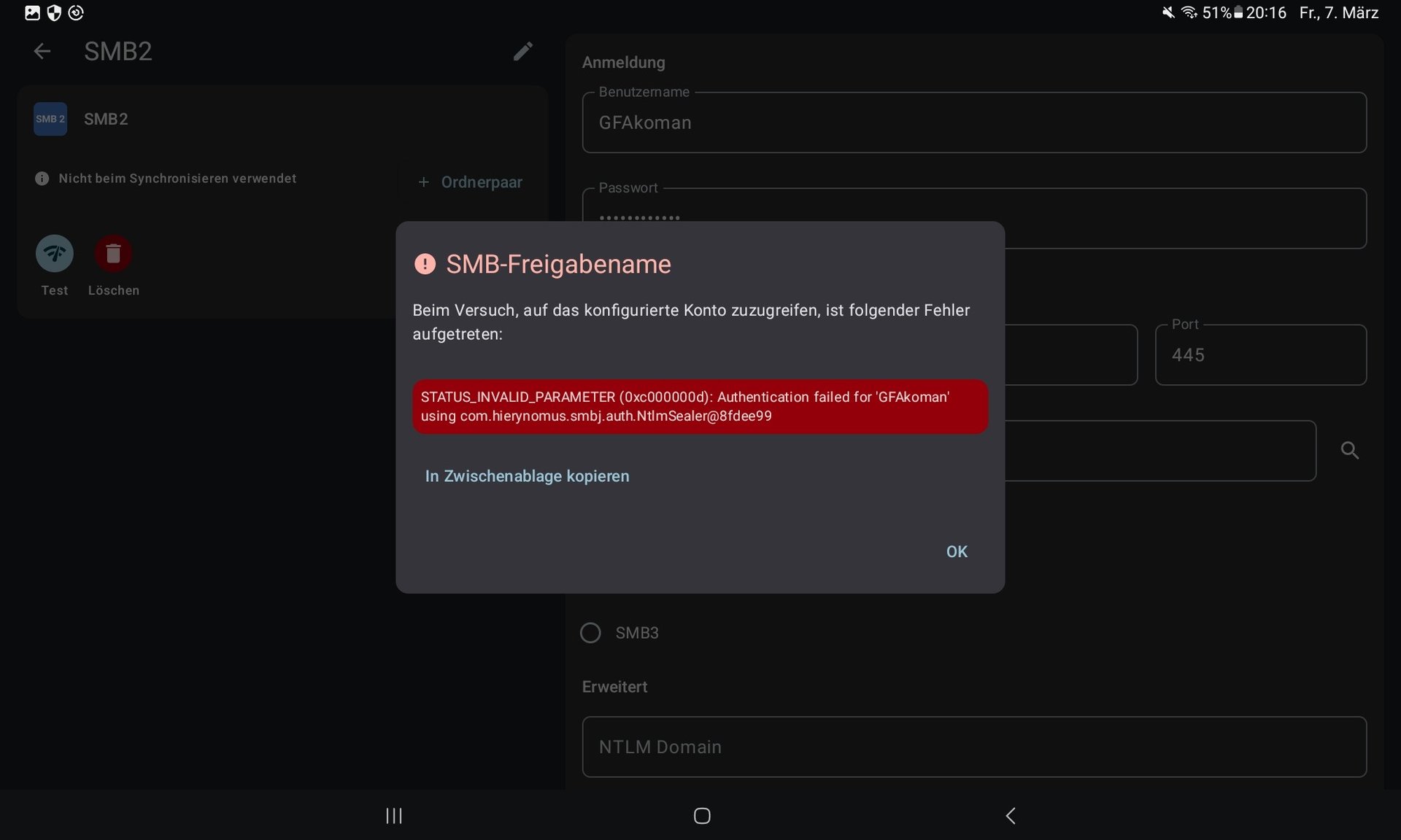

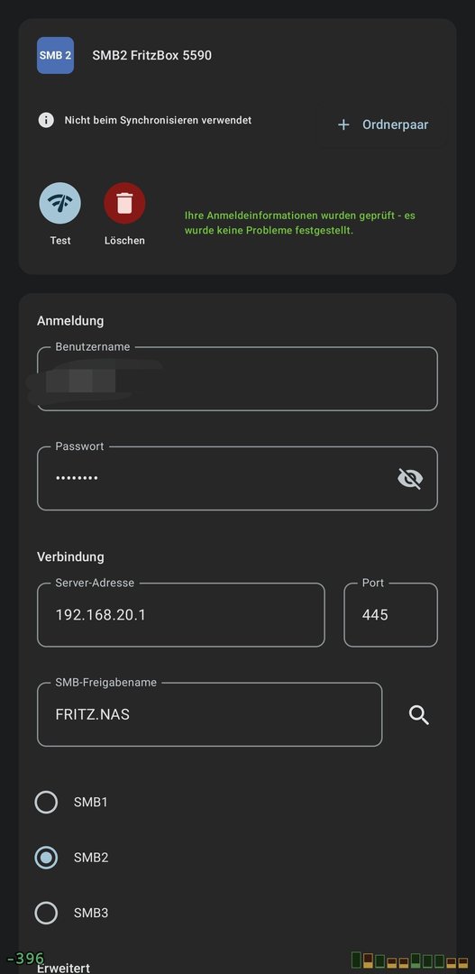

@maik005 Screenshots anbei.
Wie zu erwarten keine Änderung.
Die ersten beiden mit SMB2:
Das dritte mit SMB1:

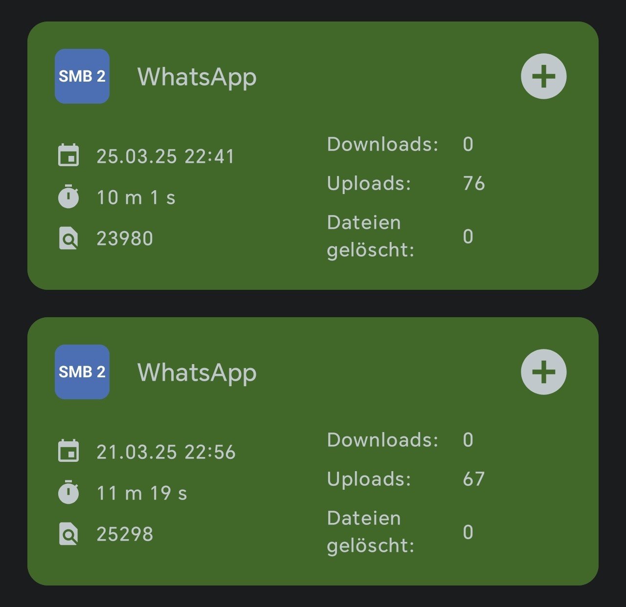

Kleines Update:
Ich bin zurück auf die Version 3.4.8, da mit ihr SMB2 mit meiner Fritzbox funktioniert.
Leider antwortet der Appentwickler zur Zeit nicht, da ich ihm das vor einiger Zeit mitgeteilt hatte.

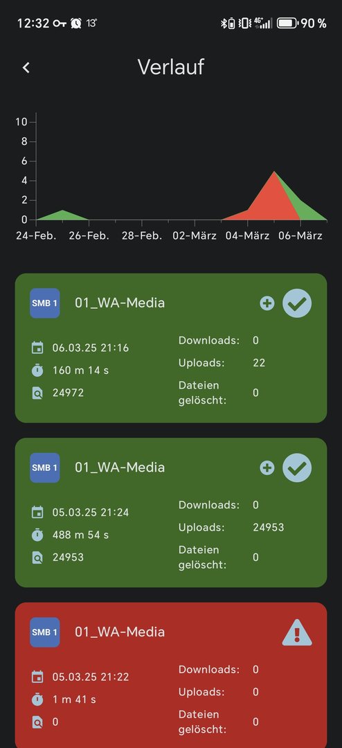

Und hier noch zur Erklärung, warum bei mir SMB1 nicht zu gebrauchen ist:
v4.2.1 mit SMB1
vs.
v3.4.8 mit SMB2
Ist bis jetzt nicht abgebrochen und läuft viel schneller, obwohl jetzt der gesamte WhatsApp-Ordner synchronisiert wird.
488 Minuten :scared:
