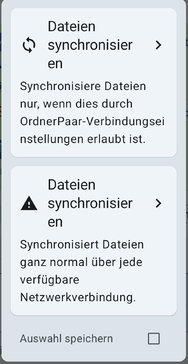

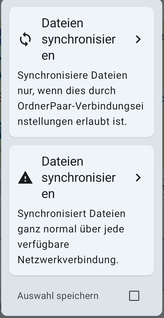

Unklare Fehlermeldung vor dem Synchronisieren:
Wenn ich Dateien vom PC auf die Smartphone-SD-Karte synchronisieren möchte, so kommt hier immer diese seltsame Fehlermeldung, siehe screenshot.
Clicke ich ins obere Feld, so kommt die Meldung: "Synchronisation nicht gestartet - Verbindung nicht erlaubt NOT_CONNECTED."
Clicke ich ins untere Feld, dann funktioniert die Synchronisation ohne Probleme. (Heimnetzwerk oder VPN)
Ich finde nirgends was über "Ordnerpaar-Verbindungseinstellungen", auch google findet hier nix.
Hat einer eine Idee?
In den Verbindungseinstellungen je Ordnerpaar kannst du ja einstellen, ob Synchronisation über Mobil, WLAN, Ethernet, oder "alles" erlaubt ist.
Vielleicht sitzt da eine Option falsch?
Das Wichtigste hab ich vergessen:
Bei "V1"-Ordnerpaaren waren die Verbindungseinstellungen leicht zu finden, wenn ich mich richtig erinnere...,
Aber mit V2 sind die etwas versteckt unter "Terminplanung" und dann in jedem definierten Zeitplan.
Reaktionen: andorix
Herman, Du hast es wohl getroffen. Ich suche diese Einstellung schon seit Wochen.
Ich hab keinen Terminplan angelegt, da ich das immer nach Bedarf 'händisch' starte. Daher finde ich diesen Punkt auch weiterhin nicht.
So what? (in V2)
Edit: Terminplanung hinzugefügt, unter Verbindung das nötige eingestellt: Verwenden Sie die Standfardeinstellungen für die manuelle und extern ausgelöste Synchronisierung: Check, Unter Verbindung: alle verfügbaren Verbindungen verwenden: check, in den Verbindungen aber nur WLAN checken.
Dann aber unter 'Geplanter Sync aktiviert': uncheck.
Somit gibts eine inaktive Terminplanung, in der man die Verbindungseinstellungen wählen kann. Das ist m.E. schlecht gemacht.
Vielen Dank, Herman!!
Edit2: Man kann dann sogar diese Terminplanung wieder löschen. Die Werte bleiben erhalten.
Reaktionen: Herman

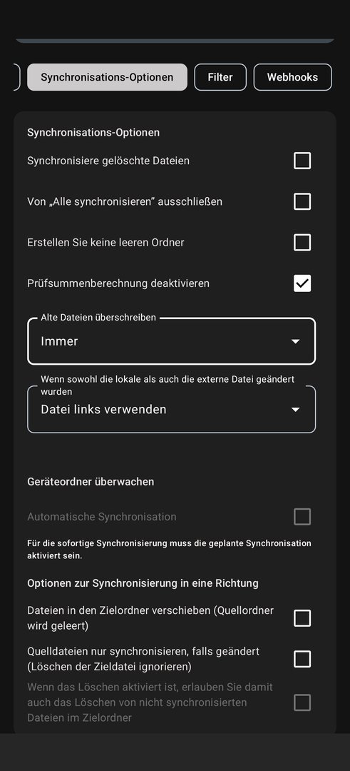

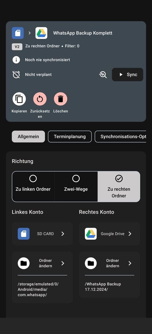

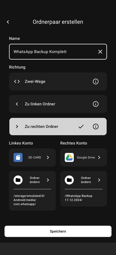

Guten Abend, ich würde gerne meinen kompletten WhatsApp Ordner sichern und immer aktuell haben.
Die App ist sehr mächtig und bietet viele Einstellungen.
Deswegen wollte ich mal nachfragen ob ich das so richtig eingestellt habe.
Also Ordner soll jede Nacht oder aller 2 Tage synchronisiert werden und den aktuellen Stand haben.
Gerade bei dem letzten Bild versteh ich nicht alle Einstellungen bzw weiß nicht ob ich sie richtig deute.
Vielleicht könnt ihr mir helfen.
@pill Im letzten Screenshot könntest du noch überlegen "Synchronisiere gelöschte Dateien" zu aktivieren.
Sonst werden die alten Datenbanken (mit Datum im Titel) im Backup nie gelöscht, das ergibt Unmengen auf Dauer.
Reaktionen: pill
Aber ansonsten ist alles richtig eingestellt? So das nichts falsches gelöscht wird oder sonstiges??
@pill Du hast es ja als einseitige Synchronisation eingestellt. Sollte so gehen.
Im originalen Backup auf dem Handy wird ja nichts gelöscht. Du kannst gefahrlos probieren.
Das tägliche Synchronisieren durch FolderSync mit meinem Ordner (auf meiner Nextcloud) stoße ich aber persönlich über Tasker an, nicht über FolderSync.
Reaktionen: pill und Androneuer

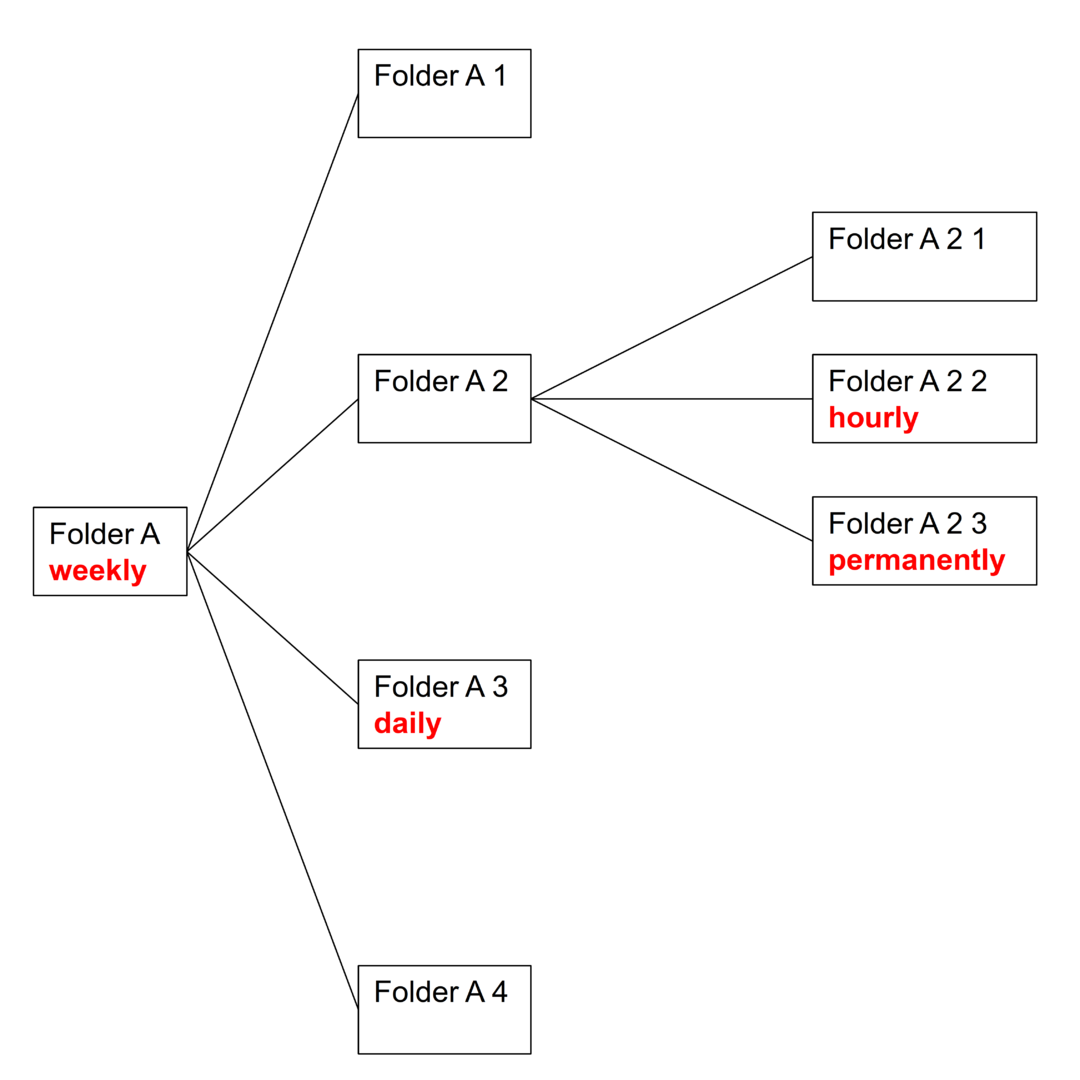

Hallo Ihr,
bitte entschuldigt, wenn diese Frage hier in ähnlicher Form schon gestellt wurde, ich habe "nur" die Suchfunktion genutzt und die vorherigen 48 Seiten nicht komplett durchgelesen :1f627:
Weiß jemand, ob man mit FolderSync mehrere Synchronisationen für den gleichen Unterordner anlegen kann? Oder gibt das Probleme?
Ich möchte einen größeren Datenbestand wöchentlich synchronisieren, einzelne Unterordner davon aber häufiger:
@HeinzHandyman Bin nicht 100% sicher.
Aber müsste gehen, wenn du für den Konfliktfall (= beide Dateien wurden geändert) einstellst, dass die älteste Datei überschrieben wird.
Du kannst es ja mal mit einem Testordner samt einem Unterordner probieren.
