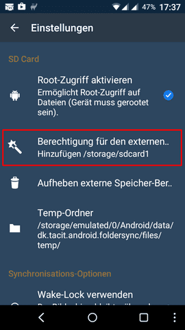

So ein Workaround ist doch ab Android 5 gar nicht mehr nötig. FSync hat doch mittlerweile die für Android 5 notwendige Anpassung im Menü vorgesehen. Man muß halt nur die komplette sdcard1 freigeben zum Schreiben:
Ja, aber dafür muss die App als Root laufen. Das muss doch auch anders gehen.
Warum? Nur weil bei meinem Screenshot der Haken drin ist? Probiers doch einfach aus. Ich hab CM12 und daher Root drin. Die Schreibrechte auf ext.SD-Karte in Android 5 haben nix mit Root zu tun, sondern mit der Programmierung der App auf die richtigen Schnittstellen.

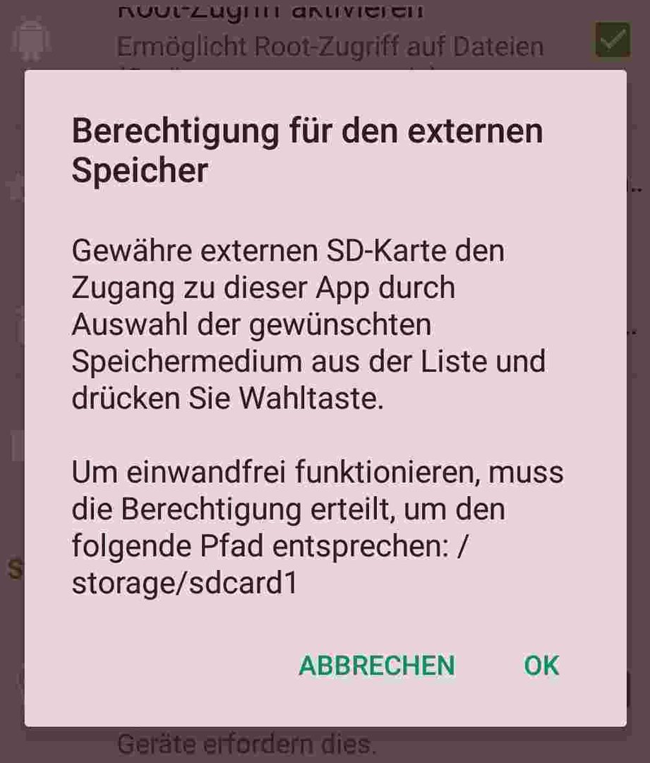

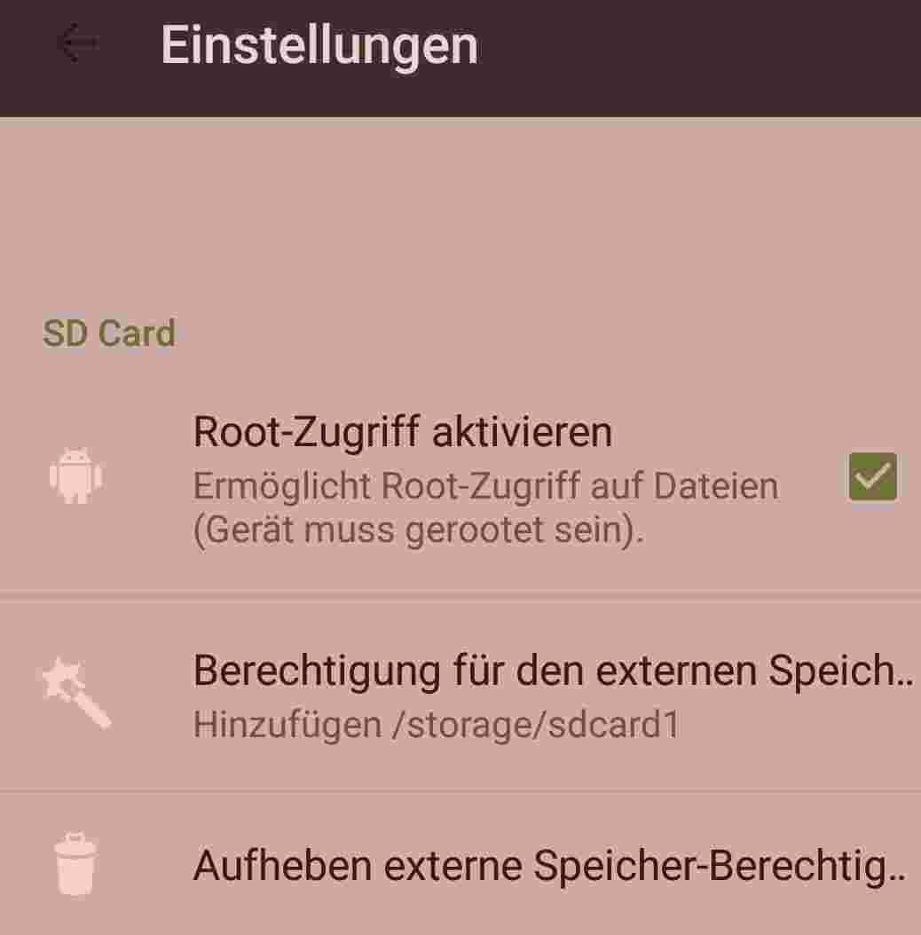

Habe die Lösung gefunden.
Ich musste unter Einstellungen
"Berechtigung für den externen Speich..."
Ausführen
Siehe Bilder
