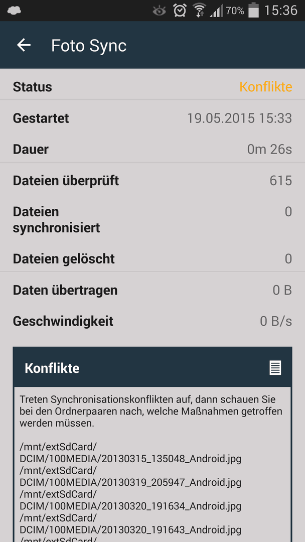

Ich habe Synchronisierungskonflikte.
Das sind die Konfliktmeldungen.
Quelle ist die SD Karte, Ziel der onedrive Ordner.
Ich suche ergebnislos nach einer Lösung.
Vielleicht fällt euch was ein?
Danke

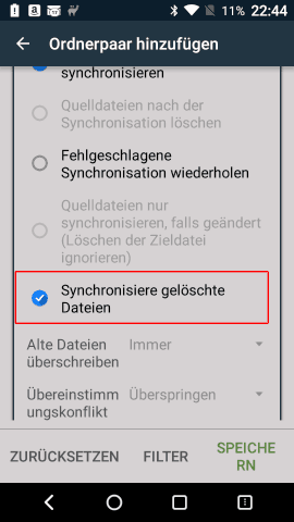

In den Synchronisations-Optionen dann auch die Lösch-Option gesetzt?

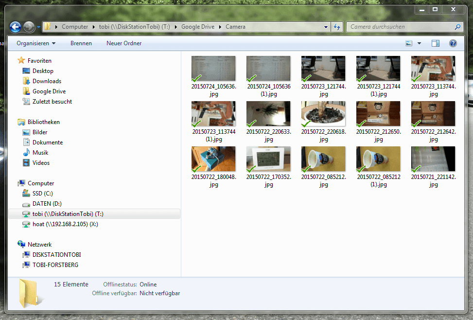

Ich verwende FolderSync Lite schon seit vielen Monaten (d.h. mehrere Versionen und auch mit mehreren Android Phones) um damit den Camera Ordner vom Smartphone in Richtung Google Drive zu kopieren. Es geht mir darum, dass ich nicht meine Fotos immer mit Kabel oder sonst wie manuell auf meine Festplatte kopieren muss.
Seit jeher habe ich aber das Problem, dass in dem Ordner auf meiner Festplatte manche Fotos 2x angelegt werden. Der Dateiname der zweiten Datei hat dann immer ein (1) hinten dran. Siehe Screenshot anbei.
Habe auf den verschiedenen Smartphones schon verschiedenste Einstellungen bei FolderSync Lite durchgeführt, aber immer ergibt sich das Problem.
Bei den Urlaubsfotos war es gerade eben extrem ärgerlich, da fast 30% aller Fotos doppelt waren und ich die manuell löschen müsste.
Ist das irgendwie hinzubekommen, dass jedes Foto tatsächlich nur einmal auf Google Drive landet und nicht zweimal?

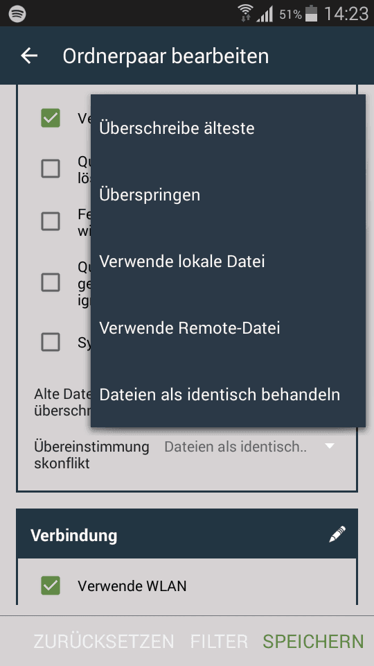

Geh mal in das entsprechende Ordnerpaar und dort in die Synchronisations-Optionen. Wenn du das Fenster ganz runterscrollst, dann solltest du auch bei Lite Optionen für "Alte Dateien überschreiben" und "Übereinstimmungskonflikt" haben. Spiel dort mal in den Einstellungen rum.
Ich hab z.B. Alte Dateien überschreiben: Immer und Übereinstimmungskonflikt: Dateien als identisch behandeln.
Diese Varianten gibt's bei mir.
Alte Dateien überschreiben: "Immer" habe ich aktiviert. Alternativ gäb's noch: "Niemals".
