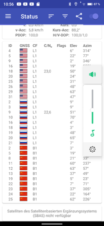

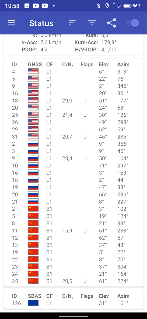

Bei mir funktioniert der Empfang von Galileo-Signalen nicht. Ich sehe im GPSTest-App nur USA, Rußland und China.
Hat jemand vielleicht eine Idee woran das liegen kann?

Ich habe gerade sowohl beim S88 Pro und auch bei meinem S88 Plus die angezeigten SAT-Konstellationen überprüft. Offensichtlich können wir mit unseren Geräten GALILEO (trotz Firmenangabe!) nicht empfangen. Ich frage diesbezüglich bei Doogee an. ;-)

Des weiteren ist mir aufgefallen das in der Spalte Flags am Doogee nur das Flag U (für Benutzt) kommt. Auf meinem Sony Xperia XZ Premium, bei dem übrigens Galileo Satelliten empfangen werden können, Kommen auch zusätzlich Flags E (Ephemeriden [exakt berechnete Bahnen des betreffenden Satelliten]) und A (Almanach [Liste mit Bahndaten aller Satelliten]) vor.
Nach tagelangem "E-Mail-Hin- und Her" mit dem Doogee-Support und nur sinn-, bzw. nutzlosen Tipps, habe ich mit den unterschiedlichsten SAT-Test-Apps mein Gerät geprüft. Es zeigt sich, dass GALILEO nicht verfügbar ist! Offensichtlich nur ein Marketing-Gag von Doogee!!!
