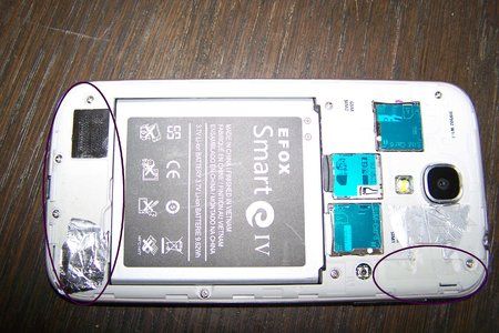

Das WLAN Problem scheint gelöst. :laugh: Für den Fall das jemand das gleiche Problem hat. Es lag an der Antenne.
Zum einen war der Teil der auf die Federkontakte drückt nicht sauber positioniert, zum Anderen hat dei Antenne an sich wohl einen weg.
Übergangsweise gelöst durch Neupositionierung der Kontaktfläche und ein vergrössern der Antennenfläche durch Aluminiumfolie.
Verhandel grade mit E-fox über das zusenden einer neuen Klebeantenne.
Evtl. werde ich auch die vorhandenen Antenne durch eine selbstgeschnittene aus selbstklebender Kupferfolie ersetzen.
Sieht wohl so aus, dass sich das WLAN Modul automatisch abschaltet wenn die Antenne unterbrochen ist bzw kein Empfangssignal anliegt.
Den Tip nach der Antenne zu schauen hatte ich von Dr.Mobile von chinamobiles (wurde mir von dem user e-fox-shop von hier empfohlen). Von alleine währe ich in dem Fall nicht darauf gekommen.
Edit: Hab mal ein Bild angehangen von dem provisorischen Fix. Geht wie folgt Klebeantenne vorsichtig soweit vom Gehäuse lösen bis Kupfer sichtbar wird und dann Alufolie mit der Kupferfläche in Kontakt bringen und alles wieder andrücken und mit Tesafilm oder so fixieren.
Um die Federkontakte zu überprüfen muss man das Gehäuse öffnen und gucken ob die Federn einen Abdruck in der Kupferfläche hinterlassen haben. Falls nein Kupferfläche neu positionieren und gegebenenfalls unterfüttern (Moosgummi, zusammengerollter Tesafilm ect.)

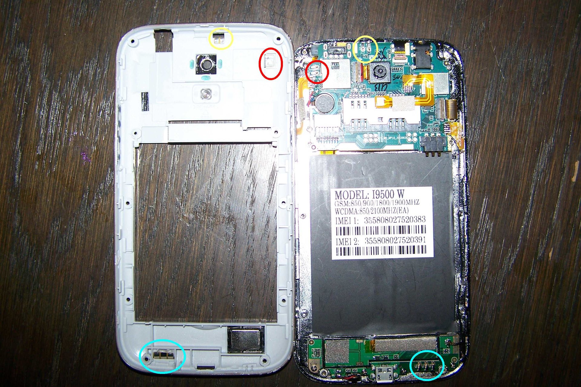

So hab mal schell zwei Bilder gemacht die die Probleme bei Chinahandys und dem E4 im besonderen zeigen (sorry für die schlechte Quali.
Gelb sind die WLAN Antenne & die dazugehörigen Federkontakte
Rot sind die GPS Antenne und die dazugehörigen Federkontakte
Blau die WCDMA/GPRS Antenne und die dazugehörigen Federkontakte
Das ganze Offene ist mein Jiake i9500 (das E4 zerlege ich erst wieder wenn Kupferfolie da ist)
Grundsätliche Schwachstellen sind die Verklebung der Antennen, sowie die Positionierung zu den Federkontakten.
Beim E4 kommt noch dazu, das die WLAN Anntenne im Gehäuse und zwar Rückseitig des metallisierten Rahmens sitzt (gelb makierte Stelle, sieht man nur wenn man es aufschraubt). Noch dazu ist sie winzig klein und war bei mir saumässig Verklebt, eingerissen ect.
Dauerhafte Lösung ist einen Schnitt ins Gehäuse zu machen und sie so wie die beiden anderen Antennen auf die Rückseite zu bringen.
Dazu in ein paar Tagen mehr.
Was kann man aber ohne viel Bastelei machen?
Auf Bild zwei seht ihr mein i9500 offen. die Kontaktflächen der Klebeantennen und der dazugehörigen Federkontakte sind auf dem Blid farblich makiert.
Als erstes schaut man ob die Federkontakte Abdrücke auf den Kontaktflächen der Antenne hinterlassen. Es sollten schon leicht eingedellte Abdrücke sein und nicht nur Auflageschrammen.
Sind sie das nicht, kann man die Klebeantenne VORSICHTIG anheben und mit etwas Moosgummi (ca 1mm selbstklebend) oder einem Pfitzel zusammengerollten Tesafilm anheben. Nicht viel, 1-2mm reichen schon.
Dann sollten die Abdrücke auf den Kupferflächen sein und nicht auf dem Klebematerial.
Sind sie nicht auf den Fächen, Anntenne anheben und neupositionieren.
Ausserdem drauf achten, das die Antennen gut am Geäuse verklebt sind.
Wenn nicht, nacharbeiten.
Beim E4 kommt noch was designtechnisch doppelt Blödes hinzu. Die WLAN Antenne ist nicht auf die Gehäuserückseite geführt, sondern läuft im Gehäuse parallel zu dem "Metallrahmen". Nicht grad gut für den Empfang
Eine saubere Lösung währe in die Rückseite des Gehäuses einen Schnitt zu machen und eine selbstdesignte Antenne auf die Gehäuserückseite zu bringen.
Alternativ erstmal schauen ob die Antenne überhaupt am Gehäuse klebt und nicht wie bei mir "locker in der Luft baumelte".
Mann kann auch etws Kupferdraht so zwischen Gehäuse und Antenne plazieren das er die Kupferkontaktfläche der Antenne berührt und diesen dann im Gehäuse verlegen. ACHTUNG keine Kurzschlüsse auf der Platine verursachen.
Bei den beiden anderen Antennen reicht es diese auf der äusseren Gehäuseseite etwas anzuheben und etwas Aluminium oder besser Kupferfolie mit der Kuferfläche der Antenn zu verbinden und so die Antennenfläche zu vergrössern.
Hoffe ich hab das einigermaßen verständlich beschrieben.
Achja immer an den ESD Schutz denken!!!
Natürlich übernehme ich keine Haftung für jedwede Schäden.
VG

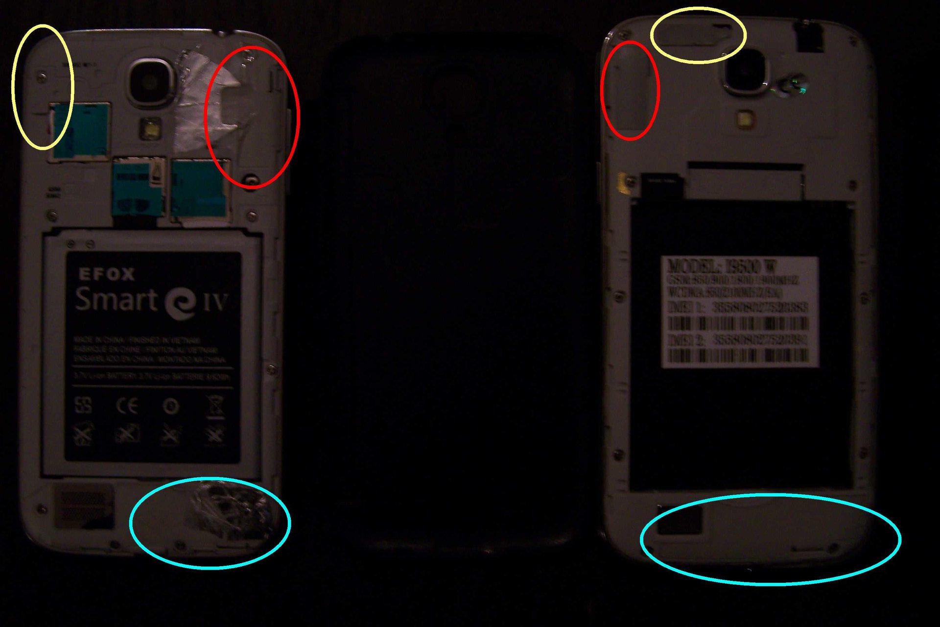

Super erklärt, das sind nämlich die Probleme beim S6 / E4 und HDC Legend. Wenn Du das E4 zerlegst, schau mal bitte ob dort auf dem Mainboard A109 aufgedruckt ist. eFox behauptet ja, es wäre eine Eigenproduktion, ich glaube aber, das es ein HDC Legend ist, sowie das S6 auch nur ist. Alle tragen nämlich das A109 auf dem Mainboard.
Ja da steht dick und fett A109 drauf. HDC Legend, No1 S6, SMART E4 alles das Selbe. ;)
Danke, wußte ich doch das eFox hier nichts selber bauen lässt.
@Yama
JA der Akkudeckel...... das so ein Plastiktei Einfluss haben kann glaubt man kaum.
Hab einen S4 Nachbaudeckel bei mir drauf und das selbe Spiel sobald der Deckel drauf ist geht der Empfang so um 10-20dB runter.
Hier hat das jemand schon schön beschrieben:
https://www.android-hilfe.de/forum/...f-akkudeckel-empfang.441671.html#post-6012686
Lösen lässt sich das nur durchs Antennedesign und Positionierung.
Wie geschrieben die Tage mach ich mich an Werk und bastel ein bisschen rum.
Ob es Sinn macht die komplette Antenne durch Alufolie zu ersetzen kann ich nicht sagen, sogut kenn ich mich in Analog und Funktechnik sowie Materialkunde nicht aus.
