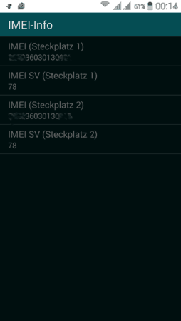

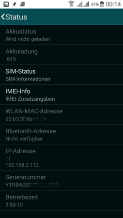

hallo. leider ist mein problem nach dem fullflash nicht in den griff zu bekommen. nach jeder sms oder anruf ballert eine oder beide karten ohne empfang weg und ich muss neu starten. neuflash und x versuche mit der imei datei bringen keinerlei verbesserung. wenn also keiner noch einen lösungsvorschlag hat dann verkauf ich das teil und hol mir jetzt en handy bei dem ich wenigstens ersatzteile bekomme wenn mal was ist.
Ist Dein NVRAM in Ordnung?
Da müsstest du konkreter werden.
Hast Du nach einem Factory Reset die IMEI und stabile MAC-Adressen?
Denke beides ja. Ich hab die Custom geflasht. Jetzt 2 mal schon und das problem bleibt bestehen. Vorher wars ok. Andi hatte mir neue IMEI gemacht weil die nichtmehr ok war. Rechte vergeben usw, da ist alles ok.
Moment!
Wenn Dir Andy nur das Tar-File gemacht hat - nicht aber den NVRAM-Bereich komplett, dann kann hier schon das Problem liegen.
Nun müssen wir Andy fragen, ob er noch genau weiß, was er gemacht hatte.
Wlches TAR File? Er hat mir nur die IMEI Datei gemacht.
