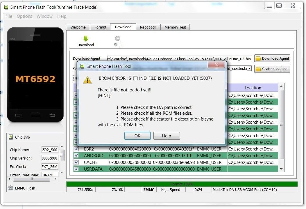

Habe da Problem .Ich bekomme Foldende Meldung beim flashen :
Siehe Foto
Vielleicht kann mir jemand weiterhelfen ...
Userdata nicht ausgewählt. Siehe Beschreibung Bild im Haupttread.Alle Punkte nacheinander durchgehen.
LG Andy
Hi Andy !
Thänks !Das wars .. läuft wie geschmiert das Teil ;-)
