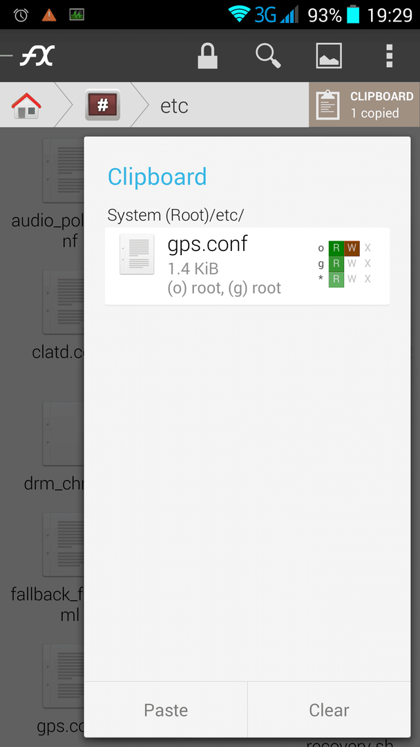

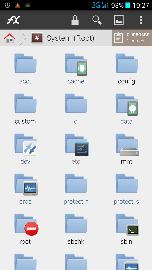

Denke Du hast die Datei ja entpackt oder? Lösche am besten vorher die alte gps.conf, dann kopiere die neue dahin. (Nimm z.B den FX Explorer mit Root addon)
Einfach die neue gps.conf Datei länger gedrückt halten, dann "copy" auswählen.
Nun in den System(root) Ordner, Zugriff bestätigen und in den etc Ordner wechseln.
Dann kannst du oben rechts die Zwischenablage/Clipboard auswählen und mit "paste" die Datei einfügen.

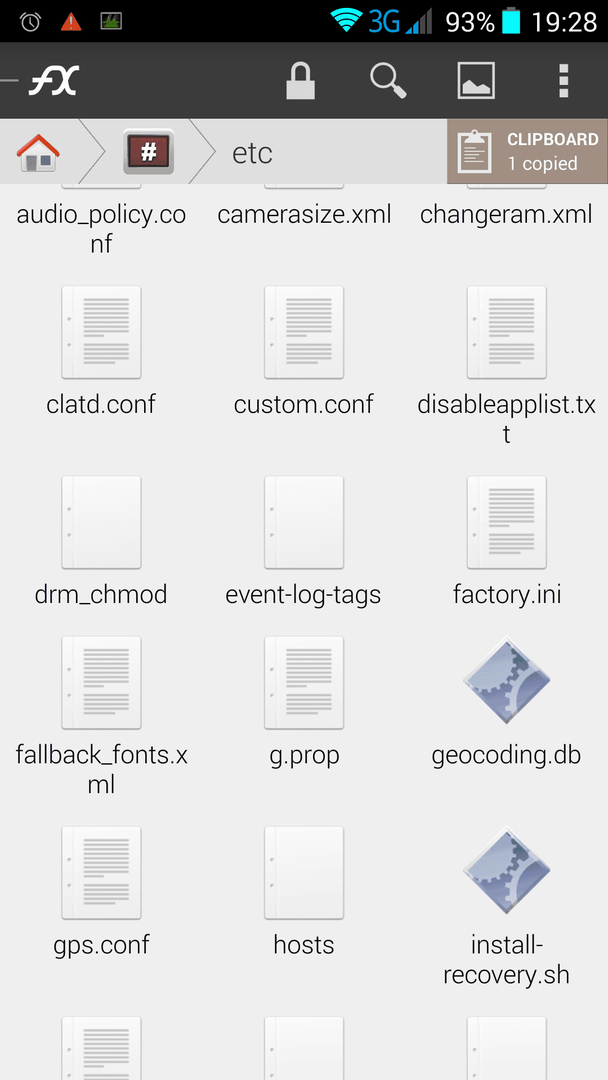

Hmm wenn ich die Daten in dem Ordner lösche sind sie wieder da. ?? Verstehe ich nicht. Und beim reinkopieren kommt immer Operation failed.
Die steht bei mir nicht im genannten Verzeichniss
Muss da aber sein, schaust evtl. nicht im richtigen Ordner oder hast kein Root Zugriff.
Eben mal 3 Screenshots für dich.
