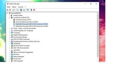

gerätm..jpg Gibt es auch ein
SP_Driver_v2.0.zip mit signierten Treibern?
Ist es richtig das dass Elephone nur kurz im Geräte Manger als Media Tek PreLoader ...erscheint? Denn danach ist es wieder weg und nur unter Ansicht ausgeblendeter Geräte sichtbar.
Muss ich im SP Flash Tool Download only oder Firmware upgrade einstellen?
Ist das so in Ordnung mit dem Treiber?
Im SPFT wird Donwload Only gewählt. Hier werden keine weiteren internem Sicherungen vorgenommen.
Bei größeren Updates, sollte Upgrade genutzt werden.
Ja der Treiber ist nur für ein paar Sekunden aktiv, diese kurze Zeit reicht um Informationen zwischen Telefon und PC auszutauschen.
Wenn ein Befehl ausgeführt wird, bleibt die Verbindung automatisch bestehen.
