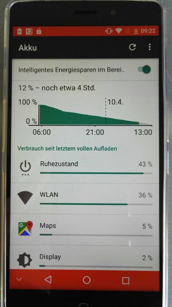

Also ich kann es gerne nochmal wiederholen. Ich hatte dieses akku Phänomen schon direkt nach dem flashen. Bevor überhaupt irgendeine app aus dem store installiert wurde. Also sorry aber in dem zustand hält bei anderen Handys der akku 2 Wochen.
So sieht die Statistik bei mir heute morgen aus.
Moin,
hast Du da irgendwas installiert?
Die Zahl in der Akkuanzeige habe ich nämlich nicht, oder erscheint die wenn der Energiesparmodus aktiviert wird?
Ebenso diese Symbole auf der llinken Seite..
MfG
Bei mir sieht es ähnlich aus. Ruhezustand verbraucht deutlich zu viel Strom. Beim WLAN konnte ich übrigens keinen übermäßigen Verbrauch feststellen.
Hatte mal Gsam installiert um zu sehen woher der Verbrauch kommt. Daher die Akkuanzeige. Und die Stock Anzeige bekommst du nur wenn du sie System Tuner Ui frei schaltest. Ist wohl bei Android 6 nicht mehr standard.
