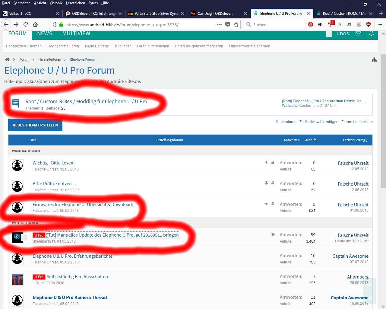

Hab mal ein Bild angefügt, diesmal wird das Thema manuelles update richtig unter Elephone Forum / U pro angezeigt ich achte mal darauf. Aber warum root / Custom da oben steht weiss ich nicht
Weil Root / Custem ein Extra Bereich (für Fortgeschrittene) ist.
Alles andere zählt zum Allgemeinen des Gerätes.
Schau dich im Elephone S8 oder P9000 Thread um, dort habe ich es genauso eingerichtet.
So nun genug OT über die Foren Struktur, Back to Topic "Manuelles Update des Elephone U Pro, auf 20180511 bringen".
