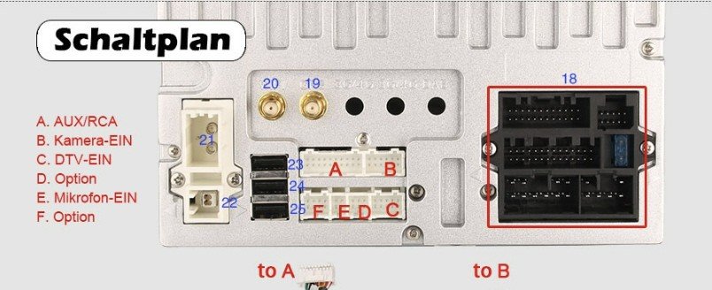

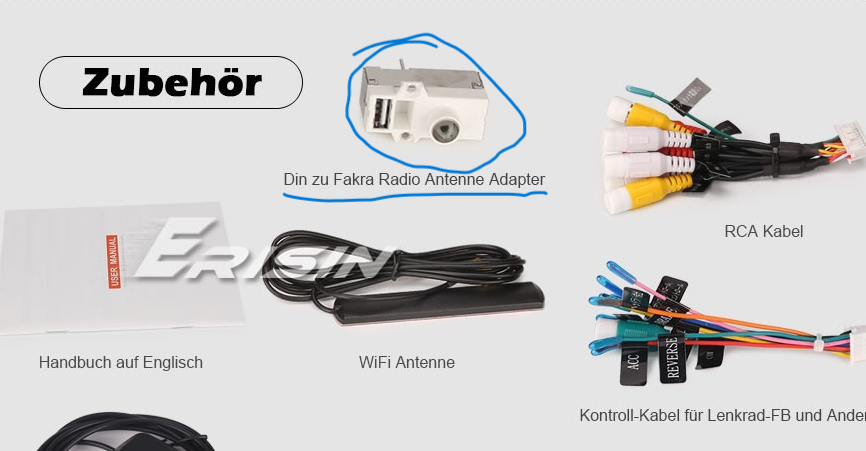

Zu dem Teil gibt es einen Adapter wie in der Beschreibung des Radios auch gezeigt und beschrieben ist. Siehe FotoScreenshot 2022-09-18 183222.pngo :)

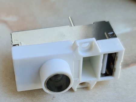

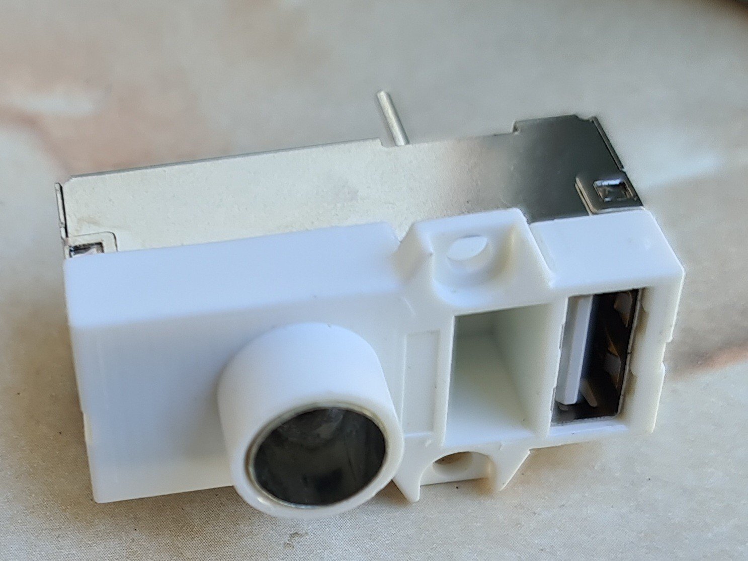

Jup, den habe ich auch. Aber wo soll der rankommen? Er passt ja nirgends rauf..Stell ich mich zu blöd an?Klar er hat nen usb Anschluss aber nen normales USB Kabel passt ja net. ?
Mach mal bitte ein Foto von der Rückseite des Adapters. Das kann ich leider nicht erkennen
Der Antenneneingang ist definitiv der mit 21 bezeichnet. Welchen Anschluss hast du am Auto? Fakra oder den runden DIN Stecker?

Er hat auf der Rückseite nur 2 stifte. Schick mal nen bild mit was ich auf dem handy hatte.

Der kommt auf den mit der Nummer 23 und den runden von deinem in den runden vom Adapter. Anders ist das gar nicht möglich.
was mich etwas irritiert das bei der Beschreibung steht, Adapter Fakra zu DIN. Wie gesagt sehe ich halt nicht was hinter dem Stecker ist :cool:

Jetzt hab ich doch die Lösung gesehen. Das ganze Teil, also wo die 21 und 22 dran sind kommt raus, und dafür wird dann das Teil mit dem din eingebaut. Deshalb auch die beiden Löscher im Adapter zum verschrauben. Ich dösel, aber danke für deine Unterstützung
