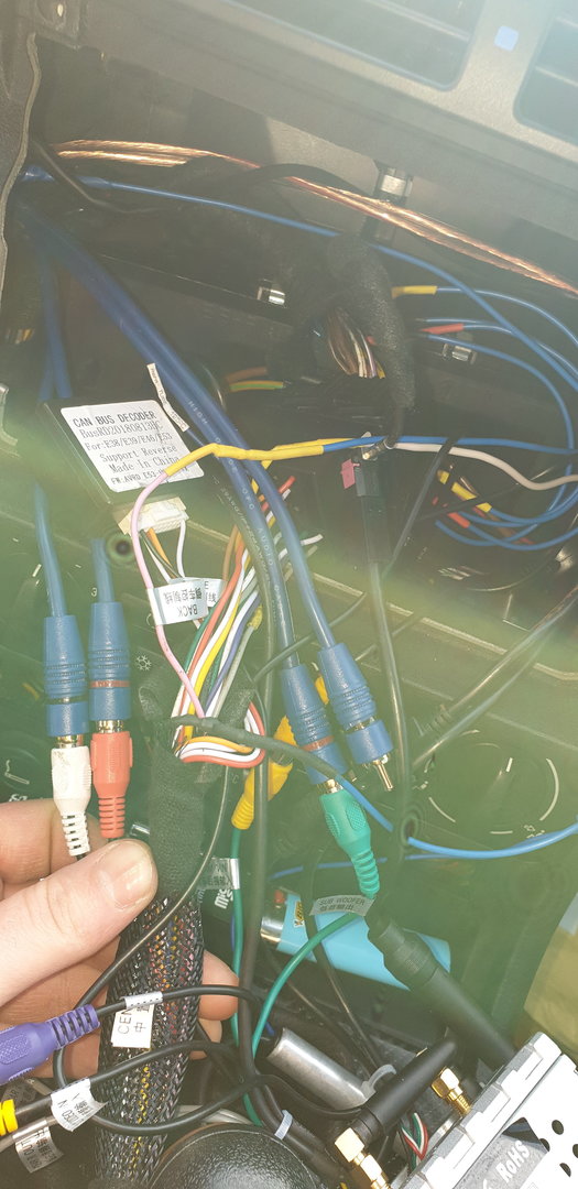

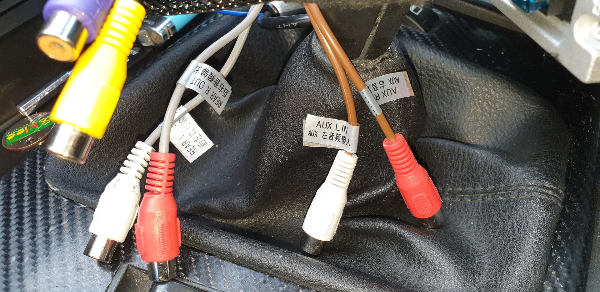

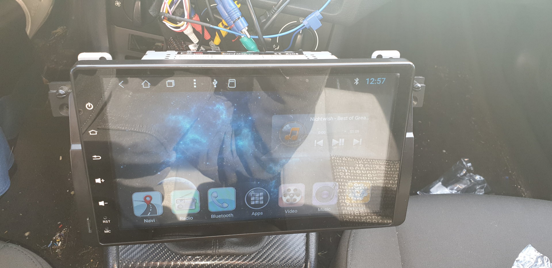

ich benötige Hilfe bei einem Problem wo mir die Ideen ausgegangen sind.
Habe mir vor etwa 1,5 Jahren ein doppel Din Radio von Erisin gekauft. Soweit so gut, alles angeschlossen, Musik, Rückfahrkamera, Subwoofer usw. funtioniert alles auch mit Ton.
Jetzt mein Problem, wenn ich den Videoplayer starte bekomme ich zwar Bild aber kein Ton. Woran kann das liegen? Bin schon am verzweifeln und im Internet findet man nur, dass überhaupt kein Ton kommt weder bei Musik noch bei Video aber nicht bei einem ja und bei dem anderen nein.

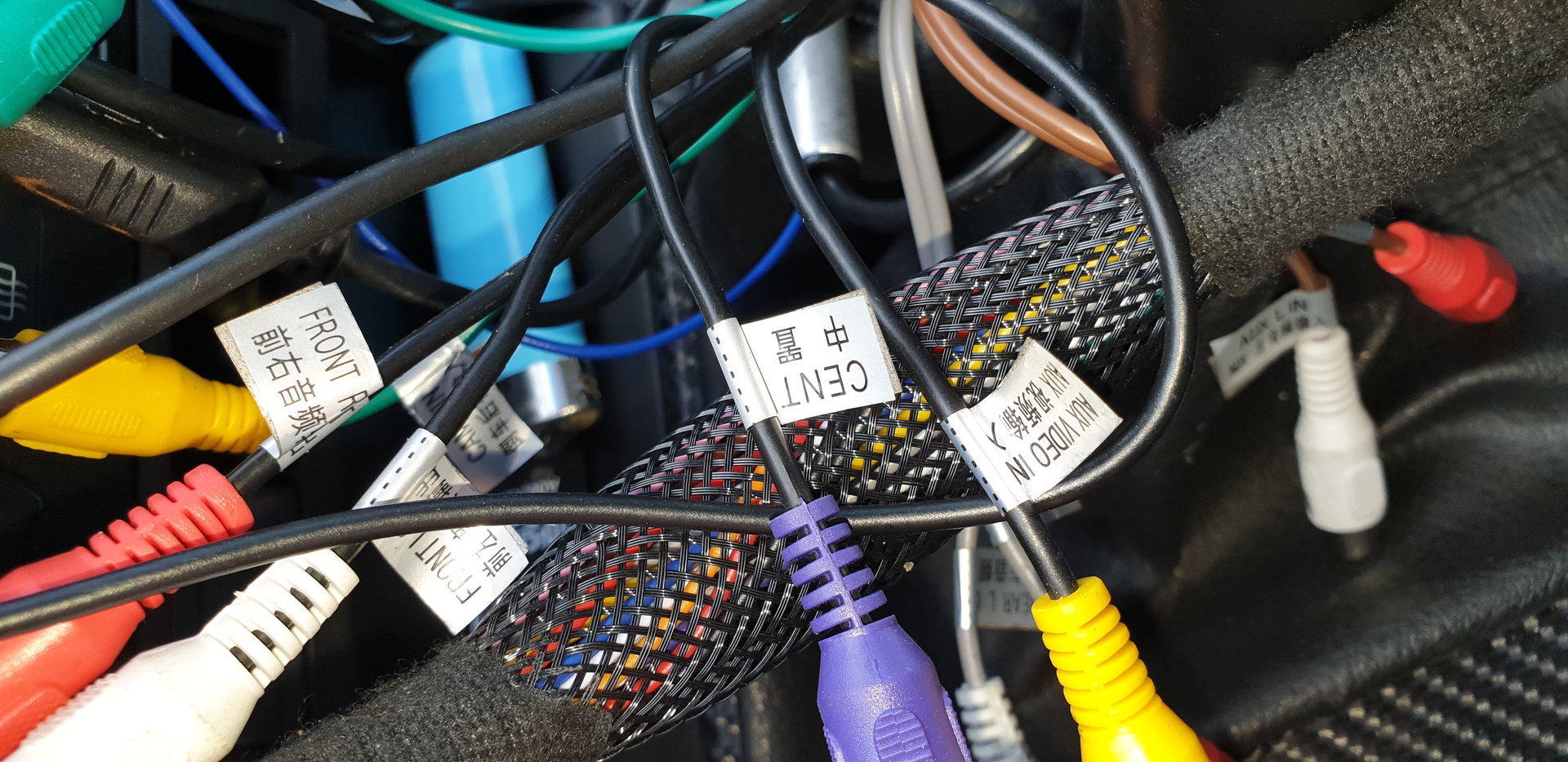

Habe dabei gesagt noch ein paar Anschlüsse unbenutzt, wobei mir allerdings nur die Anschlüsse CENT und Aux Video In unbekannt sind
Ich hoffe um Hilfe und bedanke mich im voraus.
Viele Grüße
BigM1988

Hast du mal einen anderen Player versucht? Wie sieht es mit Videos über YouTube aus?
Reaktionen: BigM1988
Alle Antworten (6)
Hast du mal verschiedene Videos getestet? Möglicherweise wird ein Audio-Codec verwendet, den dein Radio nicht unterstützt.
Ich hatte mir 4 Filme auf die SD Karte drauf gezogen gehabt, bei allen leider das gleiche Problem.
Tatsache, diese Versuche habe ich dann doch noch nicht versucht. Es funktioniert jetzt alles einwandfrei. Vielen Dank für die Unterstützung.
Reaktionen: Verpeilter Neuling
@BigM1988 Was war es genau? Der andere Player?
Hatte erst YouTube ausprobiert da ging es und dann habe ich versucht die Filme auf der SD Karte mit dem VLC Player zu starten und es ging.
