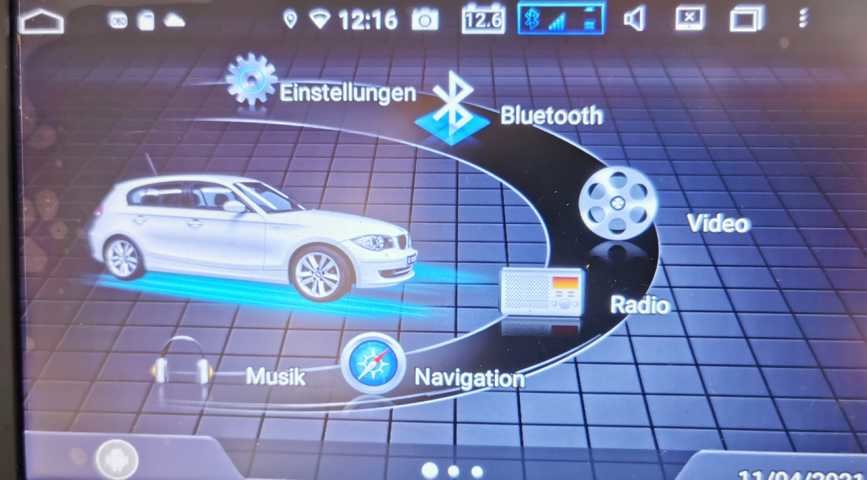

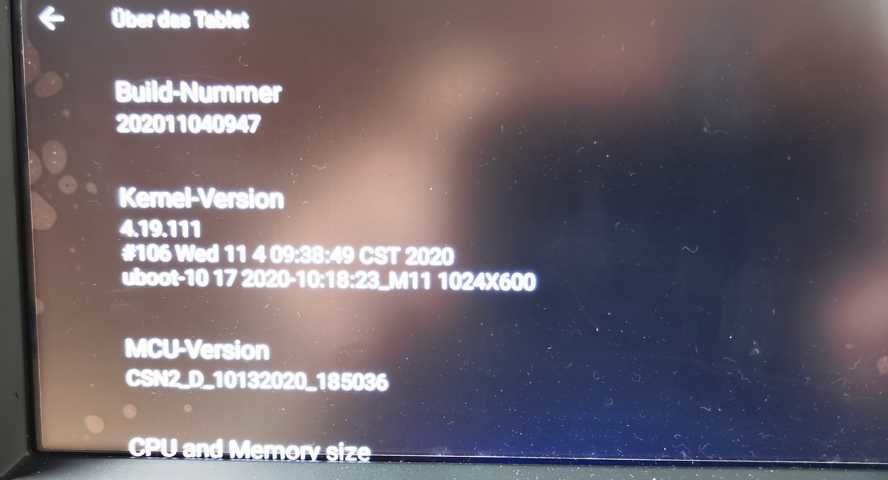

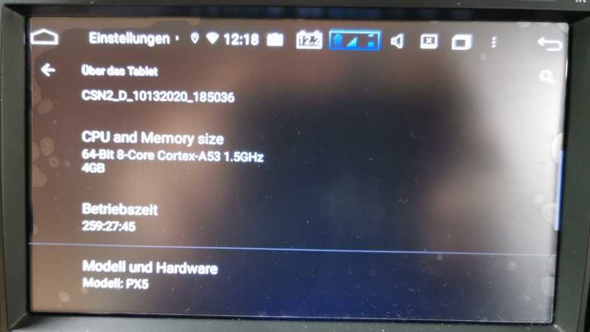

Moin,
einen passenden Threat habe ich nicht gefunden,trotzt Suche.
Im allgemeinen wird um den Homescreen zu ändern hier immer ein Launcher bemüht.
Ich bin aber im großen ganzen mit dem Original- Launcher zufrieden,bis auf ein Merkmal.
Kauf
Angepriesen wurde das Radio für Ford Modelle.
Und zwar der zweite UI Stil.
Wie kann man für Ford ein Radio Verkaufen mit einem BMW Fahrzeug.
Im Menü läßt sich alles verstellen,nur das BMW Foto nicht.
Gibt es vielleicht doch irgendwo eine Einstellung,die ich nur noch nicht gefunden habe?
Die Frage wäre also,hat schon einmal einer so ein Foto geändert,bzw. ausgetauscht ohne gleich einen anderen Launcher zu verwenden?
Wenn ja,in welcher Datei befindet sich das Foto?
Gruß Jürgen

@Heinju
Ohne Root-Rechte: Keine Chance!
Danke für die ausführliche Antwort.
@Heinju
Das Bild ist ein Teil der System-App und kann nicht einfach geändert werden.
Dafür muss man die App erst mal vom System runter holen, dann kann man die App zerlegen und dann kann man auf die Suche gehen. Das ist nichts, was man in irgendwelchen Einstellungen ändern kann.
Dazu kommt, dass man erst mal ein passendes Bild in der gleichen Größe und in der gleichen Perspektive haben muss, weil der BMW da auf einem anderen Bild aufsetzt.
Deshalb kurz und schmerzlos: Keine Chance ohne Root-Rechte.
Mach mecker beim Verkäufer!
