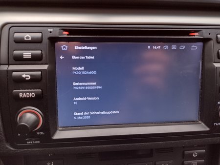

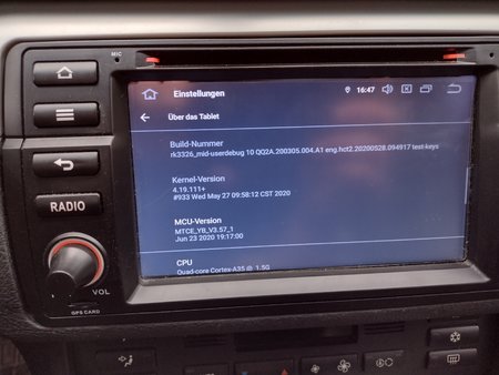

Denn Pfad muss ich Mal schauen oder soll ich ein Bild online stellen, wenn ja von was.
Kann ich das Gerät auch auf Android 7... Runterstufen? Weil wie gesagt bei meinen anderen Modell mit 7... Android geht alles top.
Komisch ist auch, wenn auf System-Update gehe, passiert nix. Keine Fehlermeldung oder sonst was.
