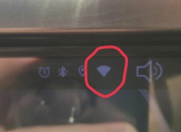

habe ein Erisin ES8149U , an sich bin ich damit zufrieden brauche nicht mehr.
Seit gestern Nachmittag empfange ich keine Mobilen Daten mehr über meinen Hotspot was eig 8 Stunden davor (weis ich genau weil es morgens war als ich ins Geschäft fuhr) noch ging.
Ich habe kein Update oder sonstiges gemacht , also mir nicht bewusst, meine Datenverbindung am Handy funktioniert auch.
Mein Hotspot den ich eröffne mit meinem Oppo funktioniert, habe ich jetzt erfolgreich mit 2 Geräten getestet.
Das Wlan Signal ist da aber seitlich die kleinen Pfeile beim Symbol fehlen die den Datenverkehrt anzeigen (Bild im Anhang).
Was kann hier der Fehler sein, habt ihr eine Idee ?
Grüße in die Runde 😊
?? Pfeile beim Datenverkehr? Habe ich noch bei keinem meinen Radios gehabt. Am Handy ja, am Radio NEIN
komisch am ende bilde ich es mir nur ein 😅

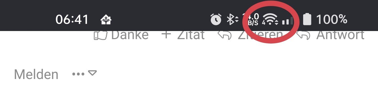

@hurcoman, Beispiel vom Handy.
@coolzero3389 Klar das ich das vom Handy her kenne. Aber nicht am Radio im Auto. ;-)
