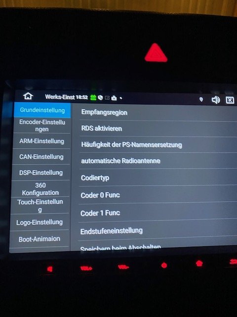

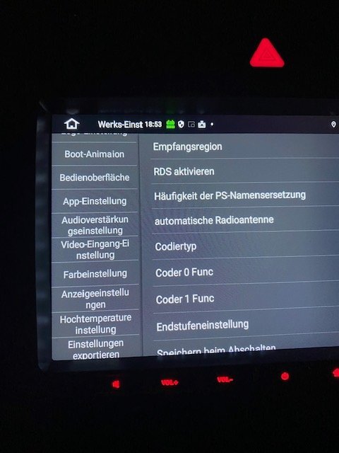

Danke für die Antwort! aber den Reiter Voice finde ich nicht!
Welche Reiter sind zu sehen?
Kannst du ein Bild vom Menü einstellen?
Hier sind die fotos!
Upps, das sieht ganz anders aus als bei meinem Erisin. Da bin ich dann raus.
