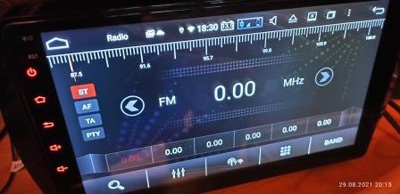

Ich habe mir vor einiger Zeit für den Smart Fortwo 453 das aktuelle Erisin ES8799S geholt,
leider funktioniert das analoge Radio nicht.
Beim Einbau funktionierte es mal kurzfristig für 20 Sekunden, dann ging es in den
"ich habe keine Lust mehr" Modus (siehe Bild). Es kommt weder ein Ton noch ein Rauschen,
abolute Stille und die Tasten lassen sich auch nicht bewegen (ohne Funktion).
Reset wurde auch bereits 2x durchgeführt.
Ich möchte mir nun ein Softwareupdate aufspielen (Klyde: "Mar 23rd 2021 202103231402 with Erisin launcher"),
das Radio hat aktuell irgendwas von Oktober 2020 drauf.
Macht das Sinn oder liegt der Fehler woanders?

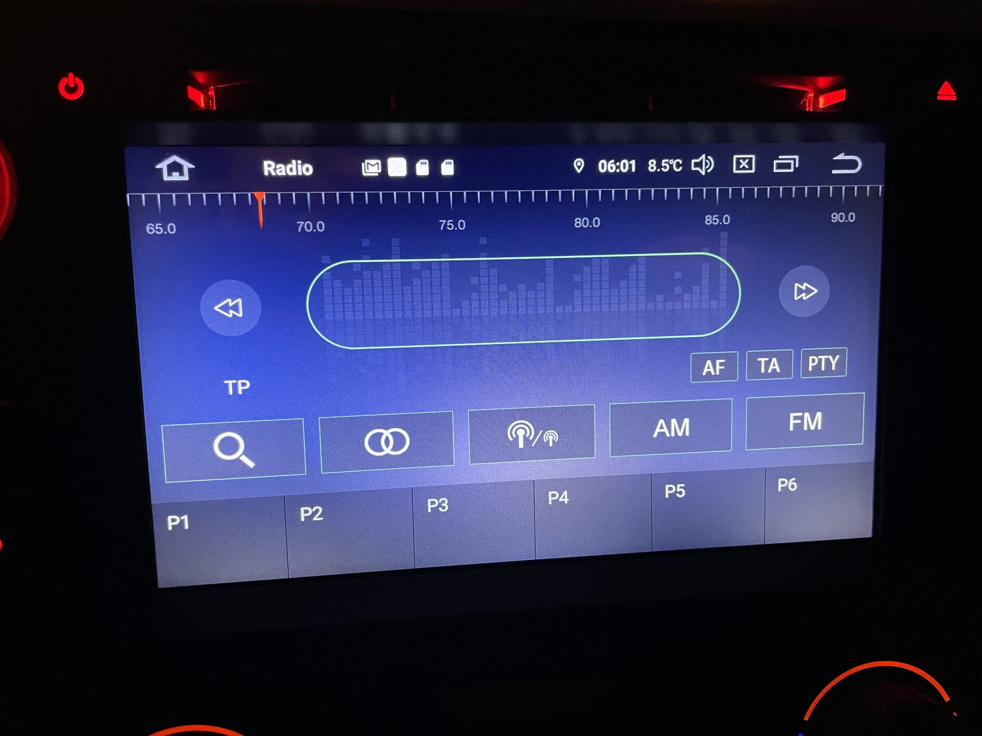

Hallo Zusammen
Schließe mich an…. Seit gestern gleiches Problem aber beim ersin ES7867B
Hatte aber das neuste Android Update nochmal drauf gemacht weil ich dachte beim ersten Mal gab es ein Fehler… seit dem geht es manchmal und manchmal nicht. Bilder im Anhang. Bin gespannt ob einer eine Idee hat. Wenn nicht denke ich spiele es nochmal über den pro Mod neu auf . Neuste MCU ist drauf und LM android version
Model PX5
Android-Version 10
MCU-Version MTCE_LM_V3.49_1
Octa-core Cortex-A53 @ 1.5G
Speicher 4GB
Grüße und danke Fabian
Eventuell in den Werkseinstellungen unter Radio nicht auf Europa umgestellt
Bei @Bugracer86 stimmt auf jeden Fall mit dem Band etwas nicht.
Uns FM geht von 87,5 bis 108MHz. Hier könnte @Woodman1965 recht haben. Das dürfte in den Einstellungen zu korrigieren sein.
Bei @kruemeldose scheint der Bandbereich zu passen.
Was passiert wenn Du die Suchfunktion drüber laufen lässt?
