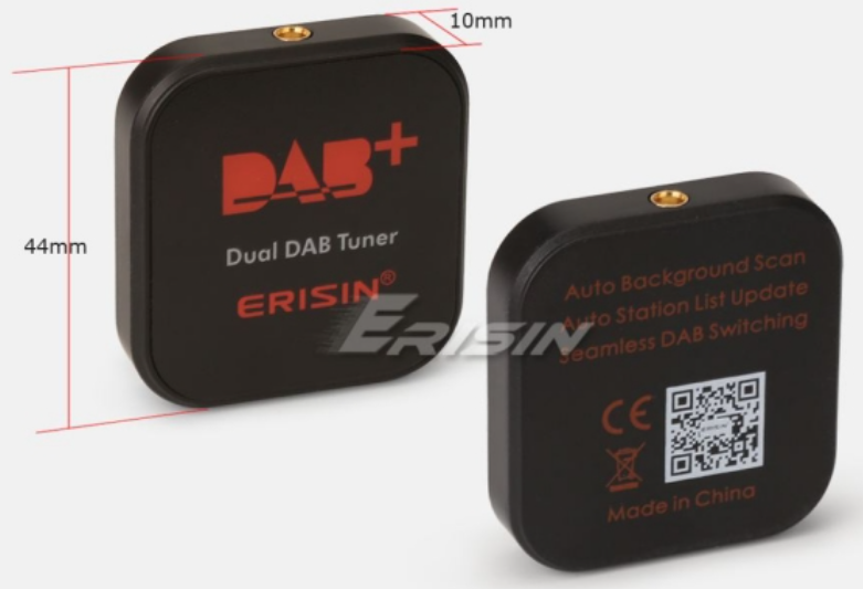

stefan-17 schrieb:
Hallo, was für eine Antenne hast du jetzt verbaut, das es mit anderen Apps funktioniert.
Ich habe meine erste Antenne von einem DAB-USB-Empfänger von Podofo verbaut.
Als ich den Dual-Empfänger von Erisin bekommen habe, hatte ich zeitgleich einen Antennen-Verstärker für das normale FM-Radio der einen eingebauten Splitter für DAB+-Empfänger drin hatte, wo man neben dem Fakra-Stecker (FM-Antenne vom Radio auch per SMA-Male-Stecker auch den Eingang der DAB+-Antenne des Radios mit anschließen konnte, wo dann die ordinal verbaute Dachantenne des Autos, neben dem FM-Empfang auch für den DAB+-Empfang sorgen sollte.
Die war aber richtig schlecht, zumindest im DAB-Empfang. Der FM-Empfang des neu gekauften Erisin-Radios war aber schon so gut, das der Verstärker keine wirkliche Steigerung mehr brachte.
Also hab ich den Verstärker wieder ausgebaut und hab die Autoantenne wieder normal am Radio angeschlossen und für den Dual-Empfänger von Erisin, die noch eingebaut gelassene Podofo-Radio-DAB+-Antenne, welche auch eine ganz normale aktive Scheibenantenne ist.
Ich hab also nicht die Antenne gewechselt, sondern den DAB+-Emfänger. Weg vom Dual-Erisin, wieder hin zum alten Pododfo-Empfänger.
Ich habe nun noch einen anderen Empfänger bei AliExpress bestellt, den will ich mal demnächst testen, ob der nun noch andere Empfangsqualitäten zeigt.

Microby schrieb:
OK, da scheinst Du mehr Spezi zu sein. Aber ich wüsste nicht, wie ich Erisin dazu überzeugen sollte, das die irgendwas implementieren.
Erisin ist auch nur ein Großkunde des chinesischen Herstellers YHX, der die Adapter baut. Erisin soll und muss nix implementieren und eine Beschwerde wird nix ändern.
Erst wenn sich viele Kunden beschweren wird Erisin seinem Lieferanten sagen, dass seine Kunden eine Kompatibilität mit (DABdream oder anderen Apps) fordern, wird sich etwas ändern indem YHX die Spezifikation veröffentlicht.

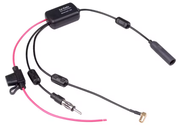

NV200 schrieb:
aktiven DAB/FM(DIN) Splitter
das Teil hat sich bei mir als der größte Störenfried herausgestellt. Du meinst doch sicher so ein Teil: Auto Stereo Antenne DAB + FM Antenne Splitter Kabel Adapter 12V Radio Signal Verstärker Antenne Signal Booster FM/AM R4F06iKbFf.png
Das Teil ist nach ausgiebigen Tests bei mir völlig durchgefallen.

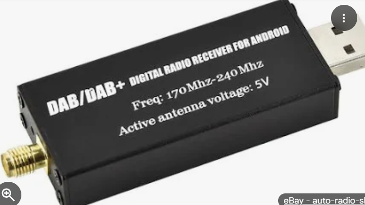

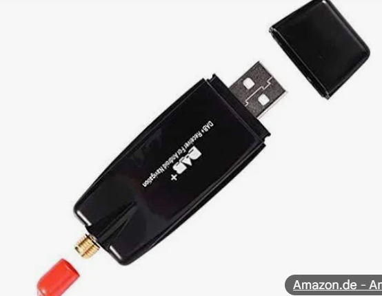

Zu den Empfängern schreibt @TorstenH82 auch auf seine Developerseite was: DABdream - DAB/DAB+ Player für USB-Adapter
Ich selbst habe davon den ersten, was bei mir aber der Erisin-Dual-Empfänger ist der so aussieht, und aber nicht funktioniert, weshalb wir uns ja beim Hersteller beschweren sollen:
Die ich selbst auch noch habe sind der 2. und der 6. Die funktionieren mit DABDream problemlos.
@TorstenH82 hat mir noch die Empfänger mit dem Siano SMS2270 Chips ans Herz gelegt. Da bin ich selbst aber noch nicht fündig geworden, wo man so einen erwerben kann. Vielleicht hat ja jemand einen Tipp wo man so einen bekommt. Die ich habe beruhen ja alle auf dem wRadio C100 Chip.

Microby schrieb:
das eine "normale"-FM-Antenne die ja zumindest in meinem Auto verbaut ist, weil kein DAB ab Werk, nicht für den Empfang von Digitalradio geeignet sei.
In den meisten Fällen handelt es sich um aktive FM-Antennen, die nicht-FM Signale (und damit auch DAB) rausfiltern.
In solchen Fällen nützt ein Splitter nichts, weil kein DAB-Signal bis zu selbigem kommt.
