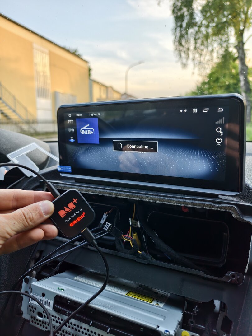

ich habe folgendes Problem: Meine Erisin Head Unit mit Android 14 erkennt scheinbar den Erisin DAB+ Tuner Dongle nicht. Die vorinstallierte App bleibt bei "connecting" stecken (auch mit App Update auf die neueste Version). DAB-Z schließt sich sofort wieder und sagt 'kein USB Adapter gefunden'. Die USB-Verbindung hab ich überprüft, ich kann z.B. USB Tethering mit dem Smartphone darüber machen. Die Erisin-Box leuchtet auch auf so wie sie soll.
Das einzige was mir noch einfällt ist dass ich die Antenne noch nicht in den Fensterrahmen geklebt hab, aber ich wollte eigentlich erst testen wo der optimale Empfang ist bevor ich das mache. Aber am fehlenden Empfang scheint es ja nicht zu liegen.
Hat jemand Ideen? Vielleicht fehlt irgendwo die Berechtigung auf USB zuzugreifen? Vielen Dank!

Er schrieb, dass das bei "Connecting" hängen bleibt, also findet das Radio den DAB Adapter nicht.
Richtig. Der Händler hat mir inzwischen eine APK geschickt die funktioniert. Die Oberfläche schaut ziemlich schlecht aus und ist total grell, also fast nicht zu verwenden. Ist mehr eine Testversion so kommt es mir vor. Die andren Apps verbinden sich alle nicht. Für den Händler ist die Sache damit leider erledigt.

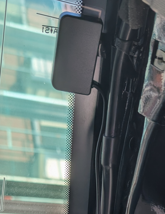

In den meisten Fällen liegt schlechter Empfang an
a) schlecht installierter Antenne / fehlende HF-Masse
b) Störquellen
Und das können Ladegeräte, LED-Lampen oder sogar das Autoradio selbst sein. Ich habe mich trotz installierter 16V DAB-Antenne lange über schlechten Empfang geärgert. Mit dem Tausch der Head Unit bin ich schlagartig auf dem Niveau des OEM-Radios meiner Frau.

Hm, hab den Aufkleber der da an der Seite hängt, komplett an die A-Säule geklebt und die Antenne so dicht wie möglich an die A-Säule an der Scheibe befestigt. Ich könnte nur noch den Lack abkratzen, was ich aber wegen DAB nicht tun möchte.

Das verstehe ich, ist aber nicht nach der Lehre:
Der Lack ist isolierend. Durch das vorsichtige Abkratzen (meist nur ein kleiner Punkt oder eine kleine Fläche) wird eine direkte metallische Verbindung zur Karosserie hergestellt. Das stellt die HF-Masse sicher und verbessert den Empfang.
