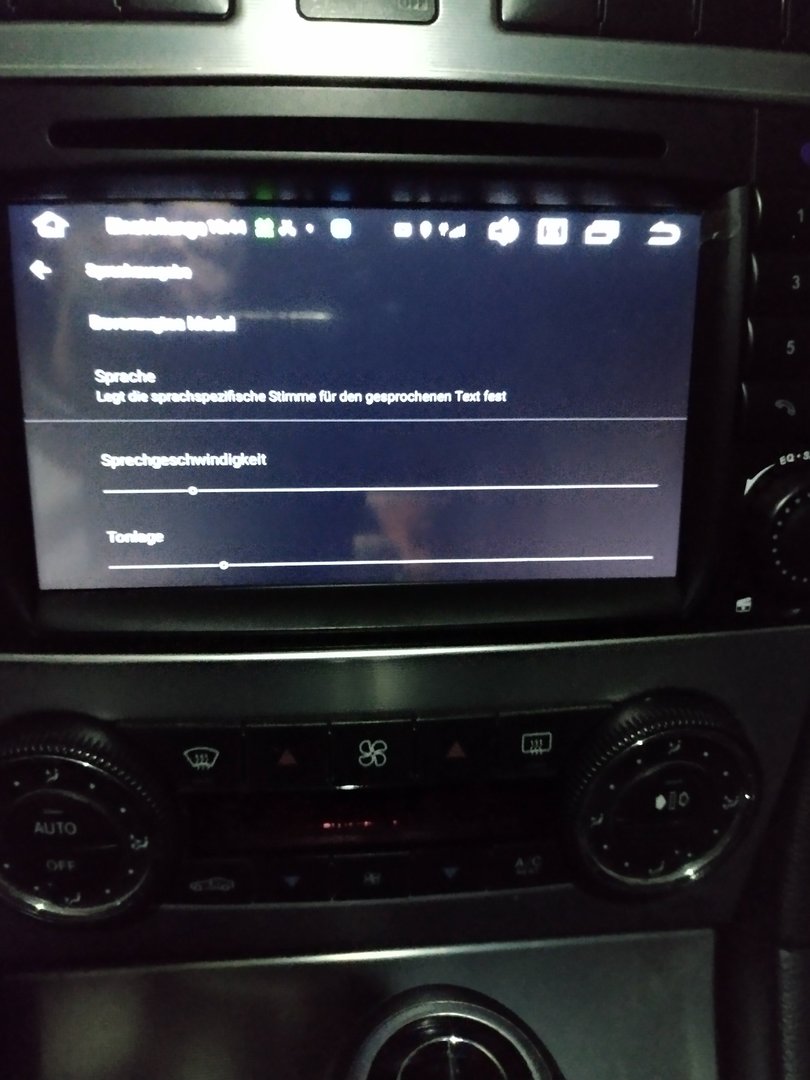

ich habe seit kurzem ein Erisin ES8569.
Mein Problem ist, das Apps die keine eigene Sprachausgabe haben, sondern auf die Sprachausgabe von Android zugreifen, nicht sprechen.
Da kommt die Meldung , kein Text to Seech Modul installiert. Der Menüpunkt bei den Einstellungen ist auch leer.

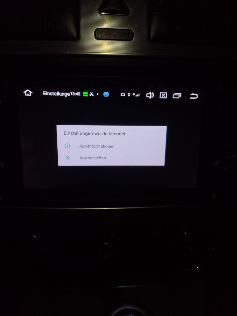

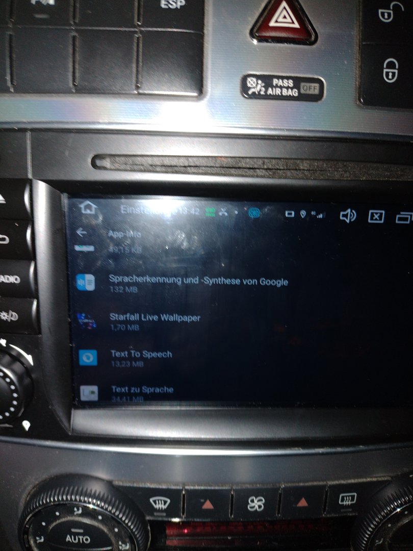

Wenn ich nun speech recognition and synthesis von Google installiere, stürtzt dieses beim aufrufen der Einstellungen ab.

Hallo, nein keine Lösung, habe auch schon eine alte Version von Googles text to speech insalliert , stürzt auch ab.
Habe auf einem Huawai Tablett pico tts als Sprachausgabe, das kriege ich aber nicht auf dem Radio installiet.
Habe nun noch mal probiert und eSpeak TTS installiert, die Sprachausgabe geht jetzt.
Here we go spricht nun mit mir, wenn auch mit einer sehr syntetischen Stimme. Aber besser als nichts.
