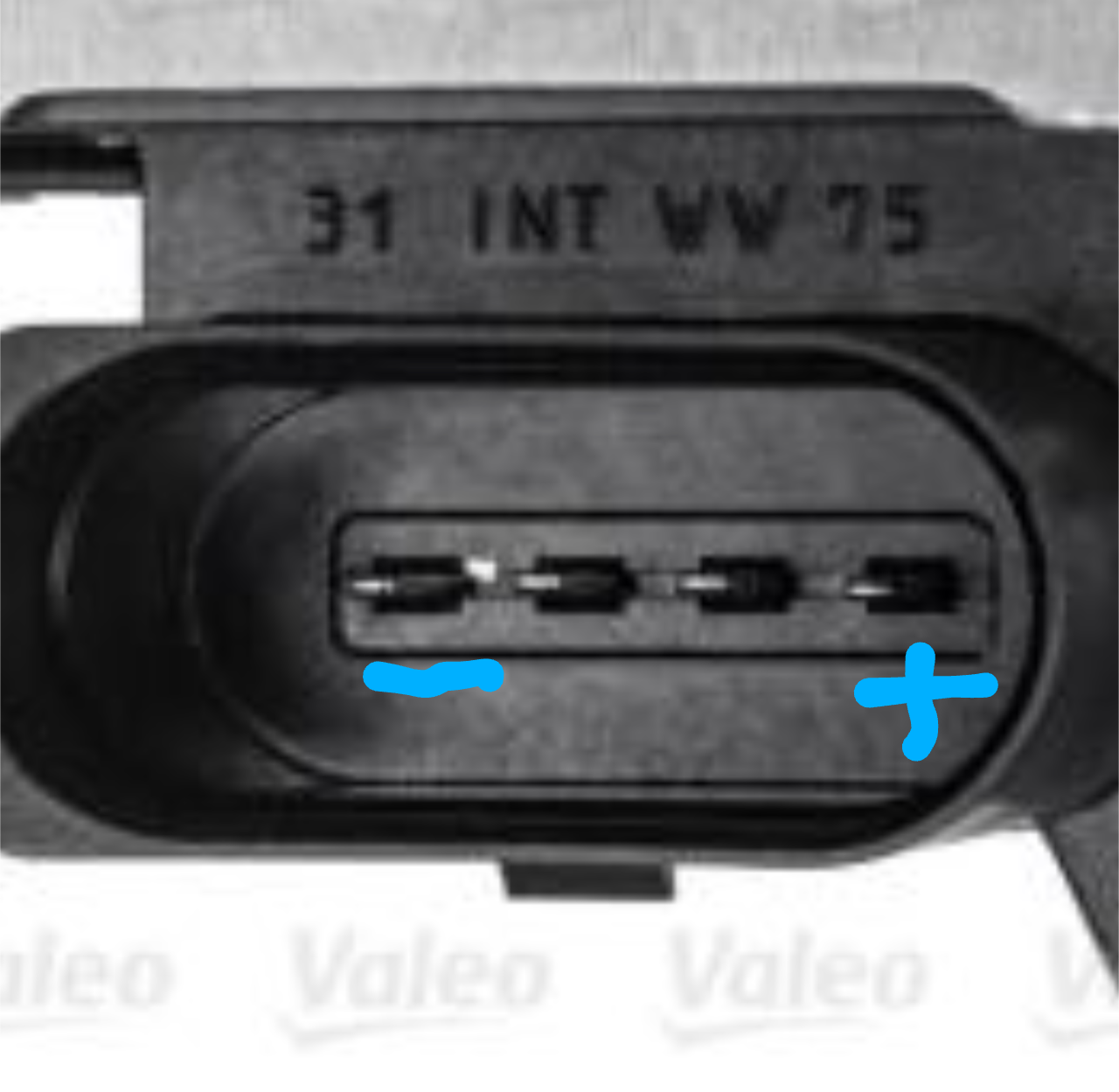

@Cairus Welcher Stecker ist das??? Ja ist ein Q3 8U aus 2014
Heck Wischer
Sollte 4 polig sein, der 1 ist KL31 und der Pin 4 KL15.
Hab jetzt aber die SLP nicht angeschaut
Reaktionen: Puma2209

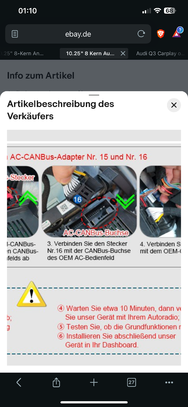

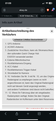

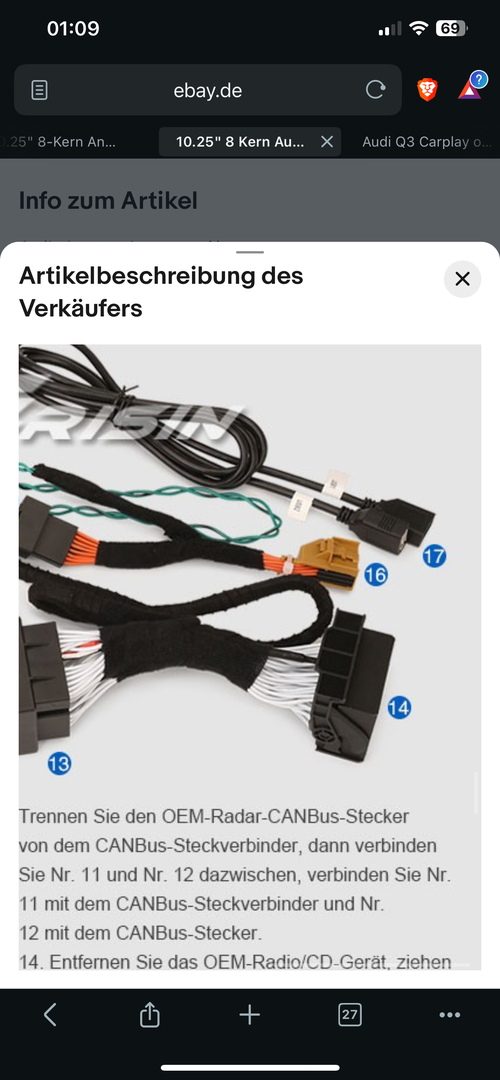

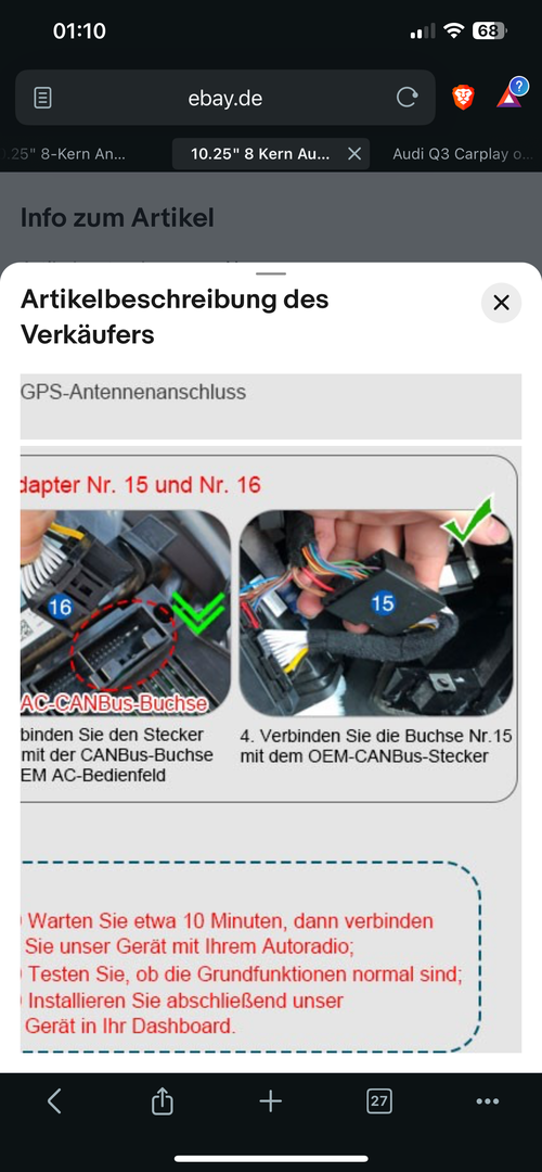

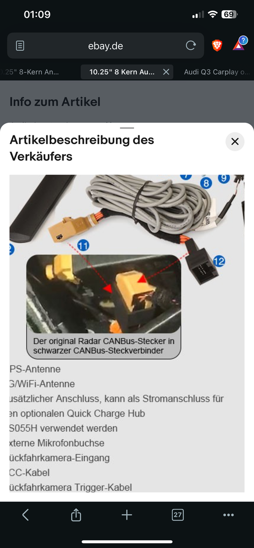

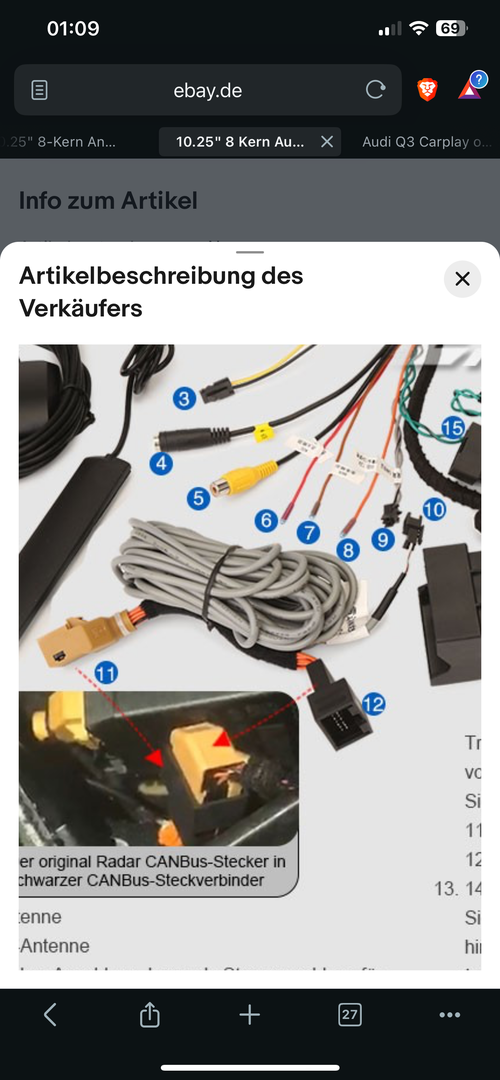

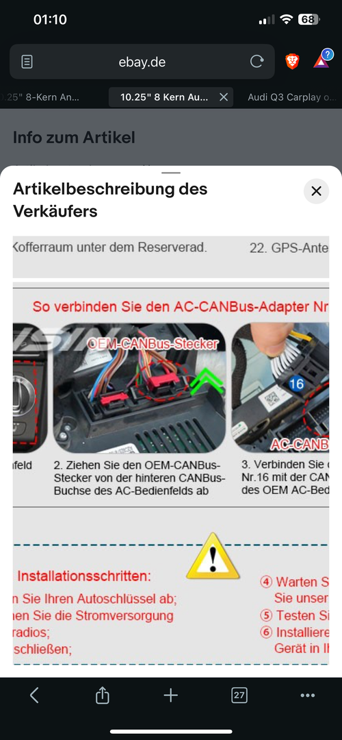

@Ascona01 Shit, ich glaube du hast recht. Ich habe das falsch verstanden. Ich glaube ich muss diesen Abstandswarner noch anschließen. Der lag im Packet mit drin. Wofür soll der sein????
@Ascona01 ich bin voll Bluna, ich habe nicht richtig gelesen, Radar, ich habe gedacht das wäre was mit Überwachung von Fahrzeugen.IMG_5218.pngIMG_5217.pngIMG_5214.pngIMG_5217.png
Sorry Jungs, ich Blödmann habe den Kabel nicht angeschlossen.

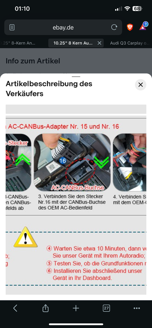

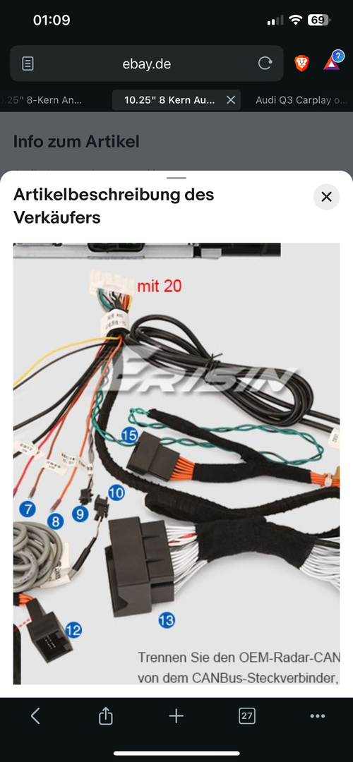

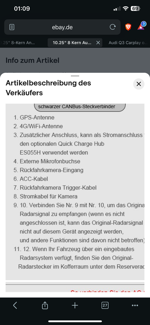

Dieser Radarstecker soll einmal vorne am Radio angeschlossen und hinten am Kofferraum am Canbus, diesen suche ich gleich. Soll angeblich unter dem Reserverad

Also noch mal um Dich jetzt richtig zu verstehen. Oben hattest Du erst geschrieben, dass Du keinen Abstandsradar in deinem Auto hast? Also keinen original verbauten? dann musst Du natürlich auch das kabel nicht anschließen und wirst vermutlich auch im Kofferraum nichts finden. Ich werde da im Moment nicht ganz schlau.
@Ascona01 Ich habe hinten diese PDC Warner.
Da habe ich jetzt den Stecker drauf gemacht.
Ich glaube das Abstandsradar nichts mit PDC zu tun hat.
Abstandsradar nach vorne hat er nicht, verstehe ich das richtig das dann der Abstandsradar keine Funktion hat und auch nicht angeschlossen werden muss???
@Puma2209
Ok, jetzt verstehe ich wo das Missverständniss ist. Ich meinete mit Abstandsradar eigentlich das PDC (es misst den Abstand zwischen Auto und Hinderniss beim Einparken)
Ich glaube Du dachtest da eher an den fahrerassistent der nach vorn auf der Autobahn den Abstand zum vorausfahrenden hält. Da haben wir wohl aneinander vorbei geredet.
Also wenn Du hinten PDC hast die original verbaut sind, dann sollte wohl auch die Schnttstelle da zu finden sein wie in der Beschreibung angegeben und ich würde es auch anschließen, sonst hast Du vermutlich die Grafische Darstellung auf dem Display nicht beim Einparken, also diese Abstandslinien, wenn deiner das kann.
Das behebt aber immer noch nicht die Störungen der RFK, wie gesagt, da müsste man tiefer bohren und suchen wo der Störer sitzt.
@Ascona01 Ja da hast du vollkommen recht.
Hinten sind die PDC
Hab es heute angeschlossen und habe es auch im Kofferraum gefunden. War nee kleine Box und habe diesen Radarkabel jetzt dazwischen angeschlossen. Auto an gemacht und nichts hat sich getan. Dann System neu gestartet. Dann hat er irgendwas installiert. Ich weiß nicht was????
Eine Veränderung habe ich nicht feststellen können. Habe dann auch nochmal die RFK probiert, auch da keine Veränderung. Bild ist geblieben. Und sobald die Pipper angehen dann flackert es.
Muss da noch was eingestellt werden oder wofür soll dieser Radarkabel sein????
Welches Modell ist dein Radio genau?
Vermutlich zum angleichen für die RFK und dessen Linien
