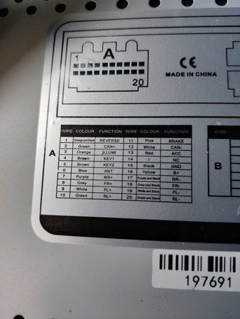

Hey Rigattoni,
ich habe gar nicht so viele Pins wie du erwähnt hast.
Muss ich in meinen Fall die Kabeln 4 und 13 tauschen? Also Key1 und ACC?
Danke für deine Hilfe, wäre auch etwas dringend, da ich wieder mit leerer Batterie dastehen.
Reaktionen: HerrDoctorPhone
Würde eher sagen: 13 (ACC) und 16 (B+) sind die Spannungsversorgungen. Key1 hat damit nichts zu tun, der ist für die Lenkradfernbedienung. Auf ACC käme normalerweise "Zündungsplus bzw. besser Schlüsselstellung 1" und B+ wäre die Dauerstromversorgung. Bitte berichtigen falls ich da falsch liege
Reaktionen: Gelöschtes Mitglied 342348
@Wavelow absolut korrekt.
Klemme 15 und Klemme 30 beziehen sich auf die im Fahrzeug verwendeten, genormten Bezeichnungen. --> Klemmenbezeichnung – Wikipedia
Reaktionen: goggele71 und HerrDoctorPhone

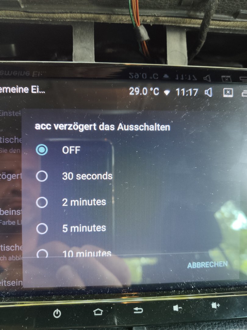

ok, habe nun beide Kabeln getauscht. Radio geht an, passt also. Spannung ist da.
Aber aus geht es mit der Zündung trotzdem nicht, habe das 'acc verzögert' ausschalten, also auf off, das scheint nicht korrekt zu sein. oder?
@goggele71, stell das auf Auto.
Dann geht das Radio in deep sleep und schaltet mit der Zündung wieder ein... innerhalb von 1 Sek.
Stromverbrauch so um die 2-4mAh, tut der geladenen Batterie nicht weh.
Reaktionen: Wavelow
leider gibt es keine Möglichkeit auf 'Auto' stellen. Mein Bild zeigt die Möglichkeiten an, geht nur mit mehr Zeit, aber kein Auto. Höchstens das kann ich noch anderswo einstellen.
Ach sorry... "Off" bedeutet, dass das Gerät in den Deep Sleep fährt.
Das dauert zwischen 30 Sek und 2 Minuten, je nach Gerät.
...also Geduld...
