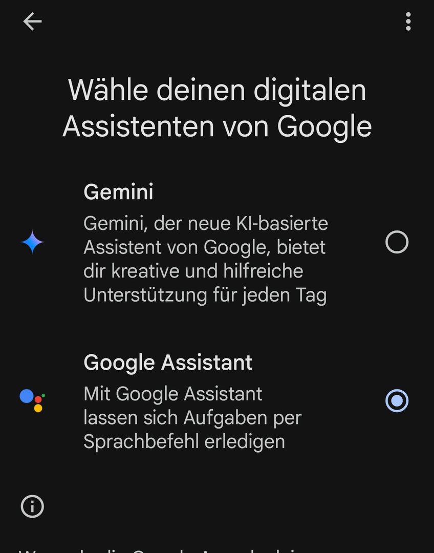

Mit Gemini?
Lass das weg und nehme den alten Assistenten.
Gemini habe ich nie genutzt,. Zumindest nicht bewußt. Ich schau mal
Bei mir war tatsächlich Gemini als Assistent eingestellt. Da habe ich aber selber nie was eingestellt. Kann das durch ein Update verstellt worden sein?

Hab es grade getestet.
Auch mit Assistent kein Verbesserung. Verhalten nach wie vor wie in Posting 1 beschrieben.
