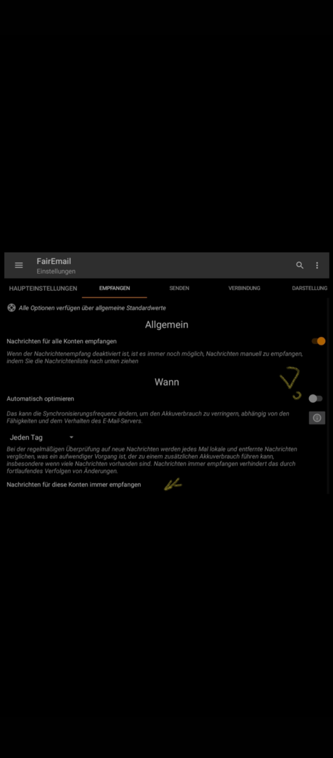

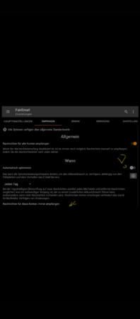

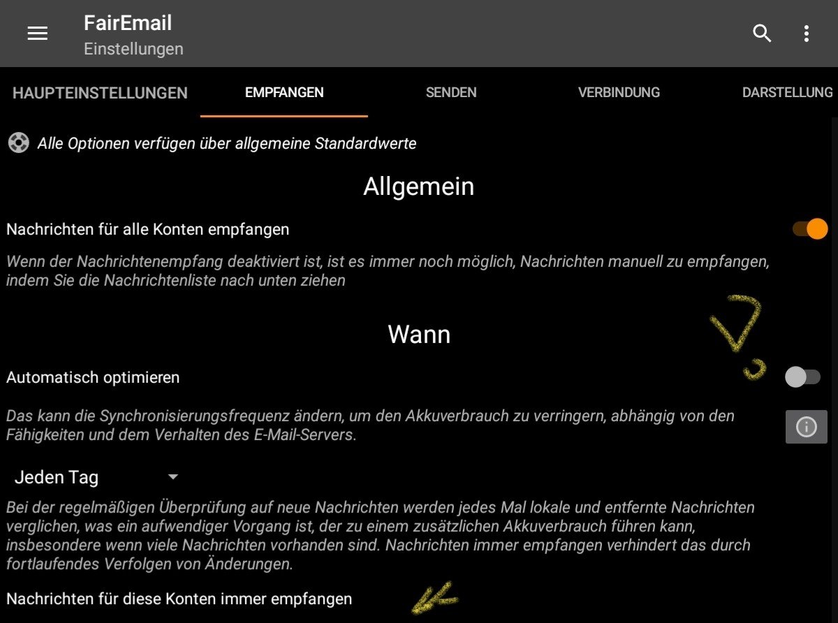

Ich habe folgendes dazu eingestellt um nur manuell zu aktualisieren:
Bei den Konten unterhalb des unteren Pfeil die Haken entfernen!

Eine Frage hätte ich noch zu der Einstellung und zwar muss da dann wie auf dem Screenshot bei dir der Punkt Nachrichten empfangen trotzdem an sein oder auf aus wenn ich manuell selber nachsehen möchte ohne direkte Benachrichtigung?
Und hätte noch eine zweite Frage und zwar wenn ich manuell synchronisiere um nach Nachrichten zu schauen,wieso kommt dann andauernd die Meldung FairEmail wird synchronisiert?
Kann man das irgendwo abstellen,also das er dauernd synchronisiert?
Oder sollte man das besser lassen?

Der Haken unter Allgemein (Nachrichten für alle Konten empfangen) muss dann natürlich raus. Dann wird nur noch manuell synchronisiert.

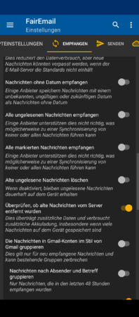

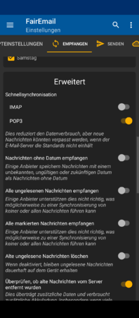

Habe noch zwei Screenshots angehängt von zwei Punkten die an sind Standard mäßig.
Muss ich die ausschalten wenn ich nur manuell synchronisieren möchte,oder an lassen?
(Pop 3 sync und überprüfen ob Nachrichten vom Server entfernt wurden).

Noch die Frage zur Voreinstellung überprüfen ob alte Nachrichten vom Server gelöscht wurden.
Das besser an lassen oder ausschalten für meinen Verwendungszweck?
Bei mir sind die in allen drei Konten angehakt (stehen alle allerdings auf imap). Meine Konten auf den *Servern* sind allerdings alle leer, da ich täglich zuhause am PC grundsätzlich per Pop3 "abräume". Von daher tut sich da nicht viel an Löschvorgängen oder Veränderungen insgesamt.
Probiers aus. Wenn du lediglich wissen willst, ob neue Nachrichten eingegangen sind, kannst du den Haken auch rausnehmen, das interessiert ja dann nicht, ob du von woanders vielleicht ne alte Mail gelöscht hast.

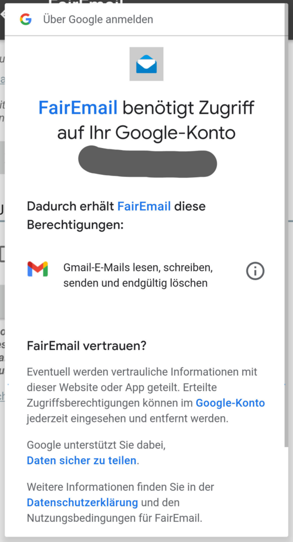

Google findet, dass User/Passwort nicht sicher genug seien. Deshalb wollte ich versuchen, den Google-Mail-Account in FairEmail mit OAuth einzurichten. Wizard gestartet, Konto gewählt. Dann erscheint ein großer Dialog von Google, in dem man auf die Segnungen dieser Anmeldemethode hingewiesen wird. Leider habe ich keine Möglichkeit, auf sowas wie einen o.k.-Button zu klicken. Es scheint so, als sei das Fenster höher, als das Display. Rechts ist ein Scrollbalken zu sehen, den ich aber nicht bewegt bekomme.
Kann hier jemand von euch weiterhelfen?
Hast Du im Google Konto den Zugriff von nicht so sicheren Apps (heißt so oder ähnlich) zugelassen. Ist irgendwo im Menü des Kontos versteckt, sollte aber zu finden sein.
Reaktionen: Jorge64
Danke.
Aber das ist nicht das Problem. Auf die Art habe ich FairEmail bisher betrieben.
Google fängt jetzt aber an, diese Methode als "unsicher" zu bezeichnen. Deshalb wollte ich auf OAuth über Google umstellen. Genau dabei tritt das beschriebene Problem auf.
Hier ist ein Screen Shot des nicht scrollbaren Dialogs:
