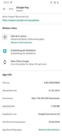

Bei mir kam ein Google Pay Update, welches ich noch nicht drauf habe...
Hab auch noch v 2.82 aber geht ja eh net, liegt wahrscheinlich wirklich am OEM Lock

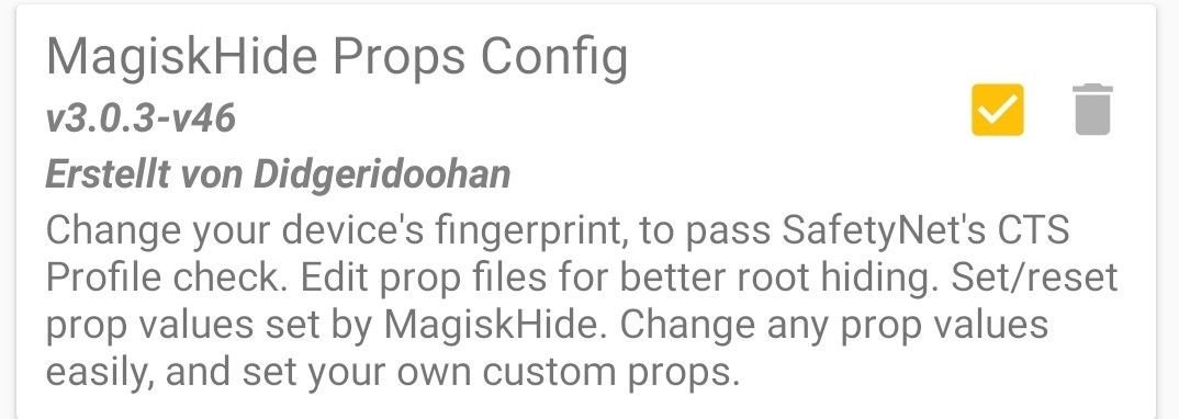

Und wozu hide props wenn im Magisk sowieso alles Grün ist? Na ma testen...
Dieses Modul soll den Device Fingerprint ändern, so dass du CTS bestehst...
Zumindest lese ich es so
Ja eben aber den bestehe ich ja eh zurzeit ohne dieses Modul(s.o.)
Theoretisch sehe ich das auch als unwichtig an. Installiert habe ich beide Module, weil @vergilbt von "die Module" sprach (die Mehrzahl) und da ich beide angezeigt bekam, als ich in der Suche "Hide" eingegeben habe...

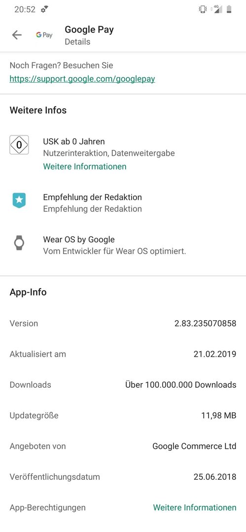

Also bei meinem gerooteten OP 3T funktioniert die Zahlung per Gpay bei Rewe seit Freitag wieder ohne Probleme.
Gpay Version: 2.83.235070858
Das Phone wurde mit Magisk gerooted (Version 18.1), es sind keine zusätzlichen Module installiert.
SafetyNet Status ist "true"
