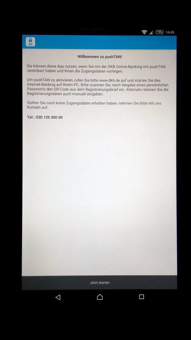

Update: So, App gemäß Anleitung modifiziert - signiert hab ich die dann aber mit ZipSigner auf meinem Xperia Z Ultra. Nun startet sie zumindest schonmal ohne murren :flapper:
