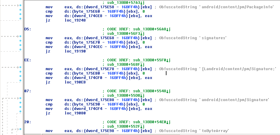

Ich bin mit der Analyse des Promon Shields mittlerweile vorangekommen und konnte diverse Verschleierungstaktiken automatisiert umkehren. Leider sieht das nicht gut aus - einige dadurch aufgedeckten Zeichenketten (Bild im Anhang) lassen erahnen, dass Promon sich die Signatur der Applikation besorgt und diese mit der Signatur von DKB vergleicht. Das wäre etwas, das man definitiv nicht fälschen könnte.

  • da die Größe der Promon-Bibliothek sich nicht geändert hat, war der Code schon vorher vorhanden, aber inaktiv - man könnte rausfinden, wo das Flag zur Aktivierung ist und diese Prüfung wieder deaktivieren
  • irgendwie muss die Prüfung realisiert sein, vermutlich SHA1(Zertifikat) == SHA1_DKB oder so. Diese Prüfung könnte man so ändern, dass sie immer positiv ist
Eine Sache ist mir allerdings noch völlig unklar: Selbst, wenn ich die alte Version der Promon-Bibliothek in die neue Version der App einbaue, zeigt sich das neue Verhalten, d.h. die App wird direkt beendet. Irgendeinen Teil verstehe ich da also noch nicht, vielleicht gibt es noch Hoffnung auf eine einfachere Alternative als die obigen. Die wären nämlich sehr aufwändig, da sie auf vier verschiedenen Architekturen (ARM, ARMv7, MIPS und x86) umgesetzt werden müssen und ich persönlich nur ARM und x86 beherrsche.
