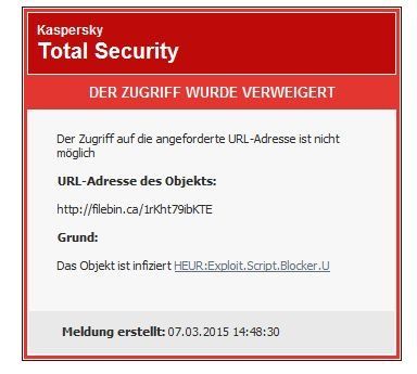

Die manuelle Methode klappt nicht mehr bei mir. Der Enabler tut ja auch nichts anderes so wie ich das verstehe. Geht Xposed und Xprivacy noch bei jemandem mit der neuen Version? Oder geht es mit einer alten App noch?
