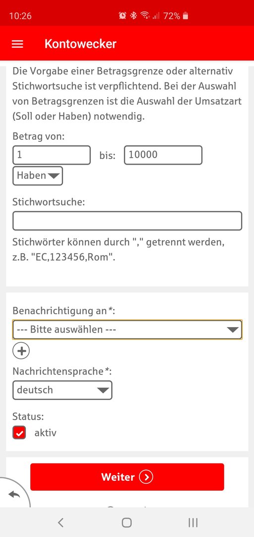

ich habe (mal wieder) massive Probleme mit der Sparkassen App.
Seit ca. Anfang Dezember 2019 funktionierte mein Umsatzwecker (Kontowecker) nur noch sporadisch. Daher habe ich den Wecker samt alle bestehenden Push-Adressen gelöscht.
Wenn ich jetzt einen neuen Umsatzwecker anlegen möchte, werden mir nur noch Email und Mobilfunknummer (SMS) als Adresse genannt. Möchte ich eine neue Adresse anlegen, gibt es ebenfalls nur die beiden Optionen -" neue Push Adresse" wird nicht angeboten.
Ebenso fehlt oben rechts der Button "Registrieren", damit ich mein Smartphone mit dem Konto verknüpfen kann.

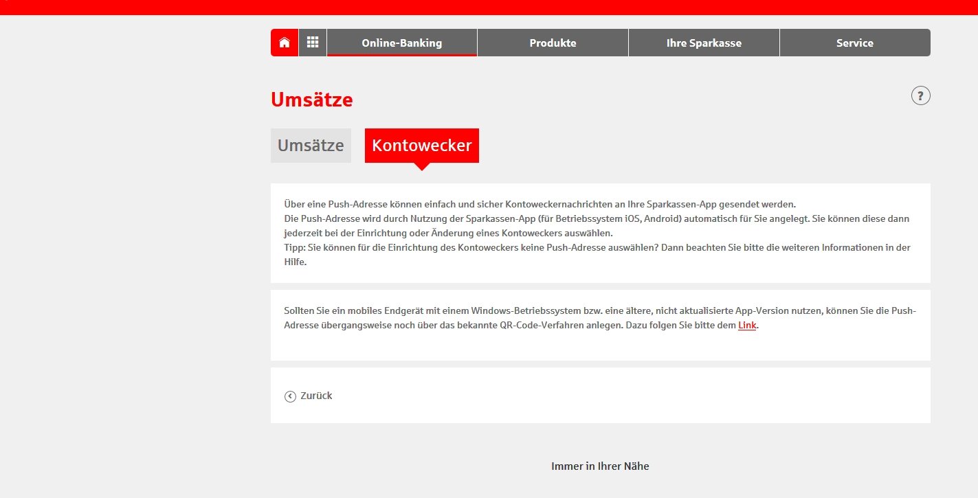

Bei mir klappt das Alles nur , wenn ich die Angaben über die (Desktop) Webseite vornehme.
Manchmal muss man sogar beherzt das Ganze mehrfach einrichten.
Seitdem keine Probleme mehr ....
Wie willst du denn eine Push Adresse für ein Smartphone über die Desktop Webseite anlegen? Das ist nicht möglich! Da kommt nur eine Anleitung wie man das in der App macht. Und auch das ist nicht möglich, wenn der Registrierbutton fehlt.
Na ja, ich würde das wohl kaum schreiben , wenn ich das nicht so erfolgreich einrichten würde ..... :)
Desktop Web (Sparkasse) -> Konto Wählen > Umsätze -> Kontowecker -> Mobile Nummer eingeben -> Art auswählen (Push,SMSl)
Und die Push wird per FCM abgewicklet, egal wo man sie einrichtet, das ist eine Library - Funktion der Google-Services,
auf den die App aufbaut .

Verwende ich den von dir vorgelschlagenen Weg über die Desktopseite meiner Sparkasse, komme ich auf die Auswahl - Email, Handynummer (SMS) oder Push. Wähle ich hier Push aus, kommt die Anleitung wie ich bereits geschrieben habe.

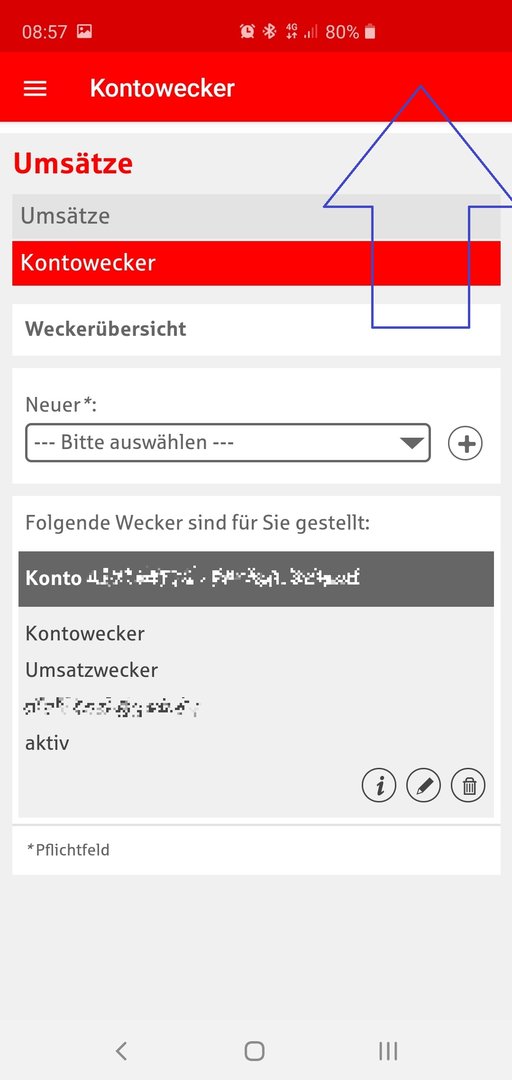

Da aber in der App der Button oben rechts "Registrieren" fehlt, ist das unmöglich (blauer Pfeil). Somit taucht das Gerät in der Auswahl für die Art der Adresse auch nicht auf. Ebenfalls bietet mir der Kontowecker nicht einmal eine PushAdresse zum anlegen an (in der Android App), da kein Gerät hinterlegt ist und auch nicht angelegt werden kann.
Ich hoffe du verstehst jetzt wo mein Problem liegt... Ist ein Gerät hinterlegt, kann ich das auch anwählen. Aber bei mir fehlt eben die Option eines meiner Andrid Geräte für eine Push Andresse zu hinterlegen. Es geht ja nicht darum einen neuen Umsatzwecker anzulegen, sondern den Push Dienst für die App meines Smartphones zu verwenden.

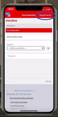

EDIT: Hier ein Bild aus dem Netz, wie es aussehen sollte. Der blau eingekreiste Butten fehlt bei mir, deshalb kann ich weder mein S10+ mit Android 10 ode rmein Honor 8x mit Pie verknüpfen. Beide geräte sind komplett neu aufgesetzt (ohne Backup) und waren noch nie gerootet.

Es gibt also bei mir auch kein "Registieren"

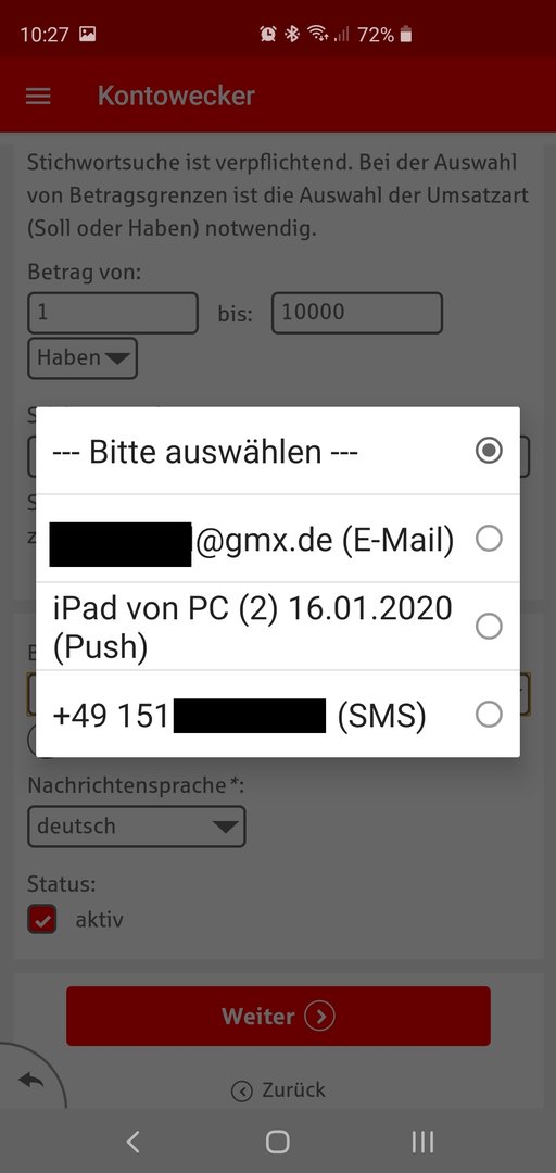

genau da liegt ja mein Problem, da ich weder das Samsung S10+ noch das Honor 8x auswählen kann🥴
Gehe ich nach deiner Auflistung vor, passt das bis zu d.
Ich gebe den Wecker einen Namen - Test. Ich werde aber nicht nach einen QR Code oder TAN gefragt.
Die Auswahl unter Punkt g beschränkt sich bei mir auf Email, SMS und mein Ipad das ich am 16 Januar mittels den Registrierbutton testweise hinzugefügt habe.
Möchte ich eine neue Ardesse mittels dem + hinzufügen, kommt nur die Auswahl SMS und Mail, wie in dem SS weiter oben zu sehen.

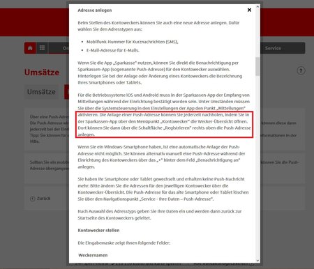

Dann wirst du auch das identische Problem haben. Hier nochmal die Anleitung der Sparkasse(n) für die Push Adresse.
