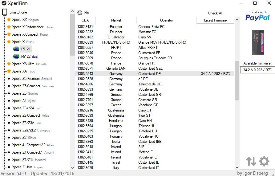

Kann ich beim X die Firmware genauso wie beim Z3C ändern?
Ich möchte die brandingfreie customized installieren.
Danke
Danke
Aaskereija schrieb:Wie bei jedem Sony, ganz simpel mit Flashtool.

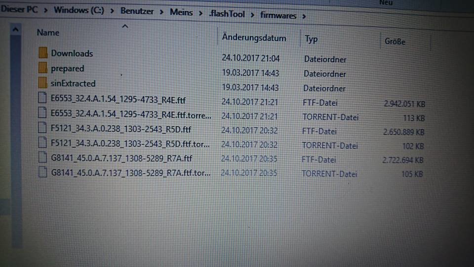

Kaltkathodensieder schrieb:allerdings habe ich noch eine Frage zur TA Partition.
Um mit Flashtool arbeiten zu können brauchst du eine FTF-Datei. Also musst du mit Flashtool die einzelnen Dateien über Create Bundle zu einer FTF umschreiben lassen. Ansonsten kannst du die einzelnen Dateien zum flashen mit Newflasher nutzen, das arbeitet ohne FTF-DateiFulcrum schrieb:Somit kann ich doch diese FTF-Datei doch zum flashen nehmen richtig? Oder muss ich über Tools -> Bundles -> Create, eine neue eigenständige FTF-Datei erstellen? Hätte die ja dann doppelt ohne Sinn oder verstehe ich da was nicht richtig?
Richtig.Fulcrum schrieb:Wenn ich das alles gut verstanden habe muss ich nur unter "Wipe Sin" alle 6 Kästchen ankreuzen und sonst die anderen 3 Spalten offen lassen richtig
