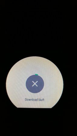

Es gibt eine Möglichkeit, den Download zu erzwingen. Ich habe es so hinbekommen, jedoch dauert es manchmal mehrere Versuche. Bei mir hat es beim vierten Versuch geklappt.
1. Smartwatch Auf Werkeinstellungen zurücksetzen
2. In den Bluetooth Einstellungen die Smartwatch entfernen.
3. Neues pairing durchführen und sobald auf der Watch das Synchronisieren beginnt, hält ihr die Krone gedrückt, bis ihr in die Einstellungen kommt. Dort dann auf Updates überprüfen gehen.
Folgendes kann nun passieren:
1. Es wird eingeblendet, das die Uhr up to date ist. Dann müsst ihr die Prozedur oben widerholen.
2. Ihr seht ein "X" mit einer Beschriftung. -> Glückwunsch, euere Watch hat das Update gefunden. Ihr müsst dann kurz das Tutorial durchwischen und am Ende steht dann dort, für Update herunterladen bitte nach links wischen. Dann will die Uhr auf WLAN umschalten. Rest ist selbsterklärend.
Diese Anleitung habe ich selbst auf einem Reddit Forum und es hat geklappt und es ist unerheblich, welche Fossil Q ihr habt. Ich hab es mit iOS und einem iPhone 7 geschafft. Es soll jedoch egal sein, welches OS ihr habt.
Einige berichteten, das es schon beim zweiten Reset geklappt hat, einer hat 17 Anläufe gebraucht. Hoffe, ich konnte euch helfen.

Hat bei mir so geklappt. Habe vor dem reset noch geschaut da war kein update da. Daher halte ich zufall für ausgeschlossen.

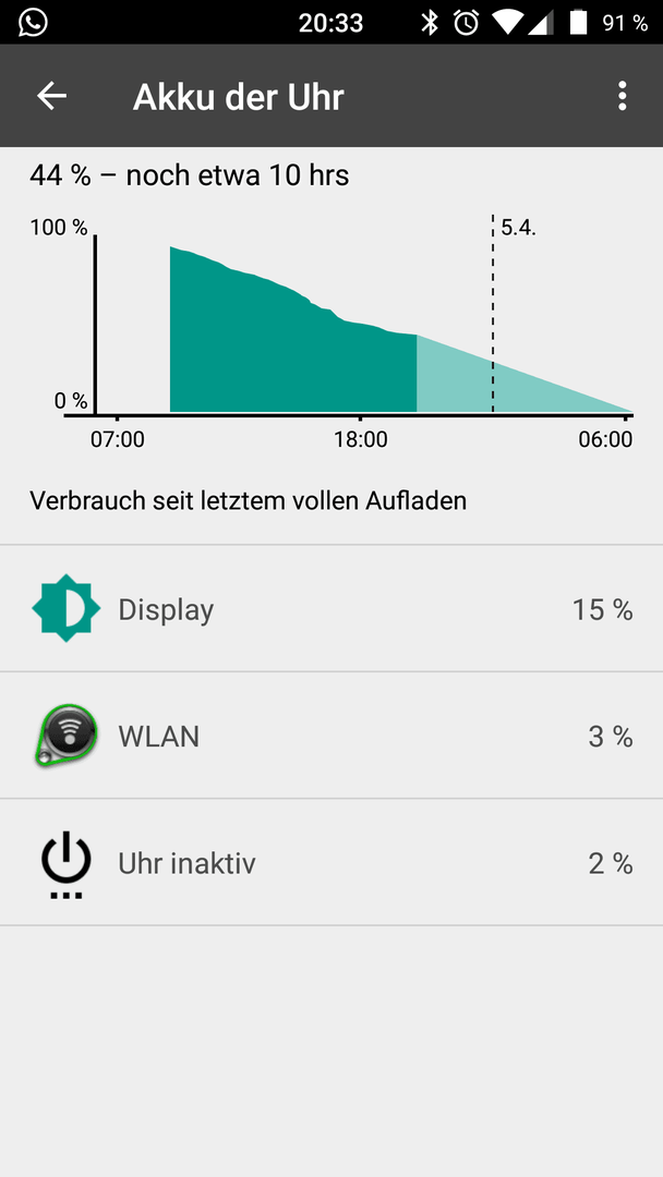

Also hier sieht alles ganz passabel aus...
Da wunder ich mich gerade über die 28% “Uhr inaktiv“ bei mir
