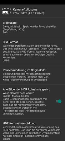

Hi, ich habe ein P30 Pro und möchte in Open Cameara mit dem RAW-Modus aufnehmen. In der App habe ich die Camera2 API aktiviert, ich finde jedoch nirgends einen Menüpunkt, bei dem ich jetzt sagen kann, dass ich in RAW aufnehmen möchte.
Muss das noch was gemacht werden? Neustart des den Gerätes habe ich gemacht.

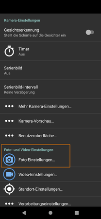

Nach Aktivierung der API 2 gehst in die Eingangsseite Einstellungen und weiter nach Foto-Einstellungen (blaue Schrift).
Unter Einstellungen...Foto-Einstellungen kann man RAW aktivieren.

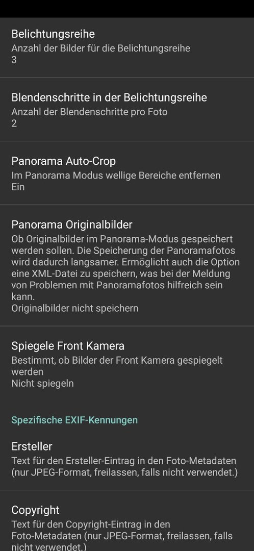

Hmmmm, ich finde diese Einstellung bei mir nicht:
@TiTux
So sehen bei mir die Einstellungen aus, wenn ich die Original Camera-API verwende und nicht Camera2-API. Scheinbar klappt das bei Deinem Gerät nicht. Bei meinem ZTE Axon 7 musste ich seinerzeit auch einen Hack von XDA Developers einspielen, damit ich die Camera2-API aktivieren konnte.
