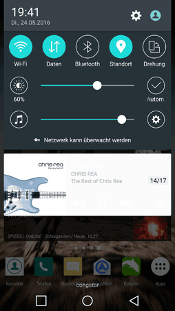

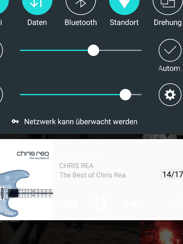

ich habe ein Problem mit der App Poweramp auf dem G4. Die Aktionsleiste wird mit grauer Schrift auf grauem Hintergrund angezeigt. Wie kann ich das besser lesbar machen (siehe Anhang)? Am Besten ohne Root!
Gruß Chris

Da sollte das Invertieren helfen. Schau mal ein paar Seiten zurück mein Post#1182
Reaktionen: chris234
@magicw , vielen Dank für den Tipp. Hat funktioniert!
Gruß Chris
