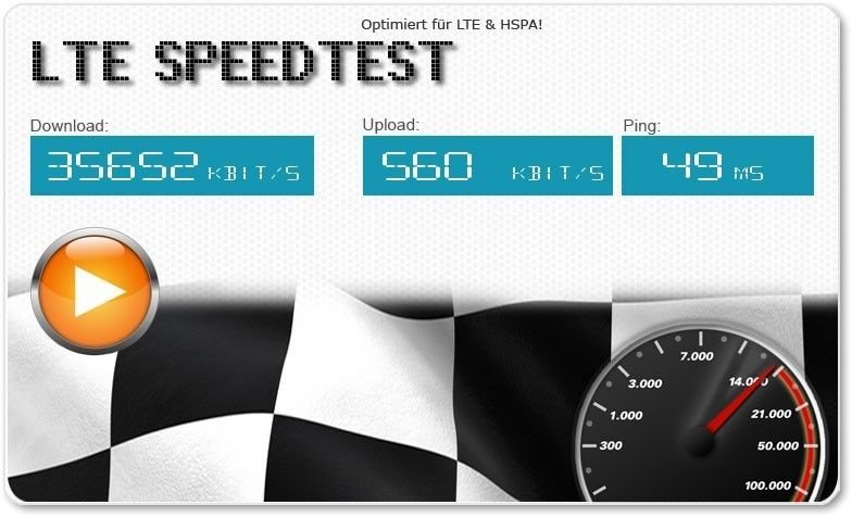

auf was für Geschwindigkeiten kommst du da, kannst Du mal Speedtest Bild zukommen lassen.
Will mir den auch holen, heisst du hast die SW von Huawei oder VF in Benutzung?
Ich habe die Orginale FW von Huawei drauf Als deutsche Version geht aber auch die Telekomsoftware oder FW von "Drei" aus Östereich !
Zu Geschwindigkeit geht bei mir nur DC-Hspa+ ,da erreiche ich etwa 33Mbit/s im Download ! (Empfang bei 4 Balken indoor):cool2:
Sieht doch gut aus, ich denke ich Teste auch den Router B593, da Huawei in Sachen Internet doch ein guter und zuverlässiger Partner ist.
Wenn ich das Teil habe Poste ich mal ein Speerbild, hoffe es fällt Positiv aus :drool:

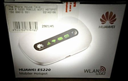

Ich hab mir einen Huawei Hotspot besorgt (siehe Foto) und wollte ihn heute einrichten. Simkarte rein, an - nix :confused2:
Weder mein S3 mini noch mein Tab3 erkennen das dumme Ding.

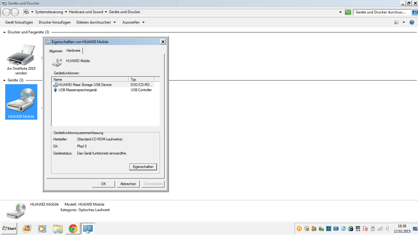

Also mit USB annen Windoof dran - Der erkennt den Fremdkörper zwar, aber das wars dann auch schon. Im Browser 192.168.1.1 (o.ä.) aufgerufen - keine Verbindung, blabla. *kopfkratz*
Was mach ich falsch? Benötige dringend Anweisung.

Ich benutze nur Chrome.... ich bekomm ja nichtmals diese seite auf, wo ich dann einrichten kann... :confused2:
Hat niemand eine Idee? Ich hab nun vor lauter Verzweiflung ne andere Simkarte rein, aber das Dilemma bleibt das gleiche.
Der Router funzt einwandfrei, sagt mein Rechner - aber die Administrationsseite bleibt vor mir verborgen - Diese Website ist nicht erreichbar, oder so ähnlich.

Fehler gefunden. In dem ding war vorher ne t-online karte und die APN stand auf statisch. Das konnte nix werden mit ner o2 simkarte. Das fand ich nur zufällig raus, weil ich alle simkarten probiert hab, die ich in die finger bekam...
