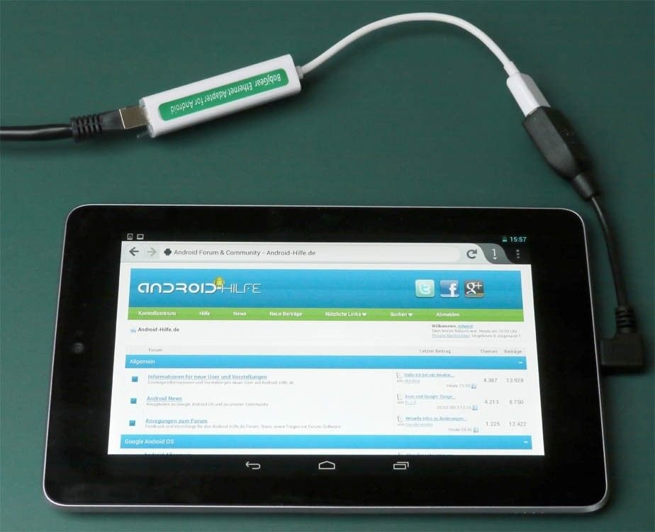

und es geht doch. Nachdem ich es vergeblich mit dem billigen LogiLink Adapter probiert hatte (Android soll dafür angeblich Treiber haben), habe ich mir inzwischen den BobjGear USB to RJ47 Adapter zugelegt. Der Hersteller verspricht nicht zu viel. Mit dem findet das Nexus 7 bei abgeschaltetem WLAN und Kabel einwandfrei den Zugang ins Netzwerk zu meinem NAS und auch ins Internet.
Wir brauchen dafür nicht die mitgelieferte Treiber-DVD. Einfach anstecken und der Internetzugang ist stillschweigend vorhanden. Die Kabelverbindung kann beim Aus- und Einschalten bestehen bleiben. Es ist also nicht erforderlich, den Adapter erst nach dem Booten einzustecken (so schreibt es der Hersteller vor). Der Adapter funzt auch, wenn das WLAN am N7 eingeschaltet ist, aber kein WLAN vorhanden ist.
Bemerkenswert ist, dass das N7 nicht mit seiner eigenen MAC-Adresse sondern mit einer fremden, die wahrscheinlich dem Adapter gehört, beim Router angemeldet wird.
Der BobjGear funtioniert nicht ohne speziellen Treiber am PC.
Fragt mich bitte nicht, warum ich auf das bequeme WLAN zugunsten eines Kabels verzichte. Vielleicht bin ich Draht-Fetischist ;)

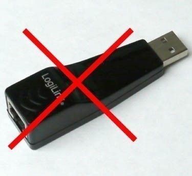

Hab grad nachgelesen und scheinbar hatt mein Logilink UA0025C genau diesen Chipsatz. Sollte also passen, krieg aber leider mit der Original Rom und auch mit der Finless 1.5 keine Verbindung.
Ich klicke in den Einstellungen auf Ethernet, der Schalter geht kurz auf an und dann wieder auf aus. Der Adapter leuchtet dabei blau, was damals bei den WD TV Boxen immer ein gutes Zeichen war.
Hat schon mal wer von euch mit so einem Android Stick eine Ethernet Verbindung hinbekommen?
Der Hane

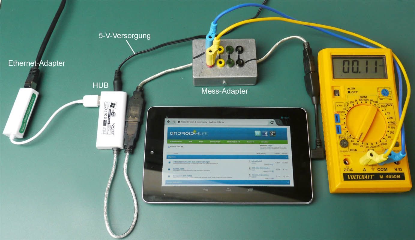

Über den Stromverbrauch habe ich mir auch Gedanken gemacht. Die habe ich aber wieder beseite geschoben, nachdem ich auf der mitgelieferten CD ein Dokument gefunden habe, das sich auf den AX88772 der Firma ASIX bezieht. Dabei setze ich stillschweigend voraus, dass die Low-Power Variante AX88772B im Adapter verbaut ist.
Gerade habe ich den Stromverbrauch nachgemessen, nix Low Power. Das Ding zieht im Betrieb 180 mA aus dem USB-Anschluss des Nexus. USB liefert 5 Volt, der Akku hat im ungünstigsten Fall nur 3,5 V. Das N7 muss also die Akkuspannung auf 5 V wandeln. Einfach gedacht ergibt sich dadurch eine Akku-Belastung von 250 mA. Wenn wir mit einem Wirkungsgrad von 80% rechnen, ergeben sich ungefähr 300 mA. Allein durch den Ethernet-Adapter wäre der N7-Akku damit in 13 Stunden leer :(
Wenn wir ohnehin schon ein Kabel verwenden, können wir auch noch einen USB-Hub mit zusätzlichem Netzteil anschließen. Ich habe es einmal mit einem als passiv gekauften Billig-Hub von Delock probiert. An den lässt sich ein 5-V-Netzteil anschließen. Damit funzt der Internet-Zugang und der Stromverbrauch am N7-USB-Anschluss ist praktisch Null (0,1 mA).
