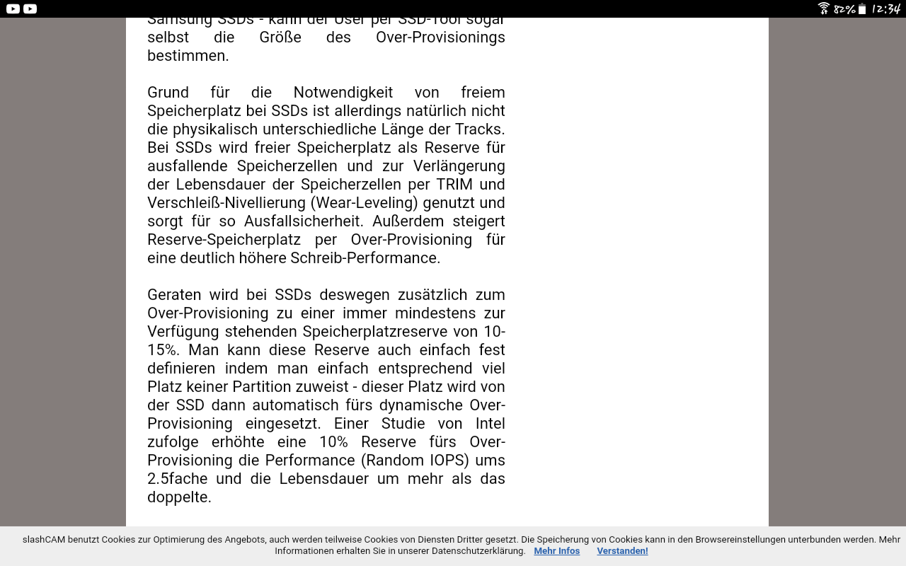

Vor wenigen Wochen, fand ich einen Artikel (siehe Anhang), über die Steigerung der Performance bei Speichermedien.
Nun hatte ich mehrere neue USB Sticks (Schreiben ca. 320MB/s u. Lesen ca.400MB) diesbezüglich auf die Empfehlung eingestellt. Leider konnte ich aber auf mehrfaches Kopieren bzw. Verschieben mit dem Dateimanager keine Abweichung(en) der Geschwindigkeit feststellen....
Nun frage ich mich ernsthaft, ob die Aktion überhaupt notwendig war?
Etwa 150GB sind augenblicklich ungenutzt. Sollte ich den Speicher wieder verwenden? Eigentlich fehlt mir der regelmäßig immer wieder.
Was meinen die Fachleute?

Richtig , es ist immer empfehlenswert einen gewissen Prozentsatz auf einem Speichermedium freizuhalten.
Dies ist dadurch bedingt, dass bei Operationen wie Kopieren, Löschen, Verschieben ein Teil temporären Speicher benötigt wird.
Fehlt der Platz, wird es langsam , denn die Operation muss sich Alternativen suchen.
Auch ist eine Datei nicht "gelöscht" wenn sie gelöscht wird, sondern nur in einer Art Tabelle als "gelöscht" markiert, aber physisch noch vorhanden, bis sie irgendwann mal überschrieben wird.

@swa00 Bei komplett allen sind nun 15% frei. Allerdings kann ich keinen positiven Effekt feststellen. Kopieren bzw. Verschieben sind nicht merklich schneller geworden.
Hauptsache es war richtig so! Auch wenn es bei einem 256GB Stick weh tut, so viel Platz ungenutzt freizulassen....

Nein , nochmal :) Das spielt keine Rolle :)
Bei deinem 256GB Stick kannst du bedenkenlos bis auf 20 GB alles zuschustern .
Das wären dann 90 % belegt
