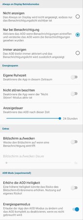

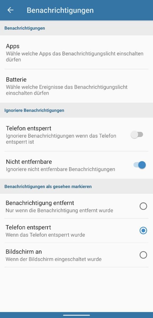

@shizzl ich bräuchte mal deine Hilfe, weil ich es irgendwie nicht so hinbekommen, wie ich gerne möchte.
Ich hätte gerne, dass das normale AOD angeht, sobald ich eine Benachrichtigung bekomme.
Wenn ich die Benachrichtigung gesehen habe (Telefon entsperrt), soll das AOD wieder ausgeschaltet werden.
Energiesparmodus ist aktiviert, damit das AOD komplett deaktiviert werden kann.
Mit meinen derzeitigen Einstellungen funktioniert es leider noch nicht richtig.
Bei einer Benachrichtigung geht das normale AOD kurz an, verschwindet aber nach ca. 3 Sekunden wieder.
Ich hätte gerne, dass das normale AOD so lange an bleibt, bis ich die Benachrichtigung gelesen habe (Telefon entsperrt).
Ich hoffe, du kannst mir helfen 🙂
Vielen Dank im voraus.

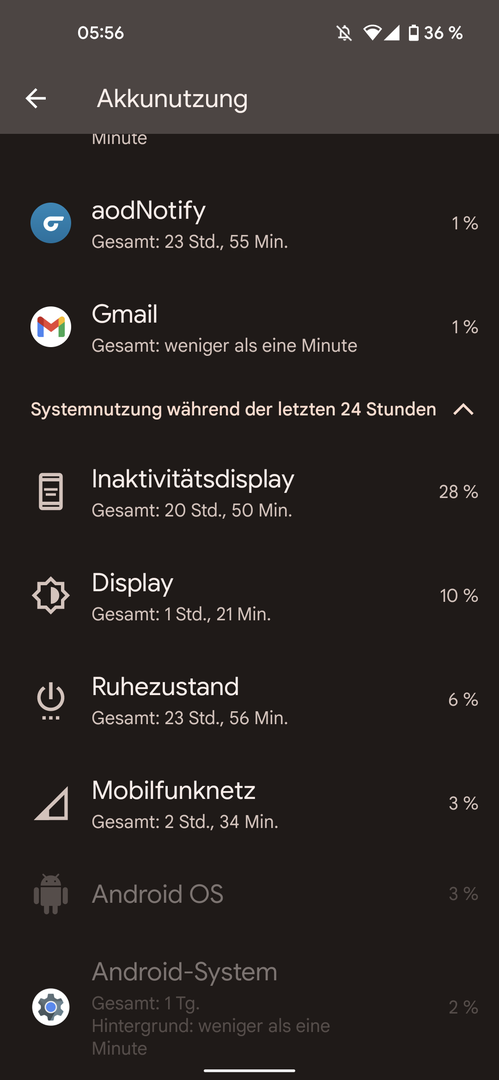

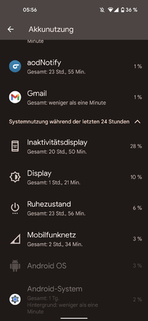

Ich teste seit vorgestern die App auf meinem Pixel 5. Ist es normal, dass das "Inaktivitätsdisplay" so viel Akku verbraucht?
Ich habe mir den Energiesparmodus mit dem ADB Befehl freigeschaltet. Mal schauen.

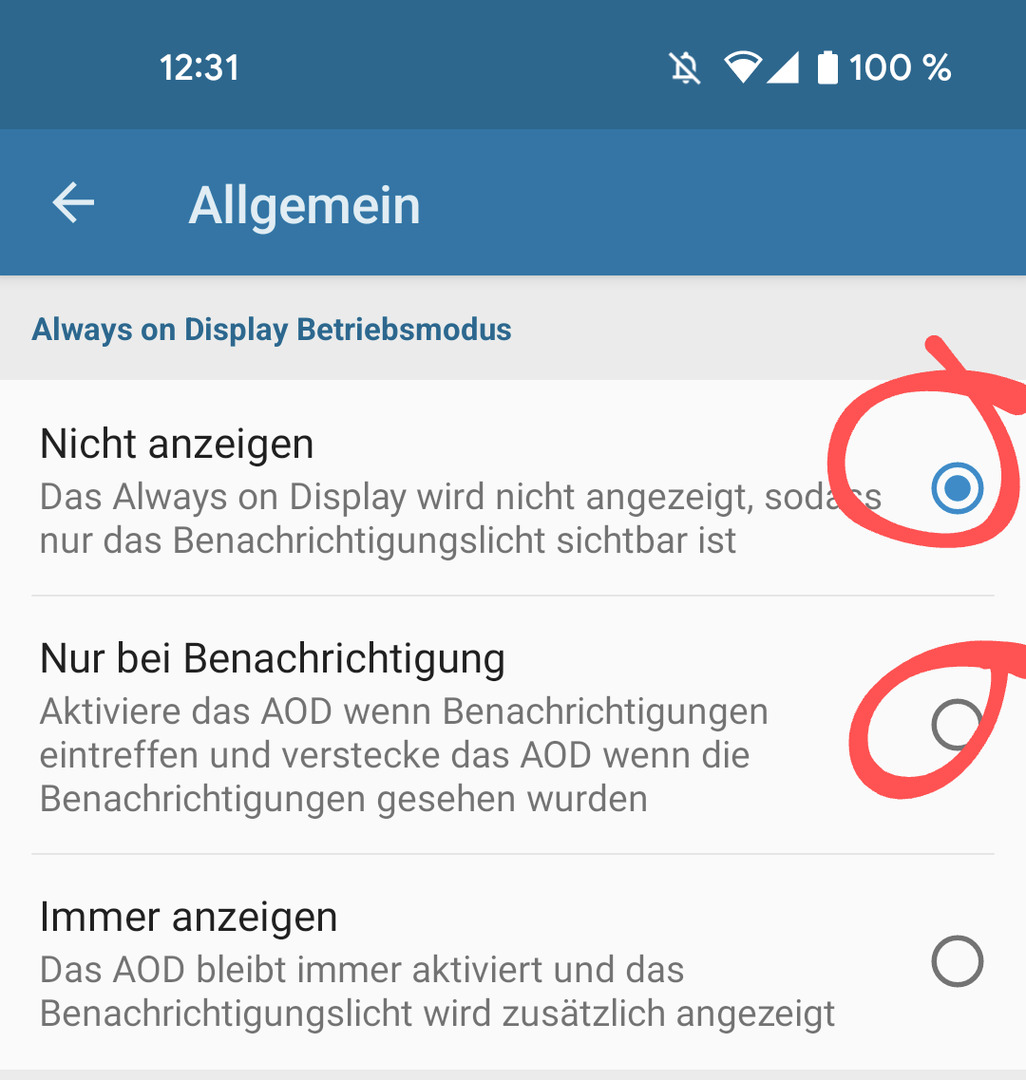

@shizzl was genau ist der Unterschied beim AOD zwischen "Nicht anzeigen" und "Nur bei Benachrichtigen". Ich bin des Lesens mächtig, aber in der Praxis habe ich keinen Unterschied zwischen beiden Optionen feststellen können.
Beim oberen Eintrag erscheint nur das Benachrichtigungslicht, beim zweiten zusätzlich das AOD. Eigentlich so wie beschrieben. Ich nutze die zweite Option und finde sie klasse! Funktioniert wie beschrieben und sehr zuverlässig. Akkuprobleme konnte ich keine feststellen.
@Ati1975 du nutzt quasi nicht die Benachrichtigungsvorschau der App, sondern das AOD des Pixel? Dann würde ein Schuh draus... Mit aktivierter Benachrichtigsvorschau ergibt sich kein Unterschied. Daher die Frage.

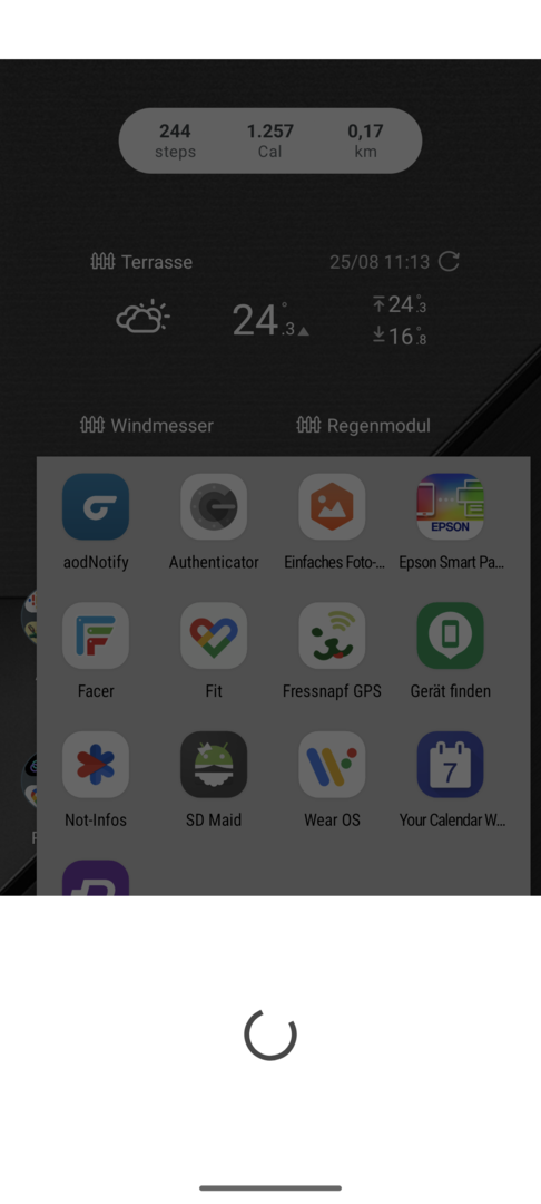

ich habe manchmal das Problem das wenn ich mein Pixel 6a entsperre oder auch wenn ich die App aufrufe dies erscheint (siehe Bild).
Unten erscheint ein weißes Feld mit einem sich bewegenden Kreis als wenn etwas geladen wird.
Woran kann das liegen???
