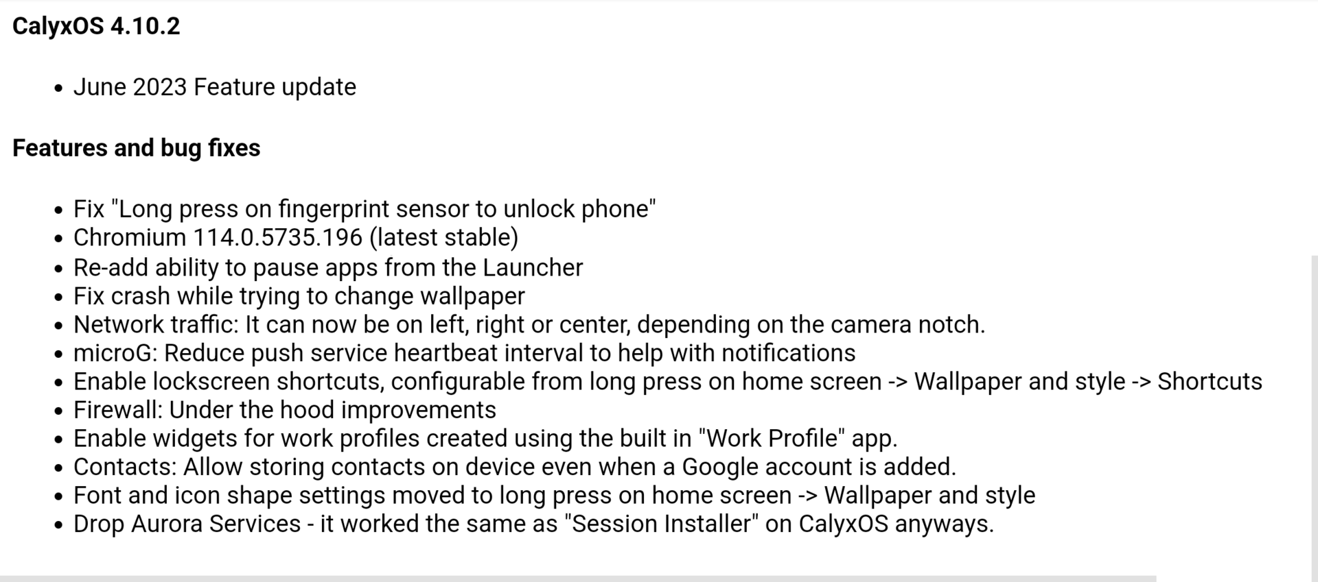

Das Update scheint ja nicht so der Knaller zu sein! Ich 'pausiere' sonst immer mal wieder Apps. Aber auch dieses Feature ist momentan kaputt, weshalb wir nur auf einen zeitnahen Fix auf Version 4.10.2 hoffen können.
Berlino schrieb:
Mir ist jetzt nach dem letzten Update aufgefallen, dass ich den Bildschirm mit langem Druck auf den Sensor nicht mehr aktivieren und entsperren kann. Hat noch jemand das Problem mit seinem 6a?
Das Problem wurde erkannt und wird voraussichtlich mit der nächsten Aktualisierung behoben.
Reaktionen: mädschie und 177020

Heute habe ich mich gewundert, dass mein gerootetes CalyxOS-Pixel-4a auf 90% aufgeladen war, obwohl die Akku-App die Ladung bei 80% abbrechen sollte. Das tat sie nicht, weil das Händi nicht mehr gerootet war, denn beim letzten Reboot war es auf die aktuelle Version 4.10.2 OTA-upgedatet worden. Nach dem erneuten Rooten war dann alles wieder ok.
Aber wieso funktioniert denn nun auch bei meinen gerooteten Calyx-Pixel OTA???
Soweit ich weiß, hat Root keinen Einfluss auf die OTA-Updates.
