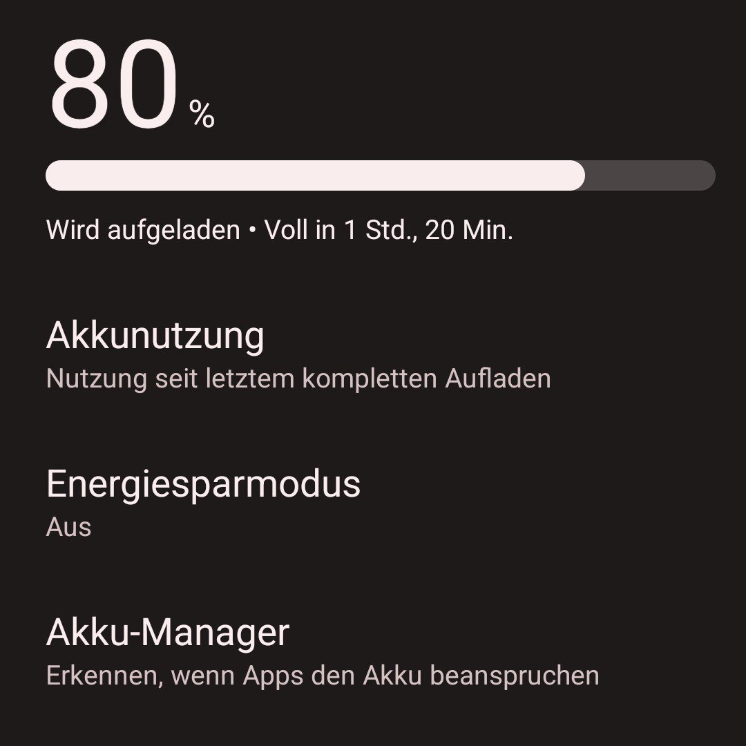

Lade gerade mein 4a mit Charging control , scheint zu funktionieren.
@RadHeiner Bleibt bei 80% zeigt an, fertig in .....Stunden, aber das wars auch.

Gerade wurde auf meinem 6a die 4.11.3 stable mit adaptivem Laden installiert...bis jetzt ist es halt adaptives Laden über Nacht - entweder automatisch gesteuert anhand persönlich eingestellter Weckzeit oder nach benutzerdefinierter Start- und Endzeit.
Scheinbar nach bekanntem Muster...bis 80% Schnellladung, danach langsame Ladung bis zur vorgegebenen/festgelegten (Weck-)Zeit.
Auch auf meinem 4a ist inzwischen die Version 4.11.3 angekommen, mit dem oben von @2babe angezeigten Charging Control-Bildschirm. Jedoch von der erhofften Funktion des automatisch begenzbaren Ladens finde ich keine Spur. Mal sehen, was passiert, sobald ich den Ladezustand von 80% erreicht habe.
Edit:
Das Gerät hat bis 80% geladen und ist dann in den Entlade-Modus gewechselt. Aber das kann damit zu tun haben, dass ich weiterhin Root aktiviert und die Ladekontrolle Acca installiert und aktiviert hatte. Aussagefähig wird das Geräte-Verhalten erst, nachdem ich das Gerät entrootet habe. Das wird das nächste Experiment sein.
Nein, es war mir schon klar, dass es keine Akkustandsbegrenzung sein wird...habe es diese Nacht gleich mal ausprobiert und lief genau so wie ich oben beschrieben habe. Zwischendrin am frühen Morgen war er bei mir zu 98% und zur eingestellten Weckzeit dann voll geladen.

Die neu eingeführte Ladekontrolle heißt also nur, dass das Gerät (je nach Ladegerät) bis 80% schnell geladen wird und dann die Ladung bis 100% verlangsamt ergänzt wird?

Mit der jetzigen Implementierung heisst es das, ja - ob und wann eventuell überhaupt eine Ladeschwelle eingeführt wird, bleibt abzuwarten. Jemand hat genau diese Frage gestellt, die bisher noch nicht beantwortet wurde von den Devs.
So verstehe ich die Funktion. Zusätzlich kannst du ja dann noch das Benutzerdefinierte einschalten. So hab ich das gemacht. So wird mein Smartphone nun genau auf die eingestellte Zeit 100 % haben. wenn es dann vielleicht 30 Min. länger dran hängt, ist es so. Somit wird der Akku an sich nicht mehr gestresst, wie es sein muss.
