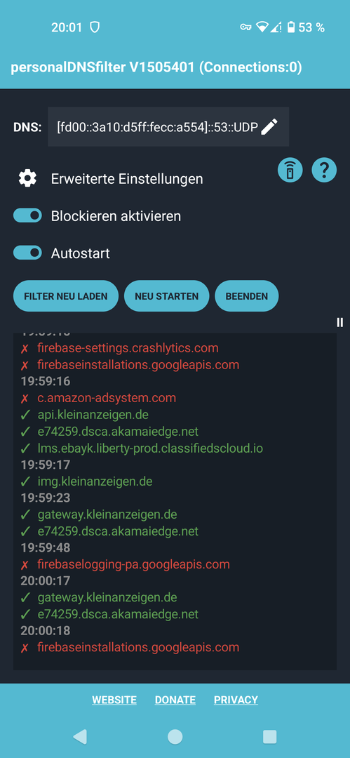

Ich habe die App mal installiert (CalyxOS, Pixel 4a). Allein der Umstand direkt nach Start die Einverständniserklärung durchscrollen zu müssen macht klar, dass das 'ne Pest ist 😱
In meinem Werbeblocker sieht das dann so aus:
Aber sie funktioniert. Also dürfte dein Problem irgendwo in der Vielzahl bzw. Kombi der von dir genutzten Apps liegen
