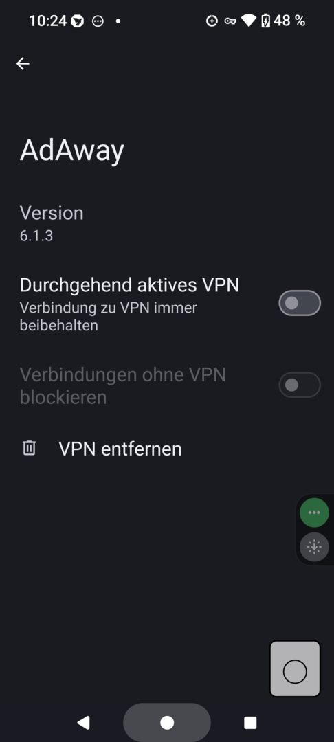

Ich hatte heute wieder das Problem, dass ich keine Internet-Verbindung hatte. Dieses Mal lag es daran, dass das VPN der AdAway-App im Modus 'durchgehend aktiv' aktiviert war. Nach Deakivierung dieses Modus war das Netz wieder erreichbar, das VPN musste nicht entfernt werden.

Ergänzung zum Beitrag #409, siehe Screenshot unten.
