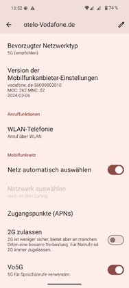

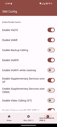

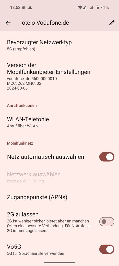

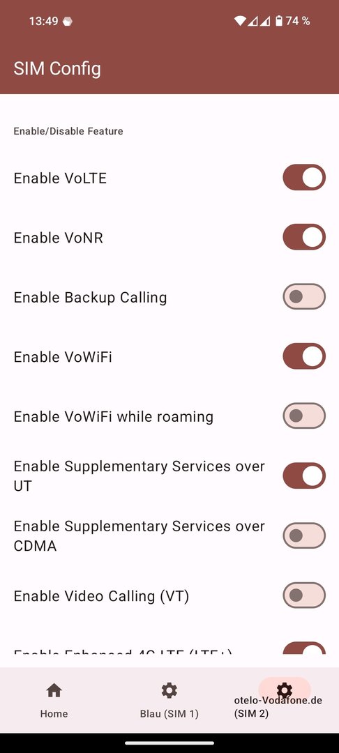

VOLTE - Nein wird nicht angezeigt vor dem Neustart in den Einstellungen.
VoNR - ja. - Technisch kann der Vertrag aber Volte. Mein altes Mi9T hat es sofort aktiviert und nutzbar gemacht.
Liegt das evtl. daran das es jetzt eine E-sim ist?
So sieht es bei mir aus.
Bei meiner 2ten Karte O2/ Blau geht Volte mit Schalter. Der war aber auch schon vorher da.
Noch eine andere Frage: Bei Wlan Call habe ich permanent eine Warndreieck in der Leiste oben. Der Text dazu lautet"keine Notrufe im Wlan möglich". Egal ob ich zusätzlich im Funknetz eingeloggt bin oder wirklich nur im Wlan.
