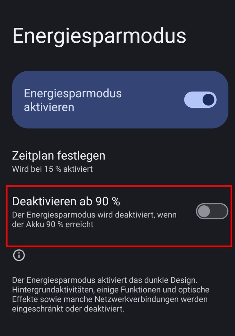

Meine Aussage im vorherigen Post das sich das Laden auf 90% fixieren lässt ist falsch. Keine Ahnung was meine Phantasie mir da vorgegaukelt hat. Ich meine diese Einstellung:
Wobei sich mir der Sinn davon noch nicht wirklich erschlossen hat.
