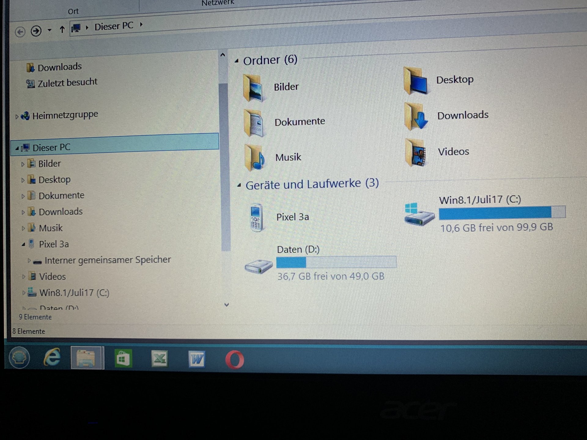

Schau doch mal in deinem Geräte Manager am PC, als was steht die Verbindung drinn?
Wahrscheinlich Treiber oder USB Kabel Problem, hast noch anderes?
Meinst du das?
Oder bei welchem Gerät oder Verbindung soll ich genau schauen.
@Horsthansen2210 Es geht darum, wie das Handy mit dem PC verbunden ist. Die USB-Verbindung wird ja vom PC genau definiert, z.B. als "Pixel 3a" oder auch allgemein als "Wechseldatenträger", "Flashspeichermedium", etc. Dies gibt natürlich Aufschluss darüber, ob eine falsche Verbindung bestehen könnte, bzw. der PC dein Handy falsch erkennt.

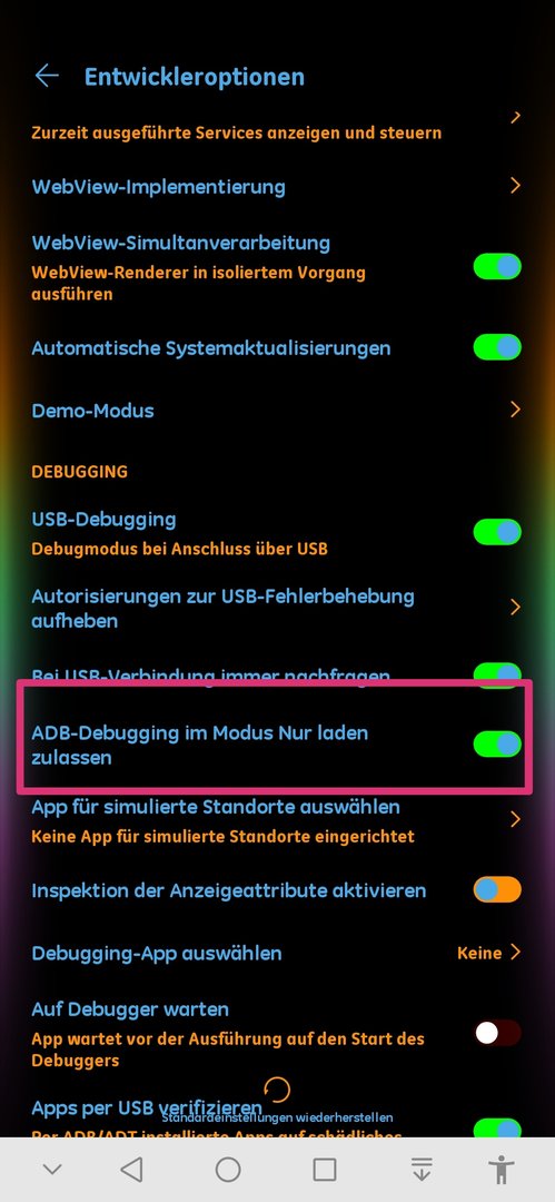

Stell mal im Entwickler Modus noch ADB im Modus nur Laden erlauben ein
Das Telefon wird einfach nur als Pixel 3a angezeigt.

@rene3006
auf dem Handy im Entwickler Modus??
kann das auch bissl anders heißen??

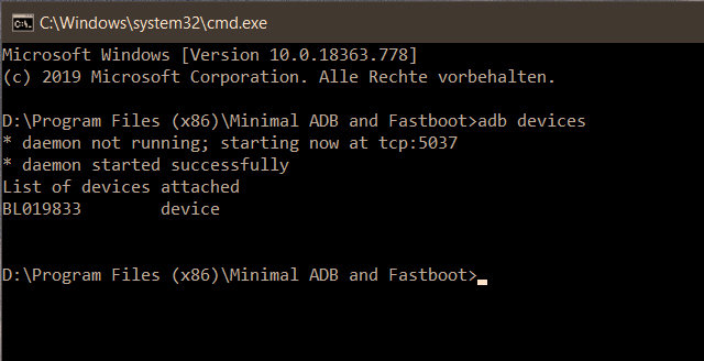

wir können jetzt alle herum rätseln wie wir wollen aber solange der Computer in der ADB Shell das Handy nicht erkennt, sind andere Versuche ohne Kabeltausch zwecklos. Sieht man doch in seinem Startpost, dass es vom Handy keinerlei Rückmeldung gab. Muss so aussehen wie unten im Bild
@Farron
Ich weiß wie das aussehen muss, hab mir extra ein Video angeschaut wie das alles installiert wird. Der hat das selbe Handy und benutzt auch Windows, ich hab mir die Programme geladen die er nutzt und komme halt an der Stelle nicht weiter.

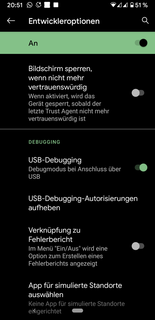

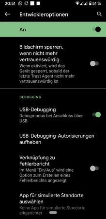

Lösche mal die USB Debugging Autorisierungen in den Entwickleroptionen. Danach müsstest du sofort nach Anschluss eines USB Kabels auf dem Handy eine Aufforderung zur Bestätigung sehen.
EDIT: Vergessen zu schreiben ... erst Neustart des Handys dann USB Kabel dran
Ich hab des Handy auch schon ohne USB-Debugging Modus am Rechner angeschlossen, auch da kommt keine Aufforderung.

Im Entwickler gibt es den Punkt oder schau ob der bei dir ist
ADB im Modus nur Laden aktivieren etc.

@rene3006
Diese Option mit ADB Modus nur laden gibt es bei mir im Entwicklermodus nicht. Danke für die Info

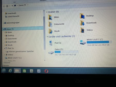

Horsthansen2210 schrieb:
Super, jetzt wird schon mal der interne Speicher vom Handy auf dem PC angezeigt. 👍🏼
Wurdest du nicht auf dem Handy aufgefordert, die Verbindung mit dem PC zuzulassen, um den internen Speicher im Explorer sehen zu können? Ist er so im Explorer auf dem PC von alleine erschienen?
Wenn ja, konntest du am PC den internen Speicher öffnen und die Ordner sehen?
"Wenn ja,..." bezieht sich auf "Ist er so im Explorer auf dem PC von alleine erschienen?"
@BOotnoOB
Ich habe auf dem Handy zu keiner Zeit irgendwas bestätigt, es zeigte mir maximal an das es sich im USB-Debugging Modus befindet.
Das Handy wurde mir am Anfang nur angezeigt ohne irgendwelche Inhalte.
Als ich dann den USB-Modus auf Datenverbindung eingestellt habe hat es mir auch den internen Speicher des Handy angezeigt und ich sah die einzelnen Ordner des Handy ob ich drauf zugreifen kann hab ich nicht probiert.
hab es gerade nochmal probiert, ich kann auf den Inhalt zugreifen und mit zb Bilder anzeigen lassen auf dem PC
