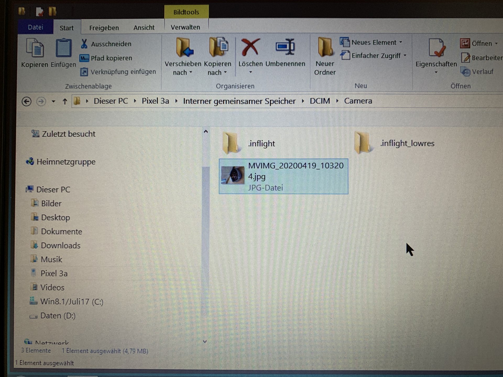

@BOotnoOB
So sieht es aus.

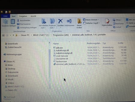

Warte auf das Kabel und dann probierst du es noch einmal. Eigentlich kann es nur daran liegen. Warum auch immer...
Versuche mal,
das ADB Packet
von Laufwerk D zu starten.
Die Ordner der "Eigenen Dateien" haben andere Rechte.
@fazerdirk
Ok, also denn kompletten Inhalt vom Download Ordner auf das Laufwerk D verschieben und dann nochmal starten??!!
Aber ich hab ja trotzdem das Problem das ich beim verbinden des Handys mit dem PC kein Meldung auf dem Handy bekomme das ich den PC vertrauen kann!!?? 🤔

Es geht lediglich darum, dass das Eingabefenster nicht wie jetzt in 'Eigene Dateien\Downloads' geöffnet wird, sondern woanders. Schieb den ganzen Ordner adb_minimal_***portable von Downloads in den Pfad 'C:\Program Files (x86)'
@BOotnoOB
hab ich jetzt auch alles nochmal gemacht, geht einfach nicht.

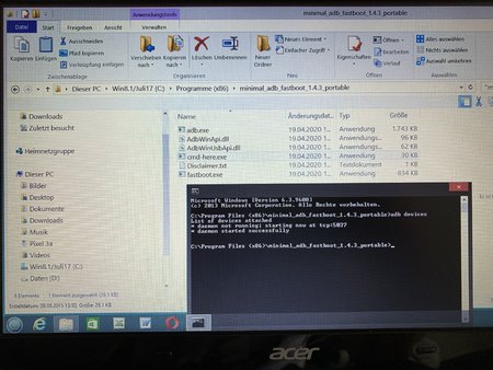

hab es in den von dir gesagten Ordner auf C/Programm86 verschoben und von dort dann als Administrator geöffnet.
das Fenster geht mit dem minimal Tool auf wie gestern auch schon aber erfindet kein Telefon. 🤨😤

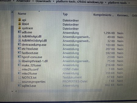

Die zweite .zip aus meinem Link eben, bei der sich adb.exe nicht öffnen ließ, entpackst du jetzt auch nach "C:\Program Files (x86)" und öffnest dann die adb.exe oder fastboot.exe
@BOotnoOB
das ganze sieht so aus.
Diese .zip hier
SDK Platform Tools release notes | Android Developers
dort in den Ordner entpacken. Dann einfach den Ordner öffnen, rechts Klick irgendwo hin und "Eingabefenster als Administrator öffnen".

Du musst das machen, was ich dir zuvor geschrieben habe. Das ist genau der Ordner. Du darfst nicht die .exe Dateien ausführen!! Sonder nur Rechtsklick in diesem entpackten Ordner unter "Program Files (x86)" machen und die Eingabe öffnen. Als Administrator!
Du brauchst die entpackte .zip von "developers.android.com". Nur die nehmen!!
